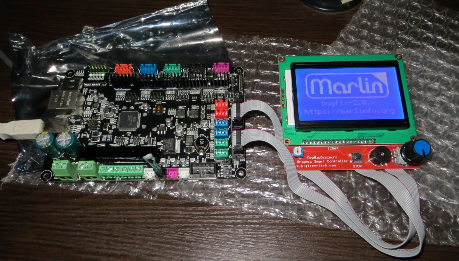

Да плат много сейчас на 32 бита...... Весь вопрос в цене........И в возможности поставить МАРЛИН 2.0.
Вот у меня несколько лет лежит MKS Sbase v1.3. Хотя принтеров собрал много. Да потому , что прошивка Смузи мне не нравится, а Марлин на неё нельзя было поставить. А сейчас сделали и для неё поддержку для установки Марлина. Может и поставлю эту плату на очередном принтере. И Видео как ставить Марлин на эту плату есть.... А поставить Достаточно трудно...... я только с третьей попытки скомпилировал в этом платформио... блин. Причем не менял ничего, просто надо перезагружать было и компьютер и саму среду с платформио. Но поставил. Но стоит эта плата на уровне Лердже..... Напихано в ней много, но это "много" никогда не используется - ну вот зачем поддержка сети по витой паре на плате , если Марлин не имеет её поддержки...... Да и пять драйверов , мне вот не нужно..... А это всё лишние деньги уплаченные за плату.

sBase v1.3 у меня тоже есть и даже используется в одном из принтеров. Года 3-4 назад покупал ее, и на тот момент в принципе это была лучшая плата из всех имеющихся 32 битных, не было еще даже SKR v1.3. Но на сегодня лично я ее не рекомендовал бы, реально перебор. Я ее брал ради ETHERNET порта и встроенного сервера. Но как показали испытания этот порт работает ни чуть не быстрее UART. Так что в общем и целом он абсолютно бесполезен, т.к. закачать на плату файл размером хотя бы 20 метров для него задача непосильная, впрочем как и на флешку по USB, он хоть и использует модуль USB в контроллере, но работает ни чуть не быстрее того же UART...
Насчет Марлина 2.0.х. Еще года полтора назад были проблемы с медленными драйверами на 32 битных платах, хоть на STM32, хоть на LPC176x. Проблема была в выдаче вместо положенных 2 мс импульсов STEP более коротких, на которые драйвер не реагировал. Отсюда пропуски шагов. К чему это приводило на фото, нижний кубик.
Можно было вбить костыль, в configuration_adv.h просто увеличить длительность импульса STEP раза в два для всех драйверов...
Для той же sBase это критически важно, т.к. на нее ВПАЯНЫ именно такие медленные драйвера. Тут дело именно в прошивке Марлин, на сегодня я не в курсе, решили эту проблему или нет. На момент моих тестов проблема была известна разработчикам и ее пытались решить.

Насчет MKS sBase полностью соглашусь, это уже дорогое старье никому не нужное, к покупке категорическое нет. Хотя плата в общем то нормальная и применить можно.
