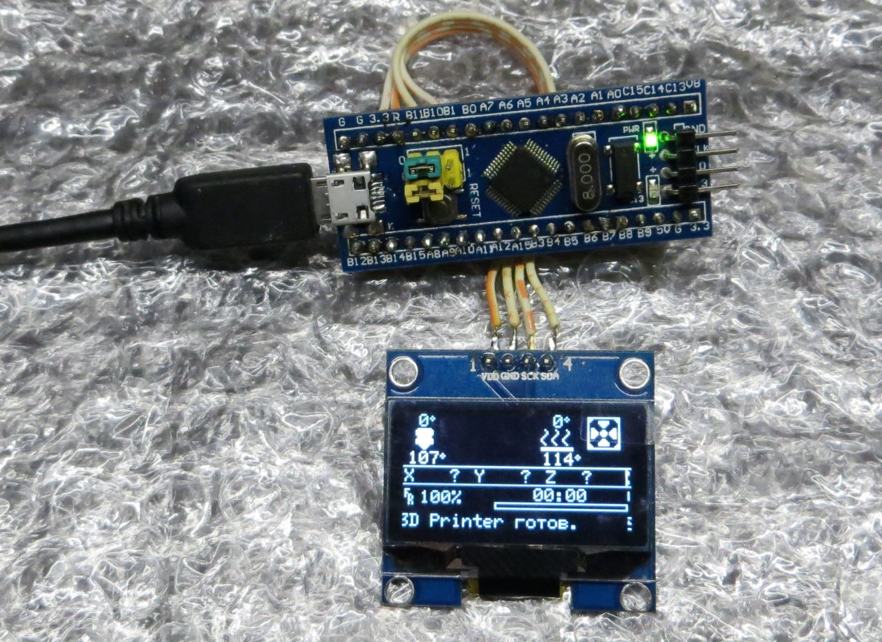

оответственно ОЗУ и флеши там гораздо больше чем на BLUE PILL, да и дури вагон. Не помню кто, но кто то делал 3Д принтер на BLUE PILL и на все, чего хотелось там не хватило флеши. Так вот в этой плате хватило бы с запасом.

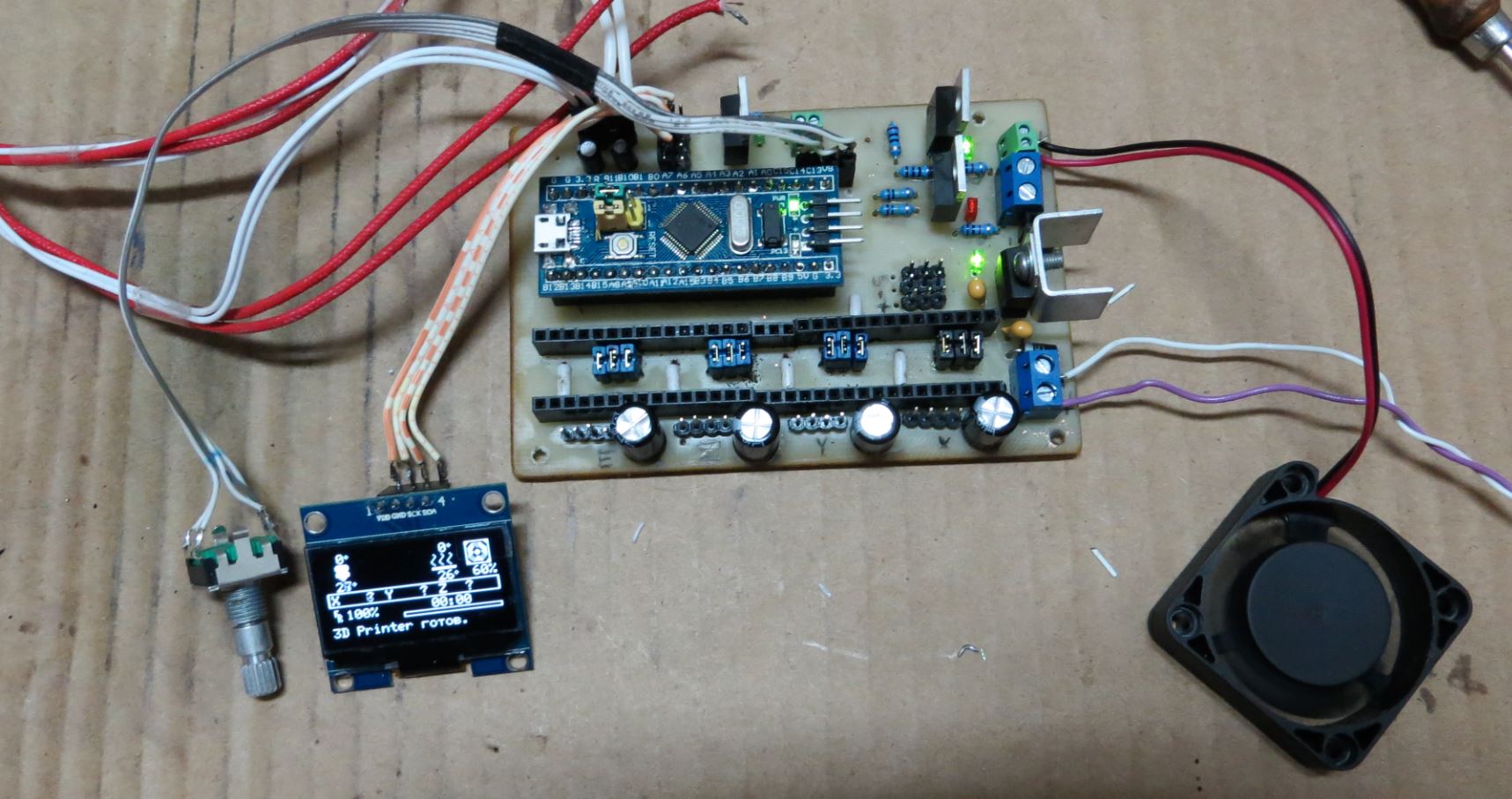

Спасибо..... Надо будет заказать и поделать разные проектики... Принтер на Тудейке делали и я плату сделал и даже скомпилирловал и запустил... Но потом поменялась платформио и всё перестало компилироваться....
Я и ГРБЛ на лазерном гравёре запускал на BLUE PILL - тут вообще без проблем было.....

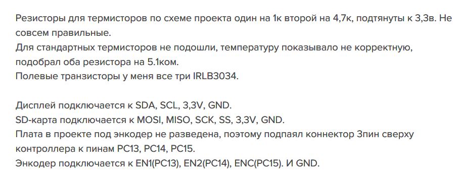

там несколько статей с этим проектом у автора проекта (через профиль автора заходите и ищете остальные статьи)...... всё достаточно сложно с программированием ..... требует серьезного погружения в тему или как я можно сделать всё по инструкции ...... но вот платформио с его обновлениями я побелить не смог..... к тому же там надо некоторые моменты учитывать , то что STM32 работает на более высокой частоте , чем драйверы двигателей - некоторые драйверы глючат и надо вводить программные задержки на скорость передачи сигналов в драйверы. Но у меня обошлось без этого. Вся электроника запустилась и работала на стенде, а когда построил механику принтера и надо было просто переопределить шаги в конфигурации по осям - не смог заново скомпилировать прошивку..... поэтому просто поставил РАМПС и ДУЭ.
Плата у меня в тумбочке лежит - если сможете раенимировать проект под новые платки на STM32 - мне будет очень интересно - обязательно отпишитесь... Может и свою плату к делу пристрою.
