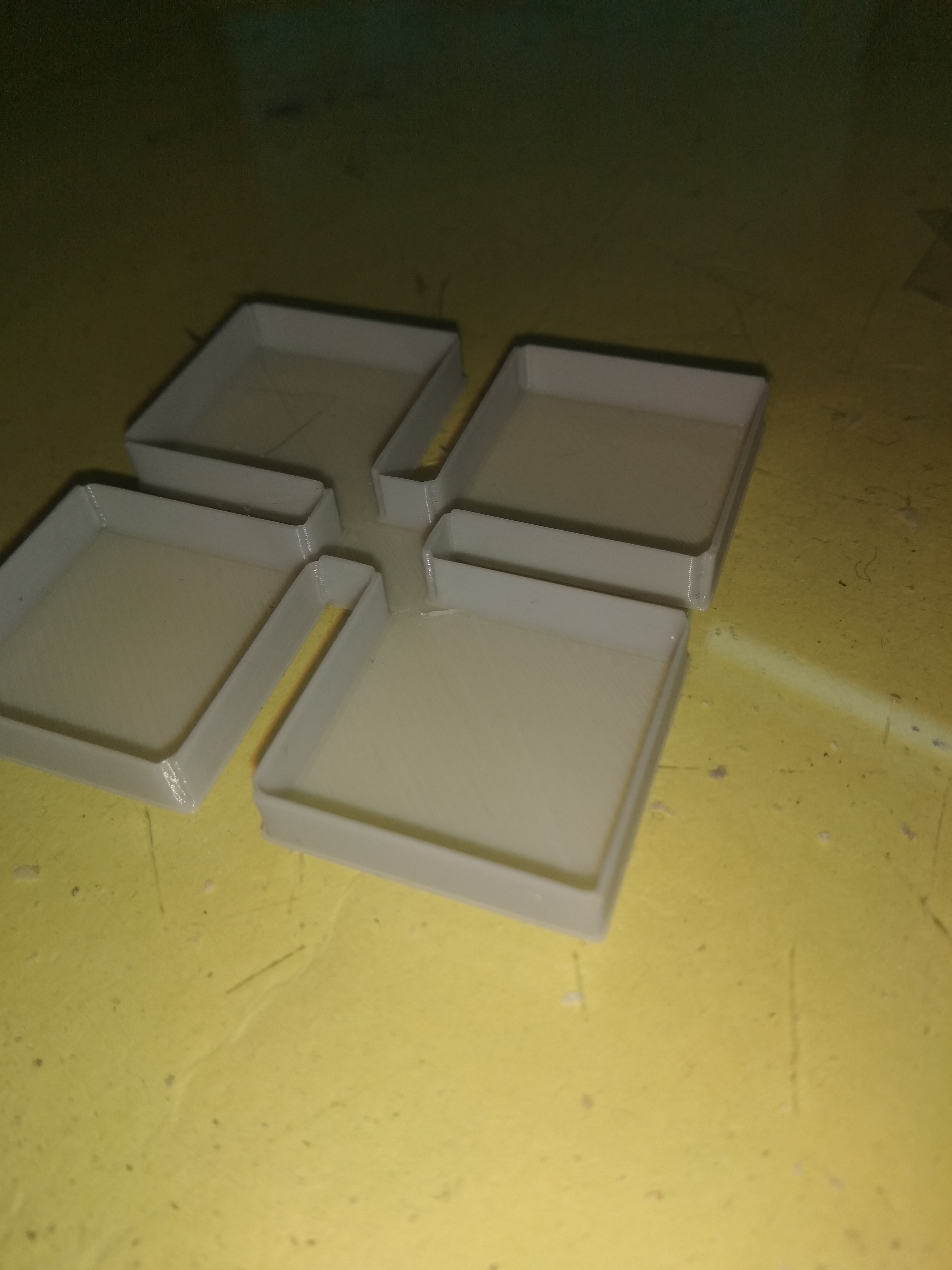

Доброго дня, на новом принтере обнаружился странный дефект печати на углах. похоже на недоэкструзию ?. перепробовал и перепроверил почти всё, подскажите куда копать.
Сообщения: 2177
Поблагодарили: 283 раза
Непрочитанное сообщение Kaktus » 02 янв 2021, 10:44
fosev, похоже на высокое значение Pressure Advance /Linear Advance (в зависимости от прошивки)

Прошивка Marlin2 Linear Advance выключен откат тоже скорость 40 мм сек
fosev
Сообщения: 5
Зарегистрирован: 02 янв 2021, 00:56
Непрочитанное сообщение fosev » 02 янв 2021, 15:54
Решено! спасибо уважаемому Kaktus, начал копать глубже и оказалось что в куре Linear Advance на 0 а в прошивке дикое значение

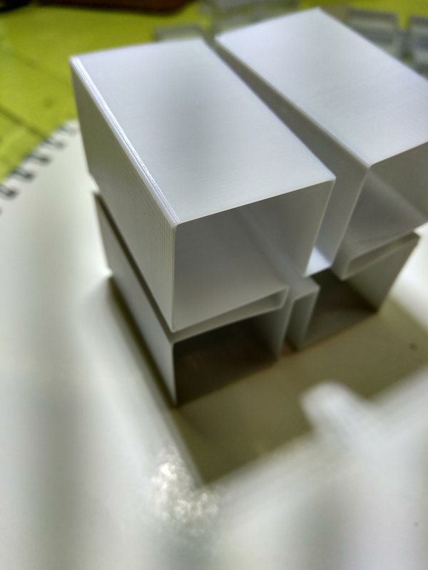

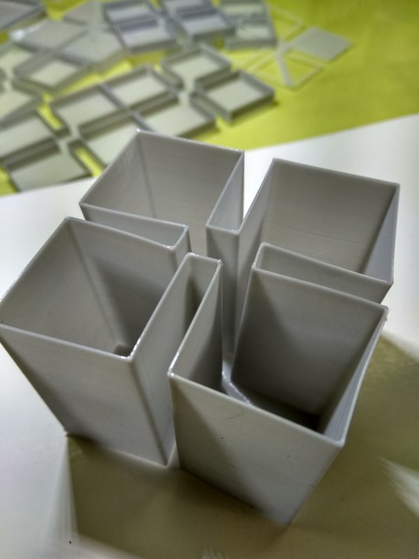

Принтер ender 3. Не знаю как грамотно описать проблему. При печати в некоторых местах принтер неравномерно кладет филамент (для меня это выглядело так). Сопло начинает цеплять и пахать эти неровности, в результате получается то что на фото. Первый куб напечатан из слайсера креатив, второй и третий кура. В чем может быть причина?
Сообщения: 7026
Непрочитанное сообщение Alex Post » 03 янв 2021, 00:07
Похоже на то, что по Z происходит заедание и голова не поднимается на следующий слой.

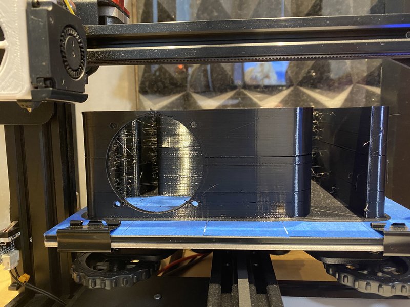

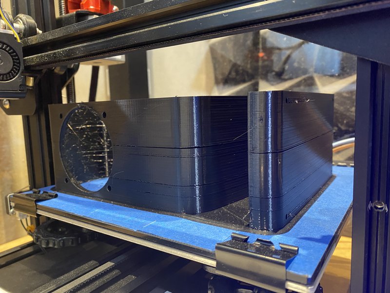

Ender 3 Pro.
На определенных высотах равномерное отслоение, как будто ось Z становится выше, чем нужно... Что посоветуете сделать?
Спойлер Фото
AHTOH
Сообщения: 679
Благодарил (а): 51 раз
Поблагодарили: 40 раз
Непрочитанное сообщение AHTOH » 04 янв 2021, 14:47
falcon86 писал(а):
04 янв 2021, 12:59
Пластик ABS? Похоже на межслойное расслоение. Собственно, это основная проблема абс-а, с которой призвана бороться термокамера (в каких то случаях можно печатать вокруг модели юбку). Чем больше у пластика усадка и хуже межслойное соединение, тем чаще такая проблема проявляется. Я вообще стараюсь такие вещи печатать из PLA или PETG, смотрю какой пластик больше подойдёт.

Печатал PETG: сопло 235, стол 75, толщина слоя 0,2мм, 60мм/сек, обдув - 0. Сейчас заменил сопло и смыл WD-40 всю смазку и нанес новую - были местами сгустки смазки (и это за 1 месяц использования).
