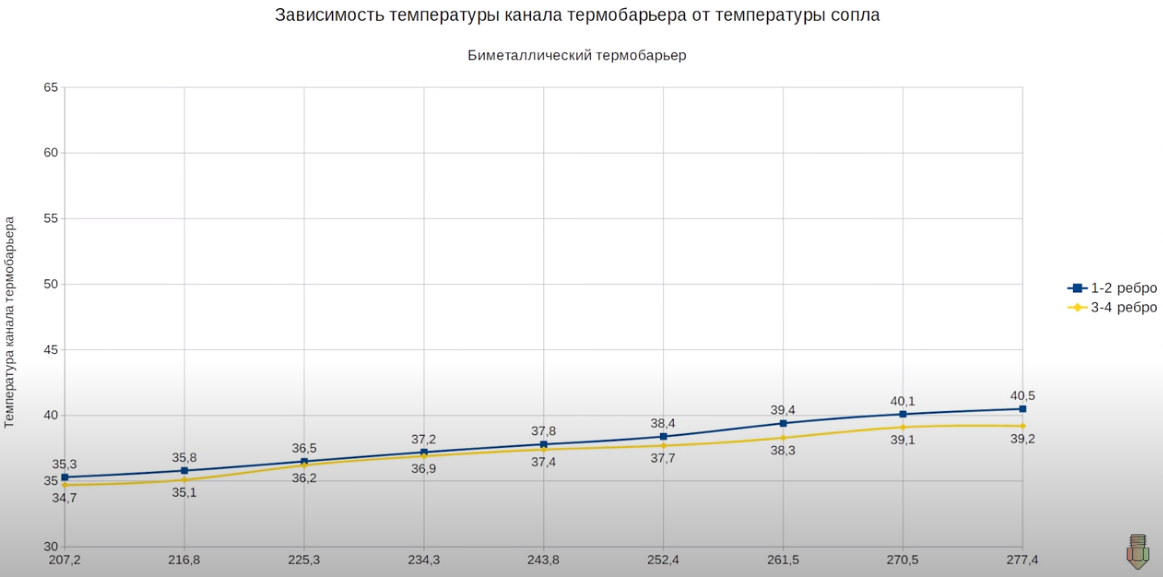

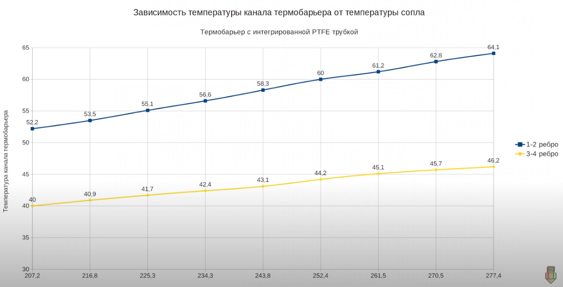

Тепловизор не очень информативен, визуально будет виден градиент, но он покажет только то что происходит снаружи. Вот москито, например:
Оценить градиент можно по двум точкам: на уровне нижних ребер радиатора и чуть выше (вставив датчик температуры вместо прутка). Я выше приводил видео где измеряли ровно это. Все тестировалось на E3D-v6, разница только в термобарьерах:
интересней с цельнометаллическим было бы сравнить, он ближе по сечениям к биметаллу, чем bore4.1 или интегрированный, но его почему то и нет
есть вот титан, с нержавейкой у него одинаковая теплопроводность, значит картинка будет такая же
пока никак не могу понять за счет чего биметалл перед цельнометалом вывозит и на видео еще показано, что биметалл подтекает в месте стыка резьбы и трубки
