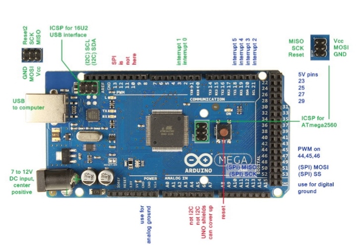

Добры день есть проблема включаешь питание принтера и он молчит но при подключении бука все работает и отключает бук принтер тоже выключается может в прошивке Мерлин что то?
Стабилизатор питания неисправен.

В смысле блок питания или в рамс 1/4

Что за принтер? Что за электроника?
Там, может, джампером надо питание выбирать (стабилизатор на плате или через USB)?
Доработки есть какие на плате?

Принтер самоделка из фанеры плата мега2560 рамс 1.4
Не каких дороботак не делал
Непрочитанное сообщение koluna » 13 янв 2021, 11:58
Проверить БП.
Правильно к плате подключен?
Проверить напряжение до и после стабилизатора на Меге при отключенном USB кабеле.

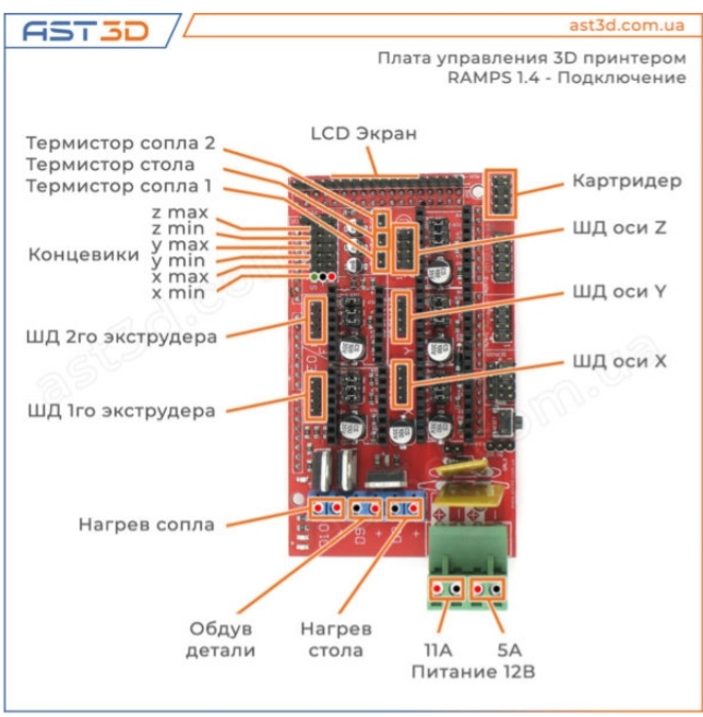

Извените я может не так все понимаю но подключение питания идёт только на рамс или на Мега2560
тоже нужно питание?
У меня БП 12 вольт на меге есть разъём для подключения 7-12вольт

А рамс 1.4 подключал в зелёный разем
Непрочитанное сообщение Alex Post » 13 янв 2021, 22:39
Если все исправно и ничего не наколхожено, то питание ардуины идет с с рампса по ноге VIN. Здесь же судя по симптомам где то что то до ардуины не доходит и приходится питать ее по usb. Надо разбираться.

Понятно и спасибо буду разбираться но в начале может по пробывать запитать через штекер
Я не чего не колхозил но питание посмотрю на ноге vin

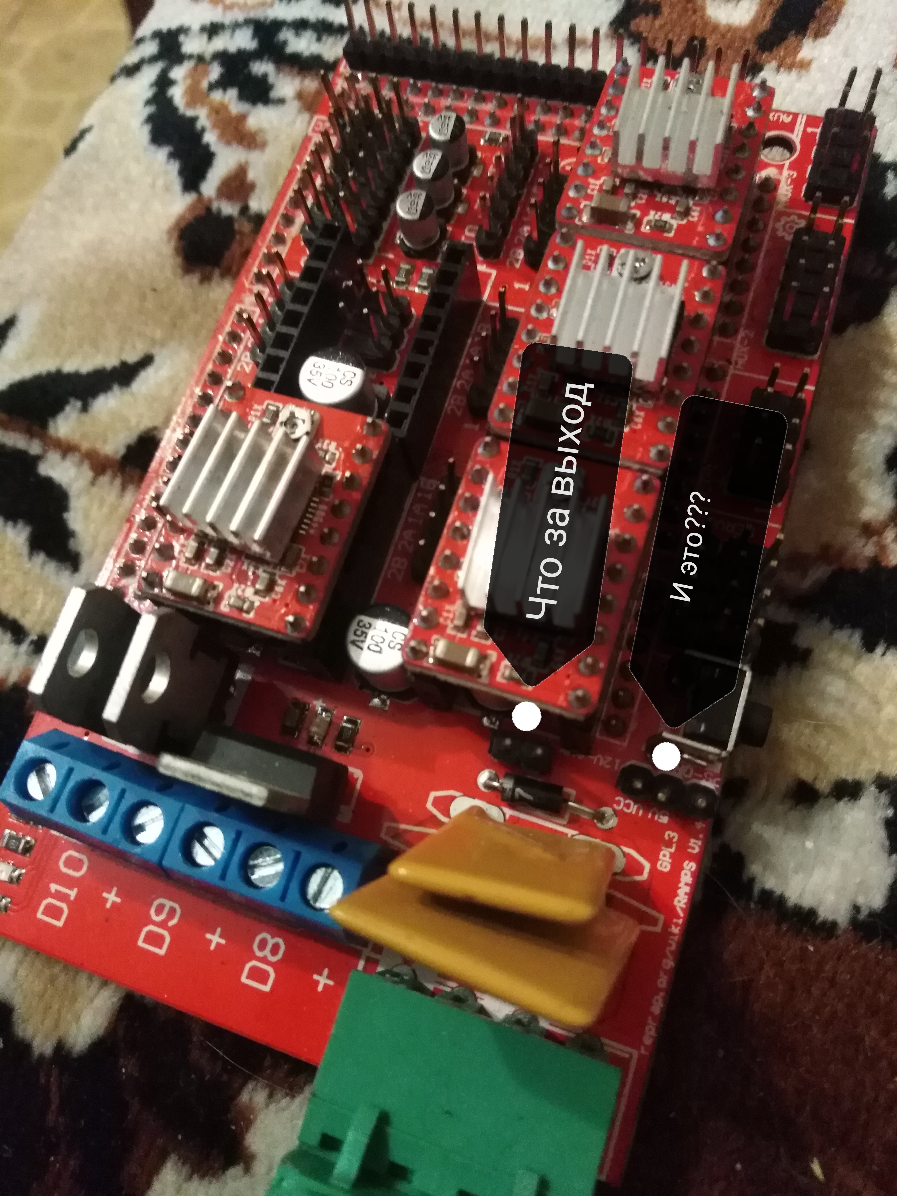

Я вроде понял только не могу понят куда поставить перемычку
Какой только?

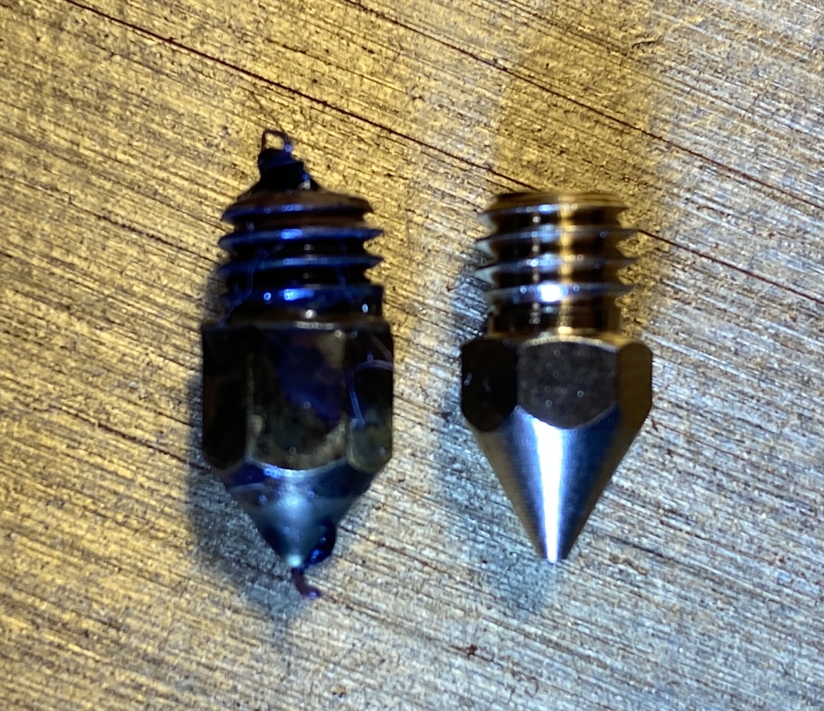

Нашел старое сопло. Нет все таки mk8 был у меня...
Наверное пересоберу хотэнд под e3d mk6, как только они ко мне приедут.
Слева стоковое идущее с принтером, справа - mk8

Я ж не знаю какое там "стоковое". Прозвучало:
falcon86 писал(а): ↑
14 янв 2021, 10:21
проблема может вытекать из-за смены сопла (e3d v6 на MK8),
Я откомментировал, что эти сопла не взаимозаменяемые, хоть и подходят по резьбе (М6).
На фото два сопла типа "китайский МК", е3д сопел здесь нет. Е3д выглядит так:
