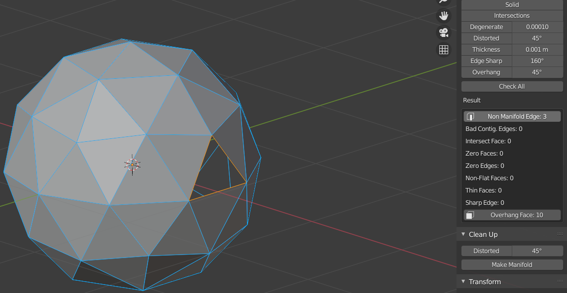

Вот что заметил из хорошего.
Лучше слайсит некачественные меши... т. е., если где-то в меше есть пересечение, то нормально слайсит.
Ну, по сравнению со старой Курой... С ней процесс был более итеративный и неприятный: сделал свгшный контур, импортнул его в Блендер, сделал ему бевел с заданным контуром, нарезал, если в местах пересечений хрень получилась - правь контур и начинай сначала...

то что cura не может исправить легко исправлял PrusaSlicer, а то что cura легко правила PrusaSlicer делал чушь. у меня так обычно было. но я все косячные модели просто кидаю на https://service.netfabb.com/. в Browse results находятся файлы которые уже обработались, можно загрузить на сервер и не ждать...
koluna писал(а):
26 янв 2021, 21:43
ну там есть модификатор Weld (Деструктивно M->By Distance), есть модификатор Decimate (Деструктивно X->Limited Dissolve). Select->Select All by_Trait - выделения проблемных мест (к примеру внутри mesh есть face). так же есть плагин уже в Blender - 3d printer. он показывает косяки в модели (check all), показывает где слайсер в итоге будет ставить поддержки. может исправлять косяки (Clean up>make manifold). так же желательно поставить в настройках Shading галку backface culling (что бы постоянно не тыкать face orientation)
