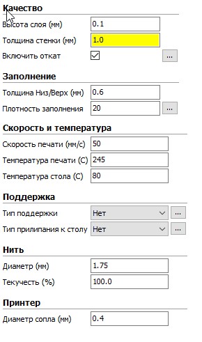

3D-SPrinter, Здравствуйте, подскажите пожалуйста, как проверить настройки экструдера, как его откалибровать? Отслайсил в куре кубик, при запуске печати он как то очень медленно подает пластик.

А что вы подразумеваете под "медленно подаёт пластик"? У вас стоит слой 0,1 мм, соответственно печать будет медленной, скорость тоже не высокая. Если вы имеете ввиду недоэкструзию (тогда надо было фото кубика), то надо калибровать шаги экструдера. Кстати толщину стенки (помечено жёлтым) рекомендуется ставить кратной диаметру сопла. В вашем случае либо 0,8, либо 1,2 миллиметра. И я бы толщину дна/крышки, поставил равной толщине стенки. Вместо 0,6 мм, сделал либо 0,8, либо 1,2, в зависимости от выставленного параметра. Это не обязательно, но на мой взгляд более логично.

nickkeich, для исправного Спринтера можно увеличить толщину слоя до 0,2мм и скорость печати до 100мм/с. Будет Вам печать раза в четыре быстрее.
Скорее, даже не можно, а нужно. Я в основном 0.24 печатаю (кратно 0.04 на полный шаг мотора по Z). Слоем 0.1 не помню, когда печатал.
