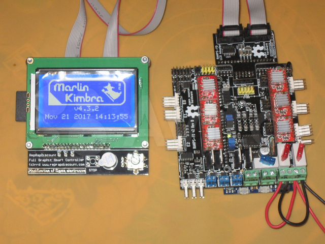

Неопиксель это что, Библиотека?
Сам дисплей у меня самодельный, но сделан по образцу
и pin-to-pin совместим с оригиналом. Отличие только в
LDO 3V3. Я делал платы для 1117.
В kimbra и mk4duo отзывается на RRD full graphic smart controller.
download/file.php?mode=view&id=13989

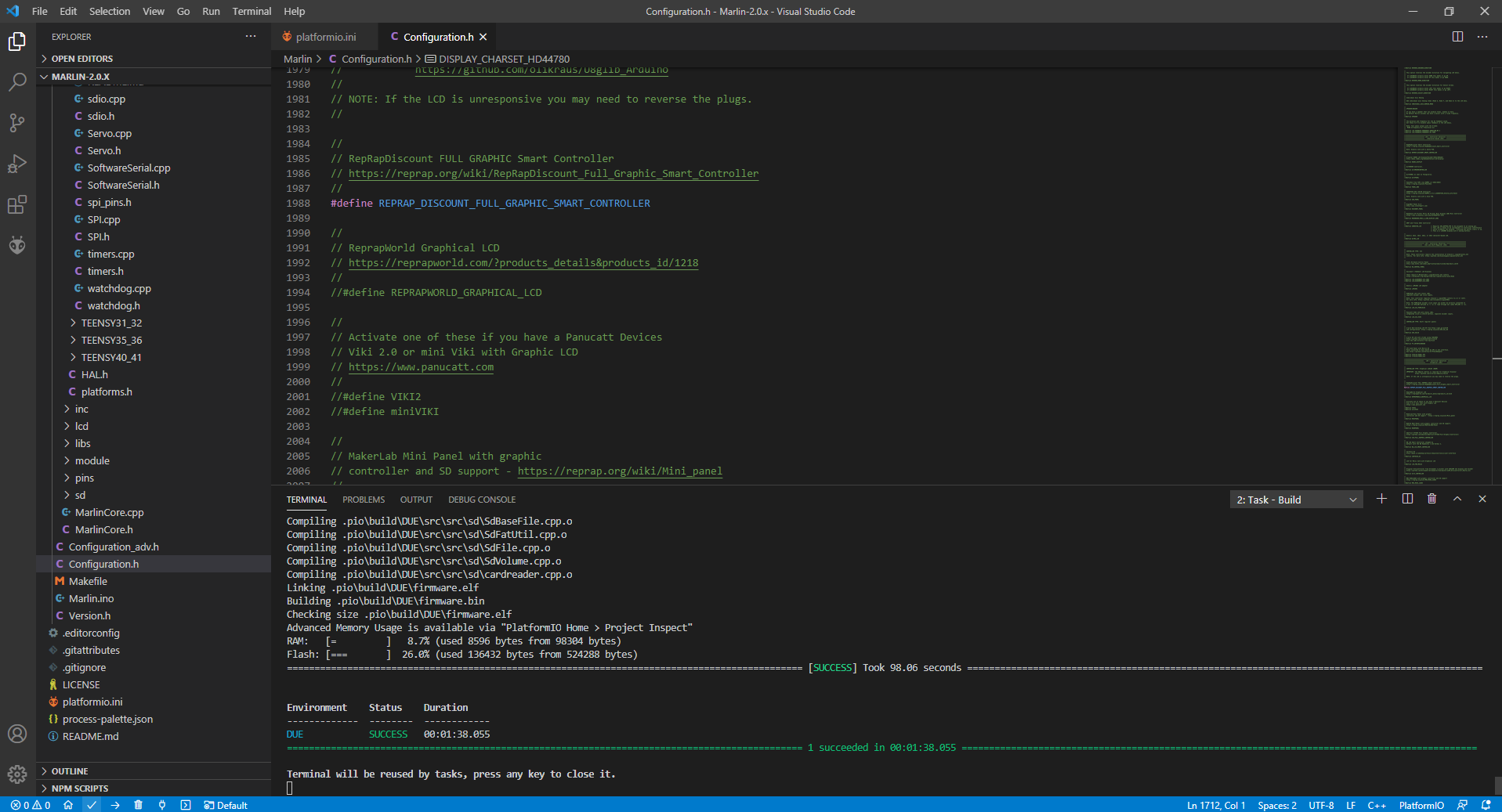

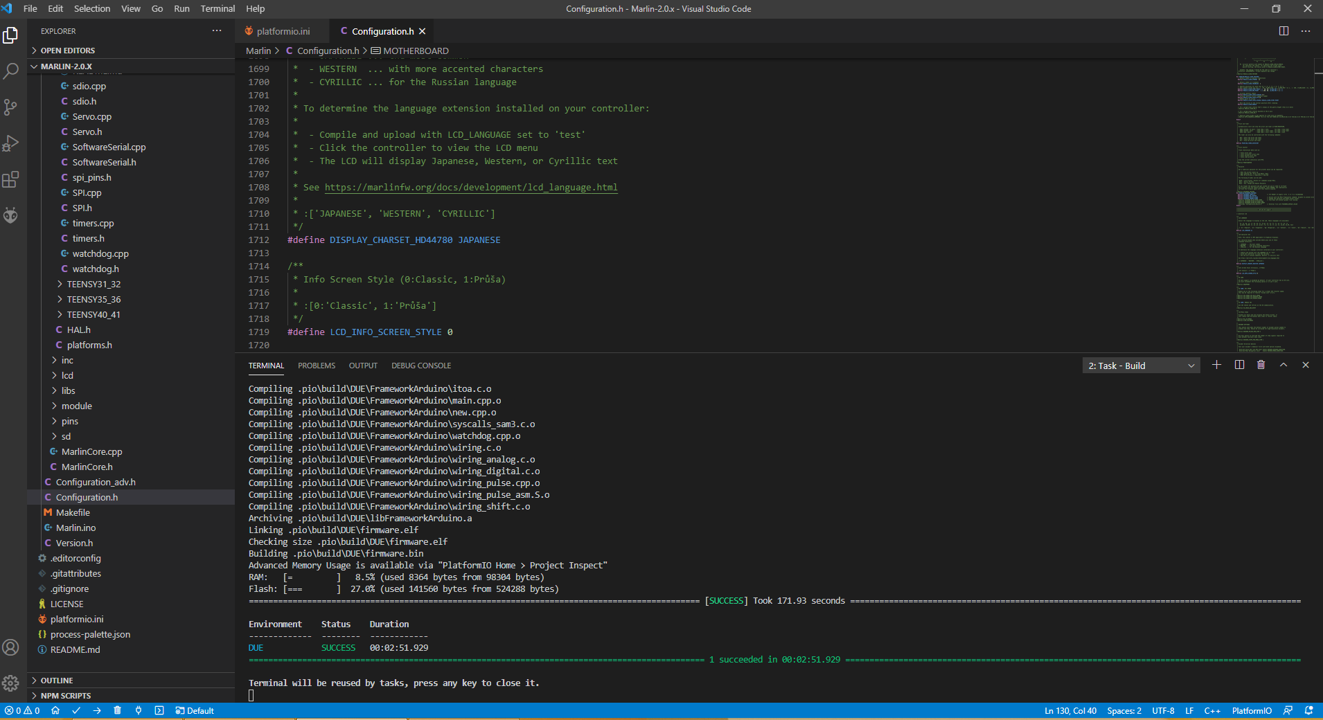

Да, у меня был уже каталог с конфигами свежей версии, который никак в ИДЕ не собирался.
В платформио собрал, и в контроллер загрузил.
Будем устанавливать на железо и доводить дальше.
Огромное СПАСИБО за советы!
