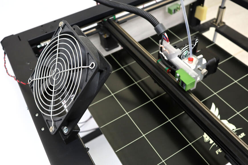

Глядя на ваши шедевры, почти собрал свой. "Слизал" с вашего из дибонда, а печатные детали сделать не на чем, головка пока времянка. Вот и думаю, если попробовать печатать без обдува. Держатель головы, например.
Сообщения: 11056
Непрочитанное сообщение 3D-SPrinter » 18 мар 2021, 22:19
Из АБСа можно и без обдува. Или мне киньте модельку, напечатаю. Или там стандартная голова от СПринтера? Под E3D V6, или под CR10 ? Тогда и моделька не нужна. В субботу на рынке буду, отдам. :)
Непрочитанное сообщение Kaktus » 18 мар 2021, 22:22
rikann, вентилятор какой-нибудь направьте в сторону модели
Непрочитанное сообщение Mazayac » 19 мар 2021, 00:38
rikann, ABS и PET-G печатаю без обдува. И так постоянная борьба за межслойную адгезию, чтобы ещё дуть туда, нарушая прочность.
