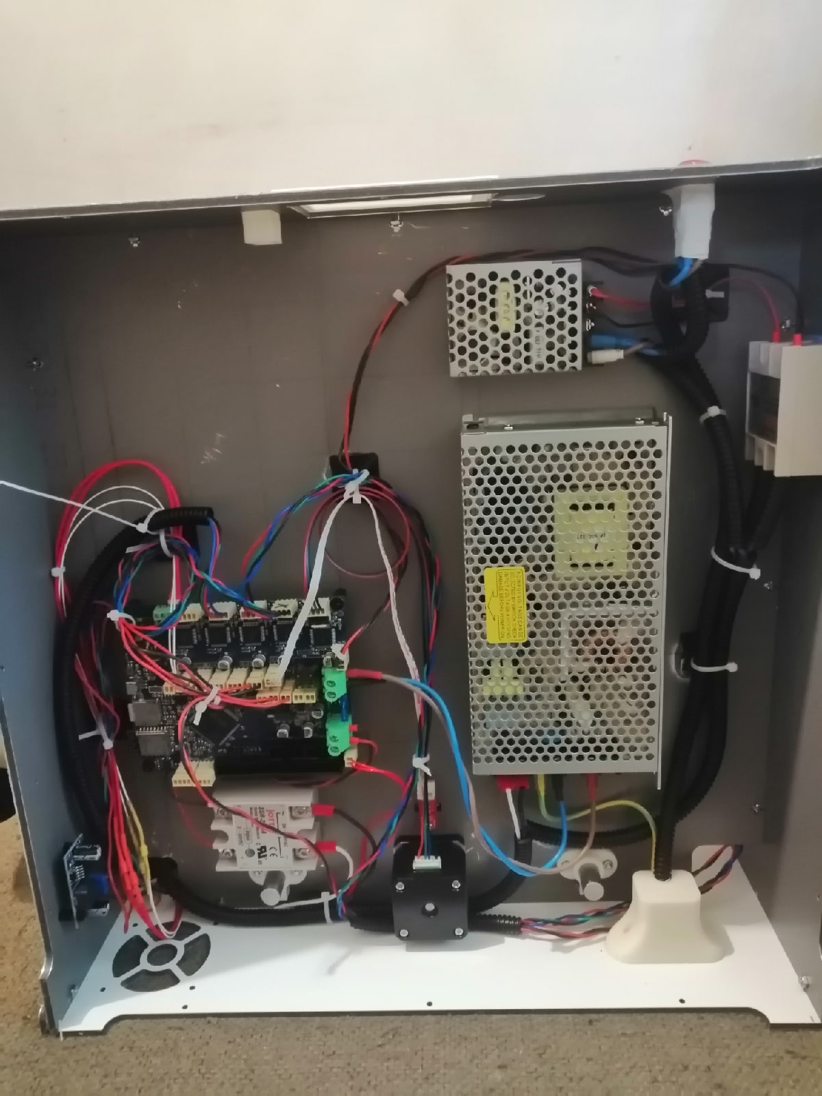

Непрочитанное сообщение Avtonomys » 28 янв 2021, 11:31
наваял такой кошмар :lol:
я ожидал от блоков питания MEAN WELL большего, пищит, верхняя крышка держится на зажимах и дребезжит...
Непрочитанное сообщение Alex Post » 28 янв 2021, 11:59
Avtonomys писал(а):
28 янв 2021, 11:31
Судя по жалобам, эти менвилы отличаются от обычного китая только наклейкой...

Кроме "дежурного" мелкого БП ничего особенного вроде. Avtonomys, что им питается?

Непрочитанное сообщение Avtonomys » 29 янв 2021, 10:01
28 янв 2021, 23:06
duet в дежурном режиме 5в, она включает/отключает бп на 24в, если буду шить klipper то мини пк будет питать...
Mazayac писал(а):
29 янв 2021, 05:30
Где брали? Какая модель?
чип и дип, RS-150-24
