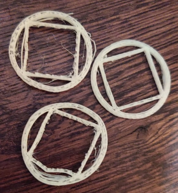

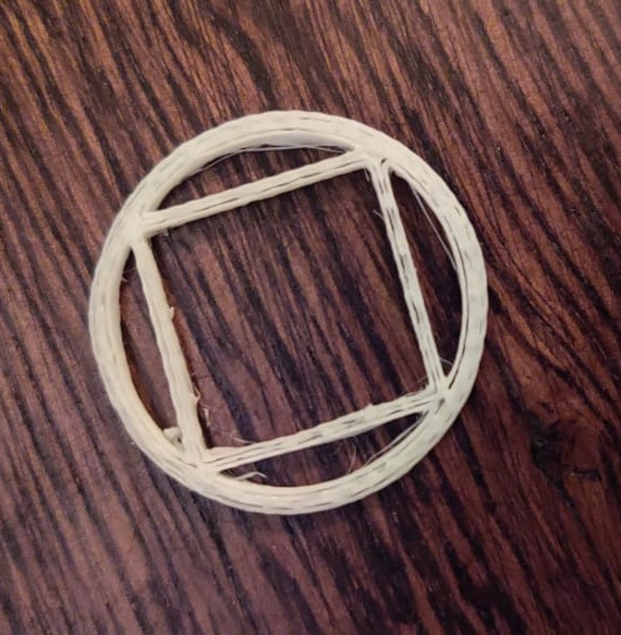

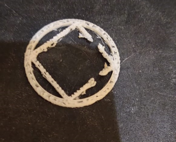

Здравствуйте. Пользуюсь принтером Ender 3. Пластик PLA, температура 210. Слайсер Slic3r.
На стандартных настройках печати получается вот такая печать.
Пробовал менять настройки, толщину слоя, диаметр сопла, экструзию, скорости, всё равно получается такая печать.
Поменял сопло. При обычном выдавливании филамента, выдавливается хорошо, однородной ровной линией. Но все равно печатает вот так пористо. В чем может быть дело? Куда копать?
Заранее благодарю за вашу помощь.
Непрочитанное сообщение Vikent » 10 мар 2021, 19:03
andrew95qq писал(а): ↑
10 мар 2021, 15:15
Сопло по факту какое стоит? В настройках такое же должно стоять, от балды менять его не надо.
Толщина слоя для начала ставьте равной половине диаметра сопла ( если сопло 0,4, то слой 0,2).
Скорость печати для начала 60 мм будет вполне нормально. Для первого слоя можно 20 поставить.
Поток (текучесть) 100%.
Проверить (тупо линейкой и фломастерной меткой на филаменте), что при задании выдавить к примеру 100 мм филамента, экструдер протягивает именно эти 100 +/- 1мм.
Убедиться, что первый слой при печати кладётся на стол не круглыми колбасками, какими выдавливается из поднятого сопла, а размазывается по столу в тонкие полоски ( тонкие не до прозрачности).
Тестовый кубик уже печатали? Если нет, начните с него.
Непрочитанное сообщение Shaman » 10 мар 2021, 21:02
Какой диаметр прутка в слайсере указан?
andrew95qq
Сообщения: 13
Зарегистрирован: 03 мар 2021, 13:58
Непрочитанное сообщение andrew95qq » 11 мар 2021, 14:10
Shaman писал(а): ↑
10 мар 2021, 21:02
1.75

Сопло 0.4, в настройках 0.4.
Скорость печати и толщину слоя пробовал как вы сказали.

Непрочитанное сообщение andrew95qq » 11 мар 2021, 14:53
Скачал куру, выбрал там свой принтер и пластик, и напечатал на стандартных настройках, тоже самое (
