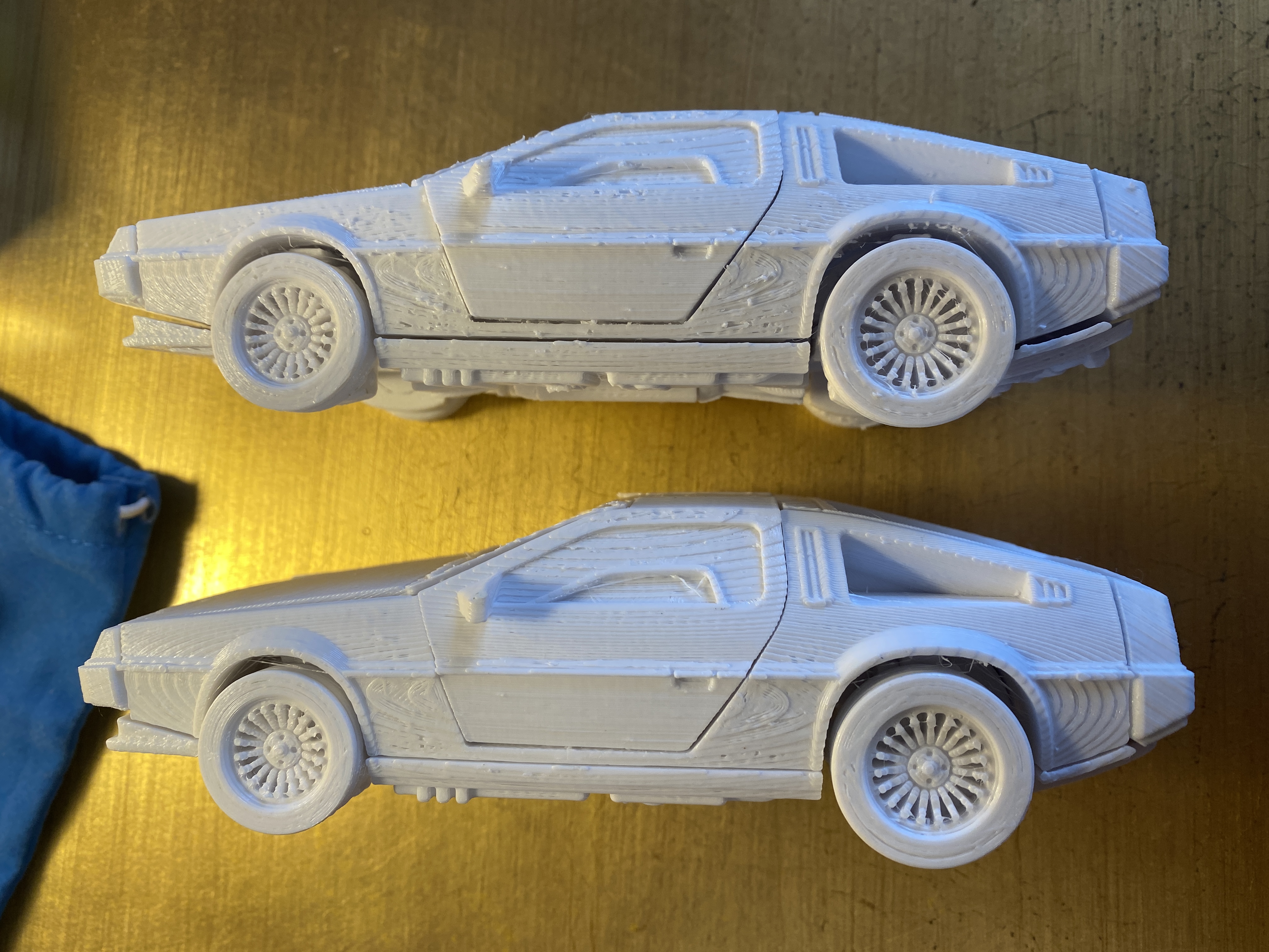

falcon86
Сообщения: 114
Благодарил (а): 60 раз
Непрочитанное сообщение falcon86 » 20 мар 2021, 13:55
falcon86 писал(а):
17 мар 2021, 10:00
Kaktus писал(а):
17 мар 2021, 08:56
... я бы порекомендовал АБС - он менее требователен к обдуву модели (а судя по всему у вас с этим проблема)
Обдув был полностью выключен (а он у меня на секундочку 5015)... почему я его выключил? Потому что когда я модернизировал голову под обдув модели вентилятором 5015, у меня получилась такое стечение обстоятельств, которое я только сейчас осознал... При включении вентилятора на 30% у меня стал проскальзывать экструдер (а он у меня тоже очень неплохой) и я решил, что из-за такой проблемы не буду применять обдув модели, хотя буквально днем позже стало ясно, что забилось сопло. В общем я это к тому, что спасибо за наводку куда копать!
Еще раз спасибо за наводку, Kaktus, век живи - век учись!
Кратко о PETG и нужно ли при печати им использовать обдув (там где лучше - обдув 5015 включен на 30%).
P.S.: обратите внимание на внутренние части колес. И да, обе модели просто сняты со стола, т.е. не обработаны и не убраны сопли.
Спойлер Фотки DMC (с обдувом и без)
Непрочитанное сообщение Alex Post » 20 мар 2021, 16:01
Если не нужна супер-пупер межслойная прочность, то пет-г лучше с обдувом печатать.
Непрочитанное сообщение Kaktus » 20 мар 2021, 16:33
falcon86 писал(а):
20 мар 2021, 13:55
Я практически всегда дую на ПЕТГ. Излишний обдув делает его более хрупким, на межслойке по моим ощущениям не сильно отражается. В общем, если в космос детальке не лететь и мелких элементов много, то я бывает и на 100% наваливаю. Но это еще от производителя зависит. Калибр вентилятора не всегда говорит о эффективности обдува. Если есть желание проверить его эффективность, то есть тест https://www.thingiverse.com/thing:2151369. Лично я в два раза меньше его печатаю для экономии материала и времени + задача покруче. По результатам можно прикинуть, какие детали какой мощностью охлаждать.
Еще я ПЕТГ сушу если сопливить начинает. Повторюсь - на мой взгляд ПЕТГ надо печатать так, чтобы без постобработки красиво было.
