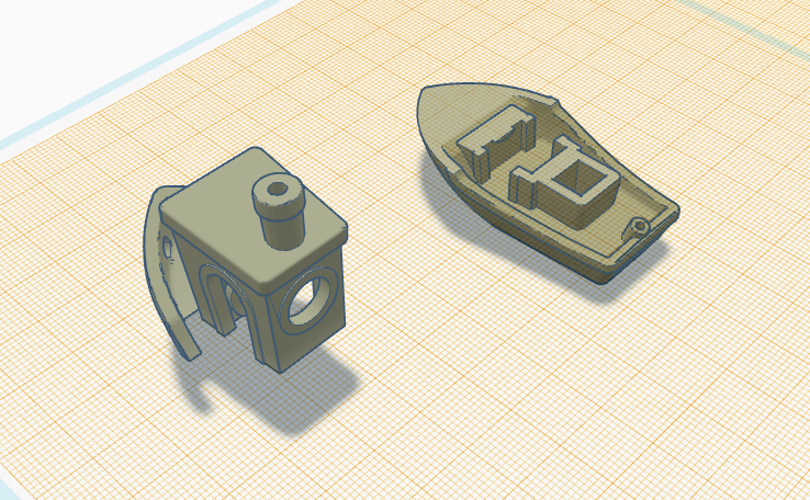

так же можно использовать prusaslicer2.3 если рез простой, делается в два клика. рез делаться только параллельно плоскости стола но можно саму модель вращать...:

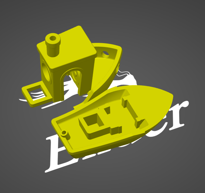

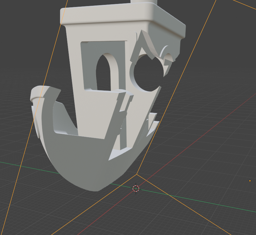

ну и blender если рез сложный, делается в пару кликов:
так же можно делать в tinkercad...

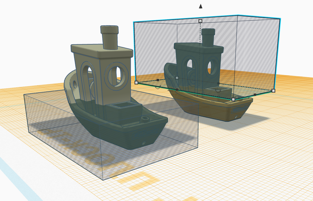

так можно просто через рабочую плоскость. тыкаем ею на нужную плоскость (желтая сетка), создаем кубик под размер и еще один кубик но высоту в минус тянем...
через две копии одного объекта:
через одну модель (сгруппировать/разгруппировать):

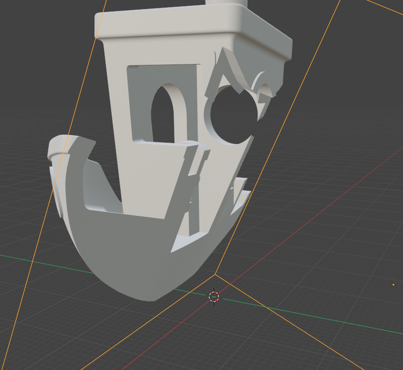

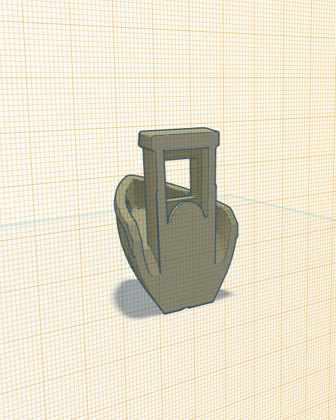

tinkercad сетку полигональную упрощает и после разделения сложной модели получается угловатая фигня, такое геморрой исправить. ) а то что нужно на пару кликов сделать больше чем в более сложных программах...

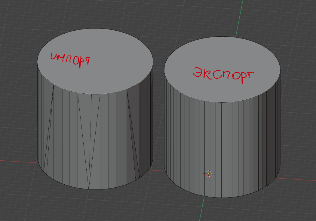

ну в том же superslicer можно налету упрощать внутренние отверстия дабы попасть в размер, а сам tinkercad упрощает сетку хаотично и в итоге из круга может получится эллипс...
модель создана в tinkercad после чего импортирована:
