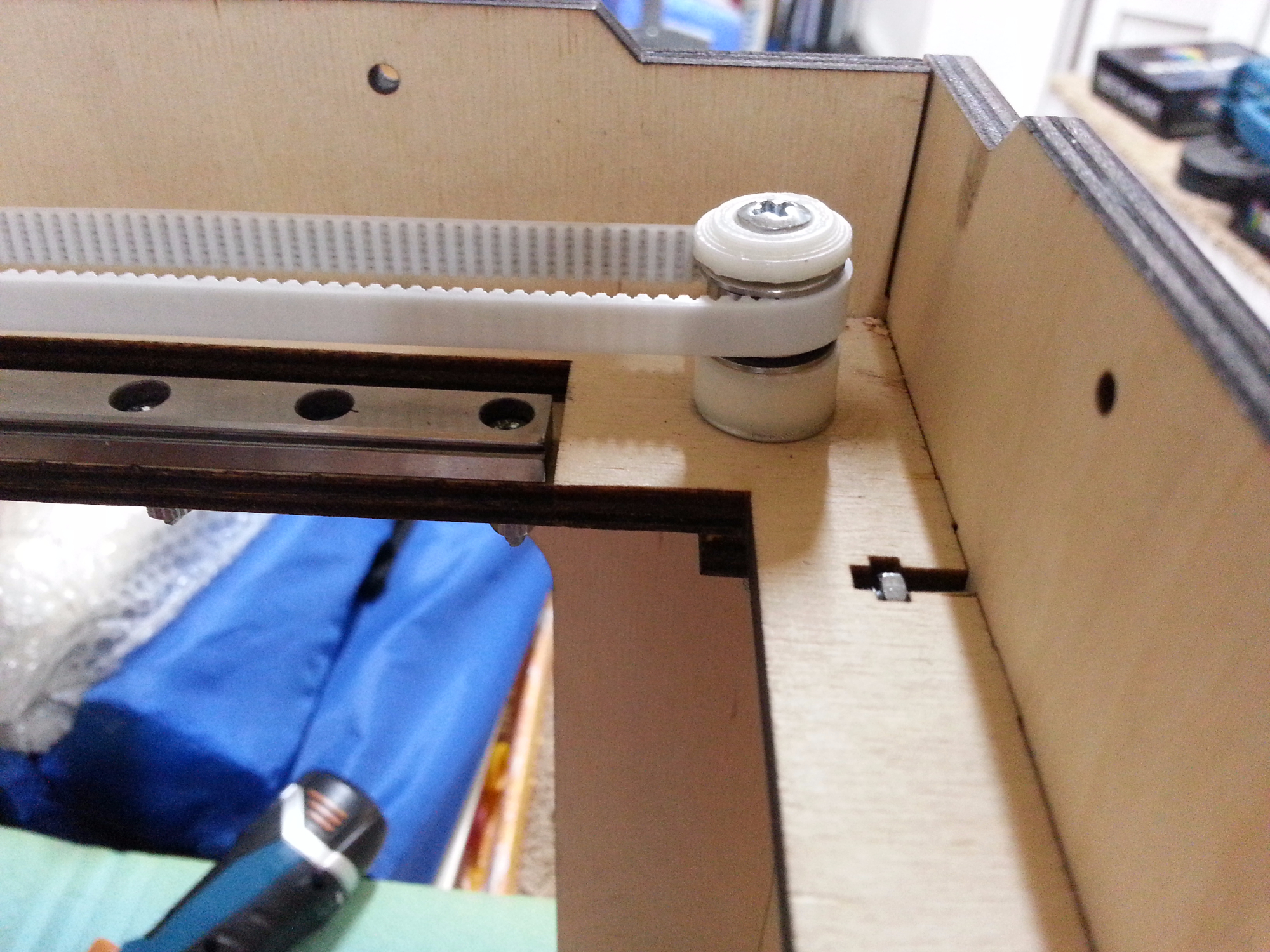

После НГ решил допинать принтер, решил подтянуть ремень, но вот столкнулся с проблемой! Если я его начинаю натягивать сильнее, то начинает выгибаться уже ось с роликами, если пытаться притянуть эту по сильнее, о уже сами подшипники закусываются и не крутятся вместе с ремнем, что тоже есть плохо, уже попробовал поставить винт M4 и дополнительные шайбы, но все бесполезно....
Что же делать, как же быть, ремень натянут не очень сильно, возможно в этом и есть проблема с размерами напечатанных моделей....

Эти ролики рассчитаны на установку подшипников 624 4х13х5 мм на винты М4. Не замечал, что они хотя бы склонны к загибанию. Шайбы там нужны только две маленких сверху и снизу подшипника. Ну и ремень с металлокордом, видимо, дубоват для данного применения. Нужен обычный GT2.

3D-SPrinter писал(а):Эти ролики рассчитаны на установку подшипников 624 4х13х5 мм на винты М4. Не замечал, что они хотя бы склонны к загибанию. Шайбы там нужны только две маленких сверху и снизу подшипника. Ну и ремень с металлокордом, видимо, дубоват для данного применения. Нужен обычный GT2.
А вы такой не пробовали ремень ставить?

Пробовал, и поменял на GT2. В принципе, он вполне работоспособен, но мне не понравился. К сожалению, поздно до меня этот ремень дошёл, уже после наших с вами обсуждений комплектухи. Сейчас я его не посоветовал бы.
