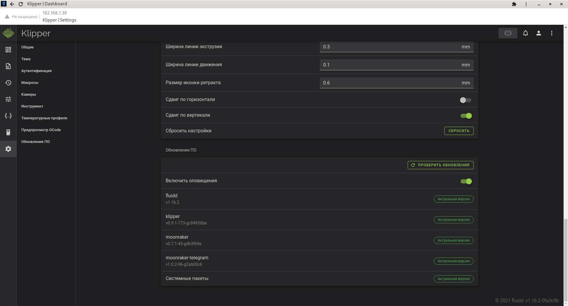

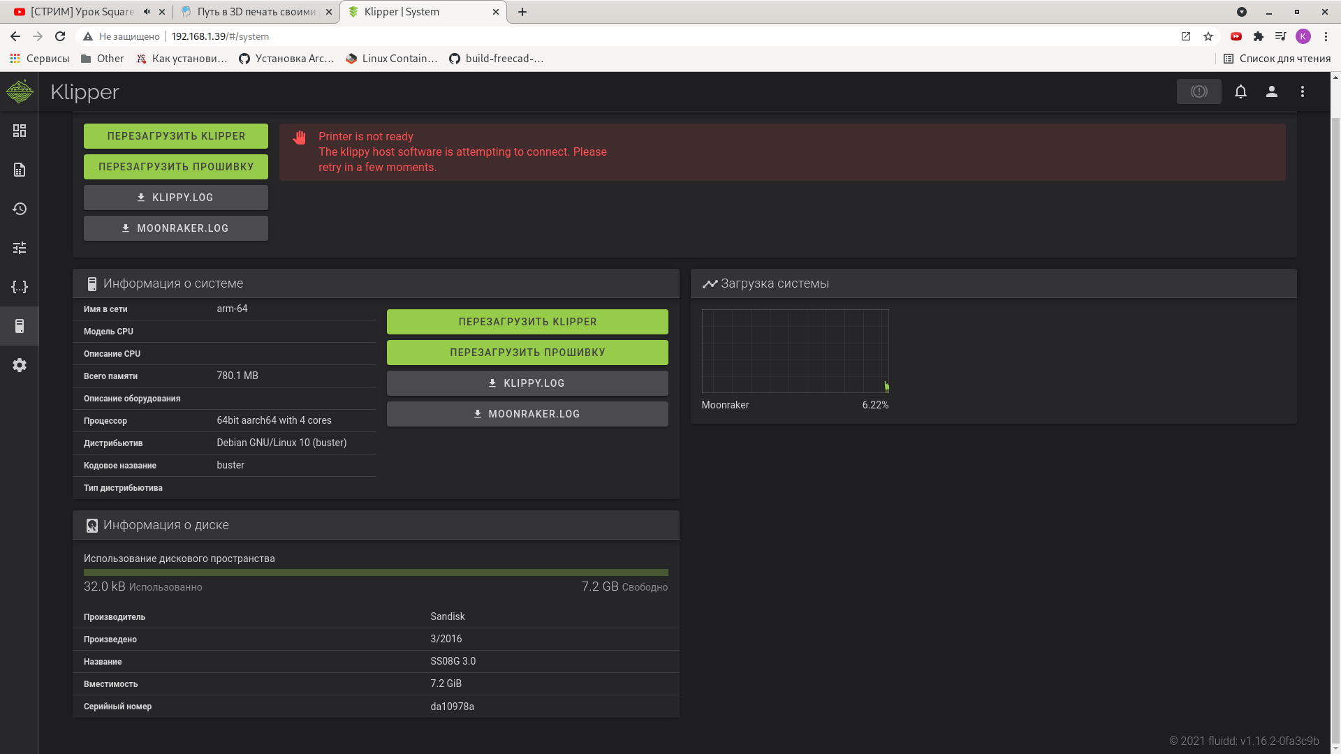

Непрочитанное сообщение Avtonomys » 12 сен 2021, 11:33
Очень давно не обновлял klipper... оказывается теперь появилась статистика
обновления через веб морду
статистика по системе:
разделения на разные файлы:
и возможность запускать на одном устройстве нескольких версий klipper через kiauh.
