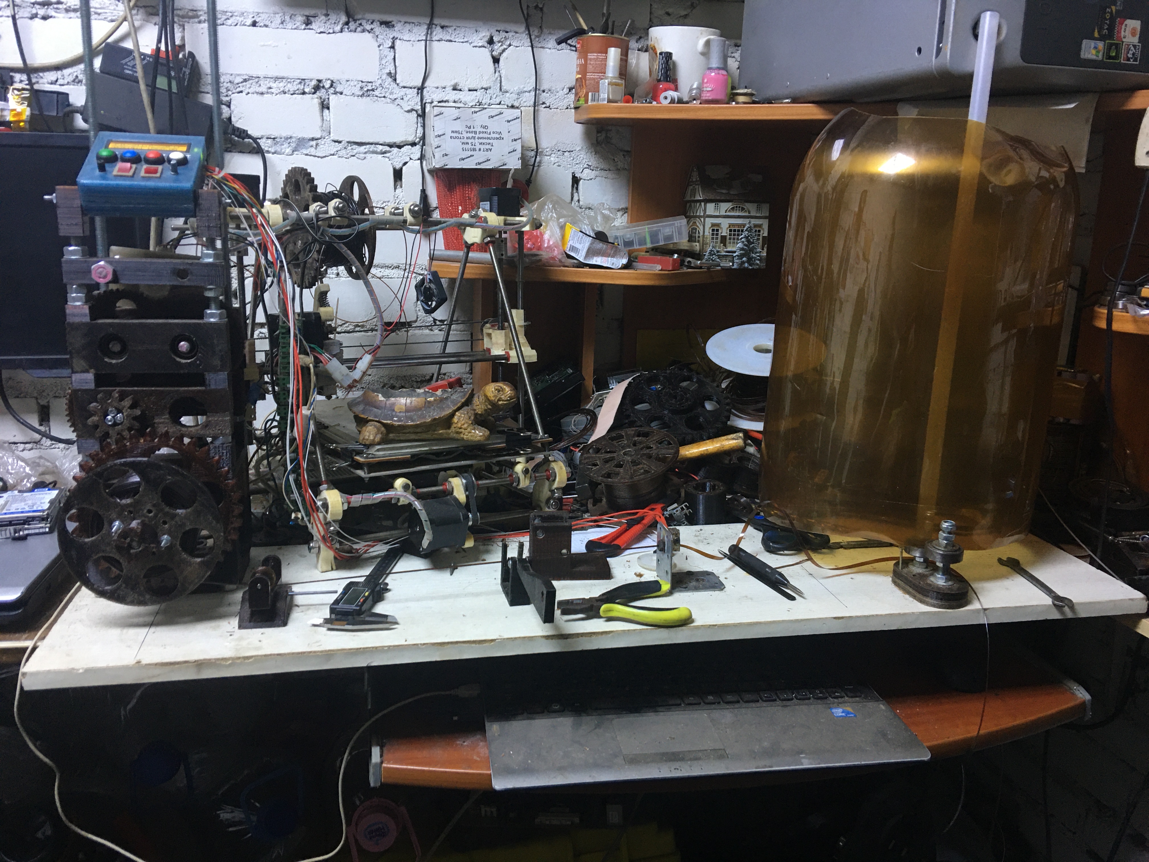

А нельзя ли сбоку сфоткать, а то не очень понятно, как работает
что именно сфоткать?

Я не понимаю, что это за многоэтажная штука? Есть файлы проекта?

Похоже это редуктор, сделанный вертикально, дабы меньше места занимал. И катушка съемная, сразу идет на принтер. Красиво придумано. :idea:
Вопрос к serverxp: катушка на принтере как-кто притормаживется? Она ж вроде, должна сама размотаться без тормоза?

интересно, сколько времени нужно на печать такой башни

Не думаю, что очень много. Собрана на шпильках. Напечатаны установочные элементы под подшипники, и то что необходимо для сборки самой башни. Я с дури напечатал себе дробилку для винограда с валами и большими шестернями. Да время заняло, но пластик-то дармовой, не жалко. На то оно и хобби, что бы это время расходовать с удовольствием. :)

ну пластика тут явно больше ушло, чем на петпул с его двумя стенками )
Описание, фото и остальное есть в соседней теме Титаник .
Пока на данном этапе не как не притормаживается. Разматывается кстати только один верхний слой. Цепляется виток между катушкой и предыдущем витком но без особых усилий. Так что принтер не испытывает особой напруги.

Точно не могу ответить. Как как печатал не постоянно да и некоторые детали я переделывал. Примерно месяца за два напечаталось.

Пластика ушло больше двух кило. :)) Для меня всеравно халява.
