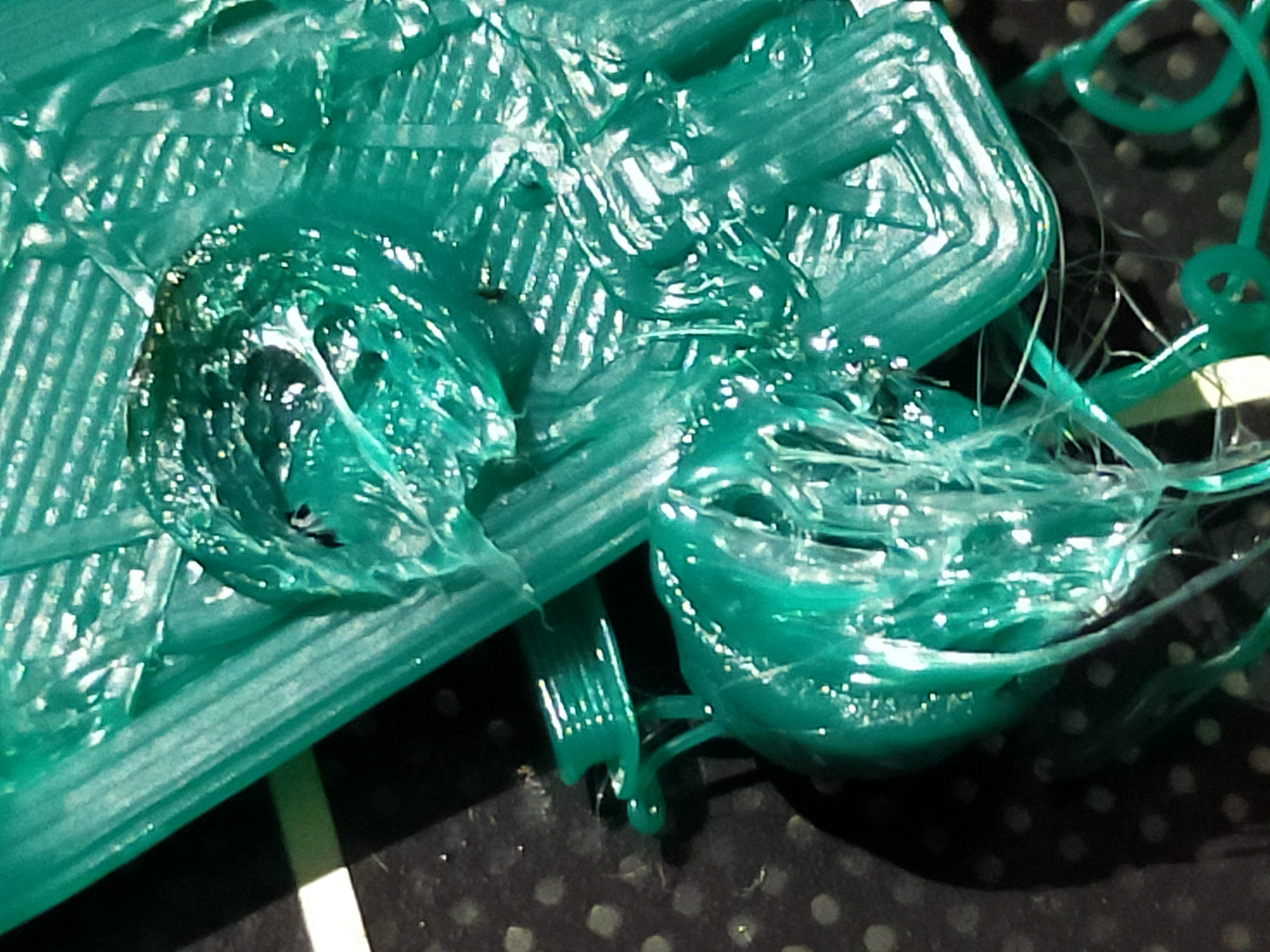

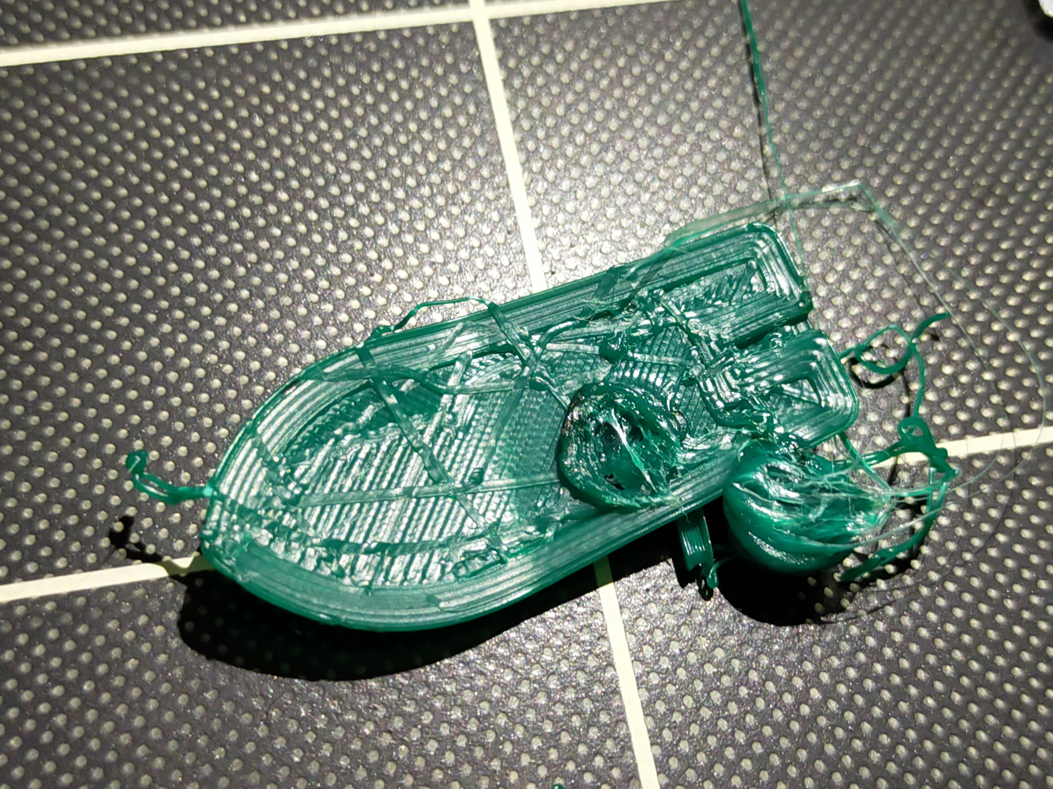

Добрый день уважаемые форумчане! Пришел принтер с Алика(flying bear ghost 5) я его собрал(программную калибровку не проводил. Есть ли она вообще?), Откалибровать стол вручную, и принялся печатать(пластик ABS), температура печати была: 245 сопло, 100 стол. Но через некоторое время, модель отличала, и принтер начал носить её за собой, хотя первые слои прилипали хорошо, но расстояние между ними было большое. Как с этим можно бороться? Фото ниже.

Здравствуйте уважаемые форумчане. Пришел принтер с Алика - Flying bear ghost 5.(3 фото) Я его собрал, вручную откалибровал стол. в слайдере кура поставил настройки на этот принтер и сделал gcode. При печати возникли следующие проблемы:
1. Большое расстояние между пластиковым 2 фото
2. Сопло начало тоскать за собой модель (1 фото). Значит ли это что недостаточное прилипание?
Как исправить эти проблемы?

Непрочитанное сообщение Alex Post » 17 сен 2021, 14:07
Ne_nekit писал(а):
17 сен 2021, 13:25
1. Неправильно в слайсере стоит диаметр сопла. Либо, что более вероятно - больше люфты в механиrе по XY и сопло банально едет не там где должно.
2. Судя по фото, первый слой ложится хорошо, однако АБС вряд ли будет нормально держаться на этом столе без дополнительного адгезива. Попробовать с "народным" средством типа клея-карандаша.
А почему в стенке аж пять ниток пластика? Какие настройки слайсера для печати данной модели?

Спасибо, обязательно попробую исправить, но в слайдере стоит диаметр сопла 0.5 как и в принтере. А в 5 слоёв, это не стенка, а чтобы модель прилипла. Модель - стандартный кораблик при тесте печати.)
Непрочитанное сообщение Mazayac » 17 сен 2021, 22:41
Ne_nekit, стандартные сопла - 0,4 мм. В Медведе, судя по его описаниям, должно быть так же.
Непрочитанное сообщение Alex Post » 17 сен 2021, 22:45
Ne_nekit писал(а):
17 сен 2021, 16:26
Обычно 0.5 по заводу редко в природе встречается. Чаще 0.4мм. Может быть в этом и причина.
Ne_nekit писал(а):
17 сен 2021, 16:26
Ну тогда это слишком мало :) Кайму хотя б ниток 10 надо сделать, чтоб она хоть что то удержала. А лучше всеж клей-карандашом мазануть.
