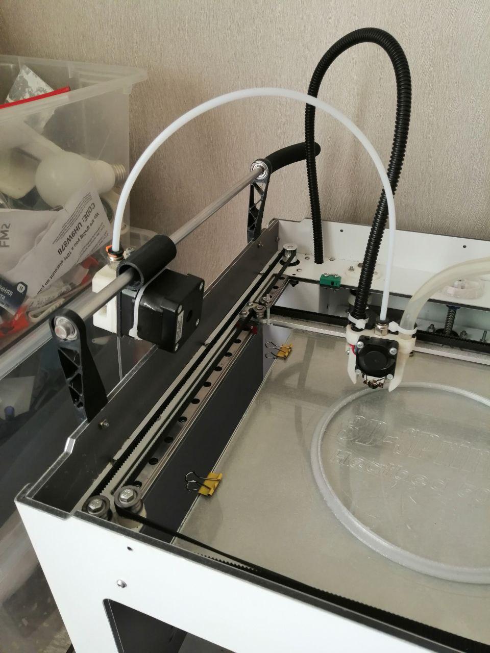

я когда только собрал, сделал такую фигню:
но дальше мне делать стало лень :lol:

Avtonomys писал(а):
29 сен 2021, 10:41
Интересная мысль. :idea: Но это уже перебор, на мой взгляд. ;)
А переход на Кору дал какой-то положительный результат?

Непрочитанное сообщение Avtonomys » 29 сен 2021, 16:56
29 сен 2021, 11:34
хз, я с самого начала поставил кору ))
