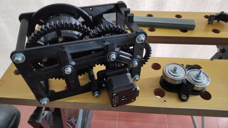

Здравствуйте, я испанец и использую переводчик Google. Я занимаюсь изготовлением этого проекта. Какое значение (stepper) я должен поставить (Marlin) для редукции 98 (Petpool-2.1)? stepper value in marlin for reductive 98 Petpool-2.1?

cobaltduff писал(а):
26 сен 2021, 09:20
Robert Sa писал(а):
07 июн 2021, 05:49
Хорошие новости, бетта тест петпул-2.1 с увеличенным коэф. редукции (98) прошел успешный тест! Спасибо Михаил!
По словам Михаила:
"Станок вполне работоспособный с вашими шестернями
Без нагрузки все крутится от руки(при разматывании)"
Кроме новых двух шестеренок в схеме петпул-2 ничего не меняется.
Разгребусь на работе, буду пилить новый бутылкорез с плавной установкой ширины реза с большой точностью, уже есть заначки, обсуждаем в телеге ее:)
Yeah, but reduction depends on gears not marlin

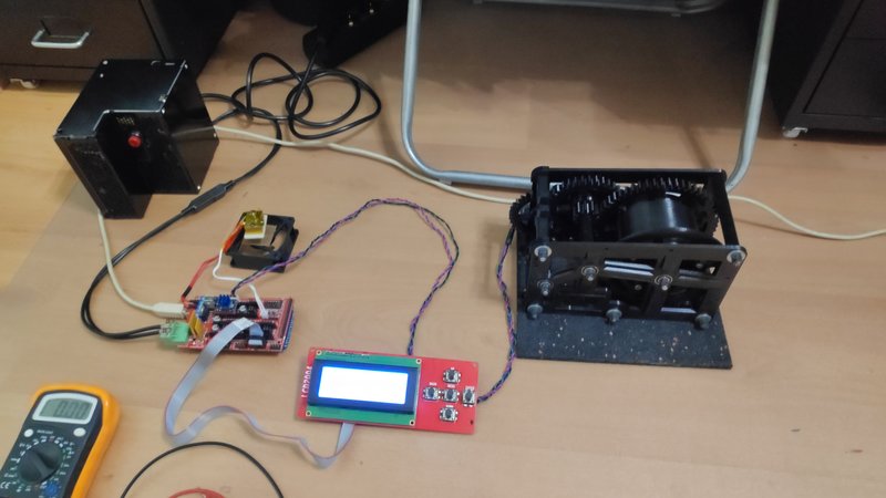

Спасибо, я не правильно объяснил. (#define DEFAULT_AXIS_STEPS_PER_UNIT {80,80,400,80) какое значение мне нужно написать?

I had change the gears at petpul V2.1 for my self, it is supporting koef.of reduction the 98. Marlin has stepper motor driver reduction too. But the nominal base reduction must be set 1/16 at driver board A4988 level via 3 jumpers on the borad. To find out Marlin FW reduction number you must pass test to equil the speed if you are using g-code. The max speed of process is about 2,5mm/sec

This divider you must find via tests of filament speed, Probably more or less true is 101 instead of 80 from start of tests. The owner of project not using the marlin, he has developed the special board with special FW, so, if you are in g-code and Marlin, you should find divider yourself.

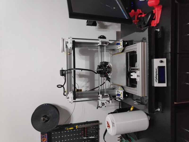

I use my A8's board to power the petpull's stepper and I'm quite fine with the default 100,100,400,100. The stepper doesn't react to numbers higher than 3000 and I usually set it to 1500

Установите значение 2500 steps/mm для фактического продвижения 2 mm/s . g-code ( F120 = 2mm/s )
Nema 17, 1.8º, TMC2208, microsteps 1/16
