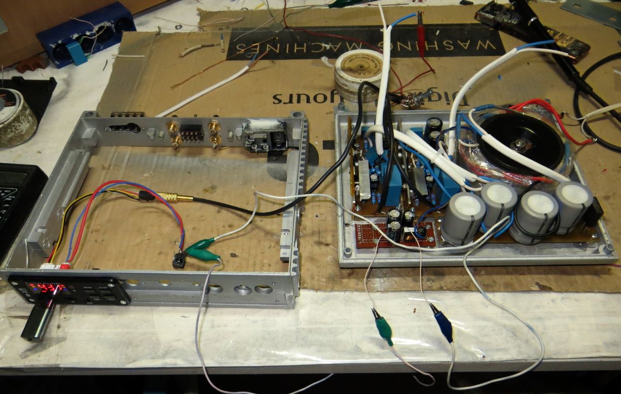

Доделал усилитель - ресивер по схеме "Динамит".
Корпус от болгарского блока питания - медно цинкового сплава - тяжёлый.
плата усилителя
Первый трансформатор не потянул.... пришлось ставить тор на 120 ватт....Но у него не хватало напряжения... было 2 по 16 вольт переменки на 3,5 а каждая..Доматал две обмотки по 20 витков проводом диаметром 1 мм... Трансформатор рассчитан по мощности 3 А на 1мм кв..... У него было ещё пять обмоток - из двух удалось составить напряжение 6,5 вольт переменки для блока питания на 9 вольт для китайского ФМ, USB ФЛЭШ плеера. Внутренние провода для разводки питания и на выход ка на акустику поставил 1,5 кв.мм.. Сигнальные поставил -микрофонный в полиэтиленовой изоляции - две жилы в медном экране.
Так как усилитель нужен для служебных целей - для отладочных работ - сделал переключатель входов - либо включен вход с ресивера и у него есть вход на лицевой панели на ДЖЕК 3,5мм, либо вход на усилитель через регулятор громкости и одновременно выход платки флэш плеера переключается на выходные разъёмы. Именно такого переключение мне не хватает в предыдущих самодельных усилителях... Также выключатель питания рядом с разъёмом сетевого питания и предохранитель на 220 вольт. Защита АС не влезла в корпус при всём желании....
Играет.... на прогреве. С новым трансформатором и более толстыми внутренними проводами проявился бас в том объеме , какой ждал от этого усилителя.

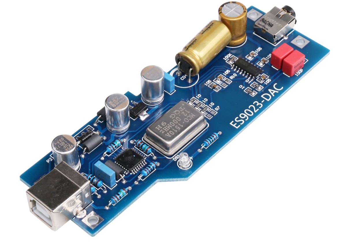

ЦАП DAC PCM2706+ES9023 - ценовая категория 2 т.р.

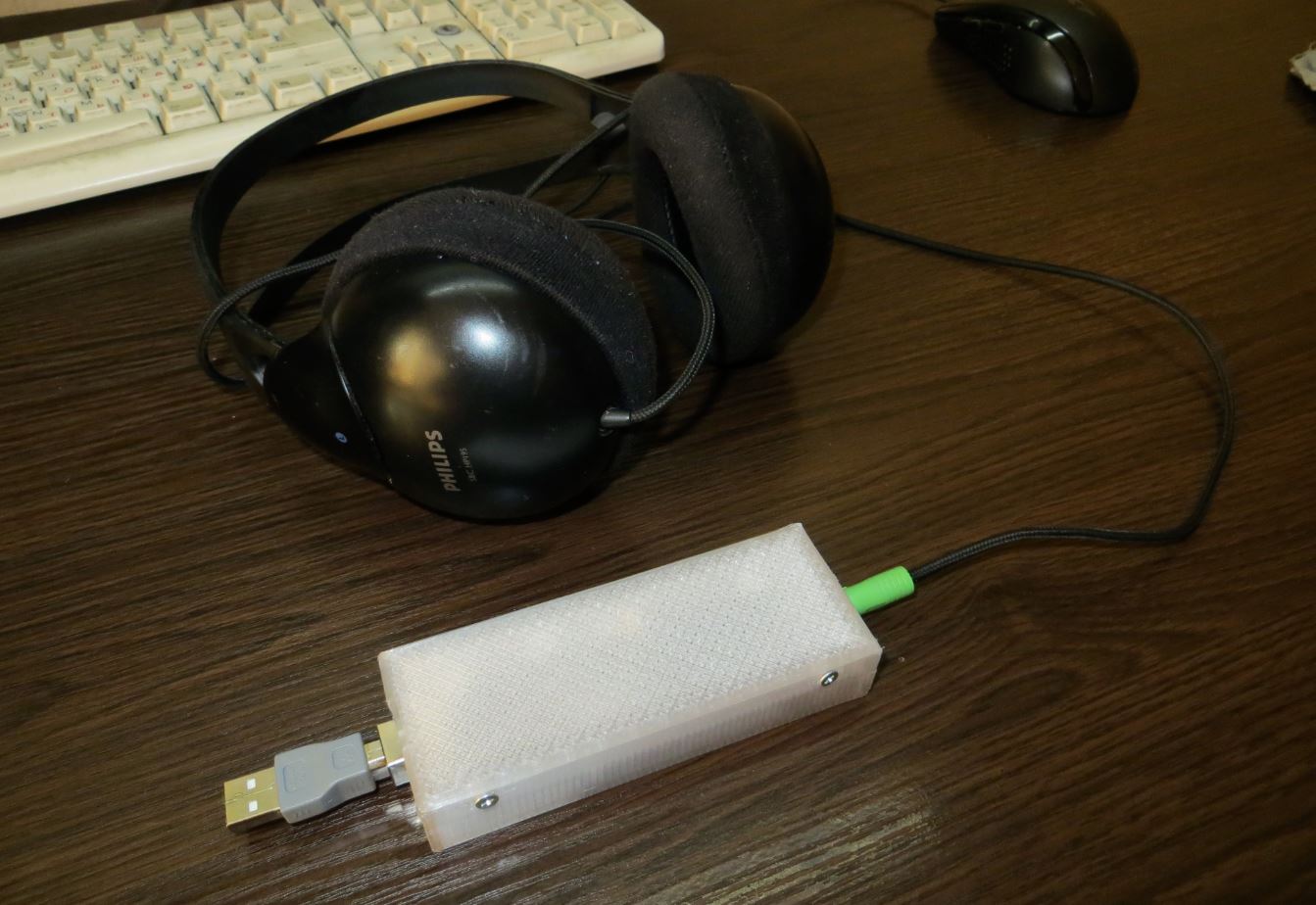

ЦАП PCM2704 - ценовая категория 700 рублей.

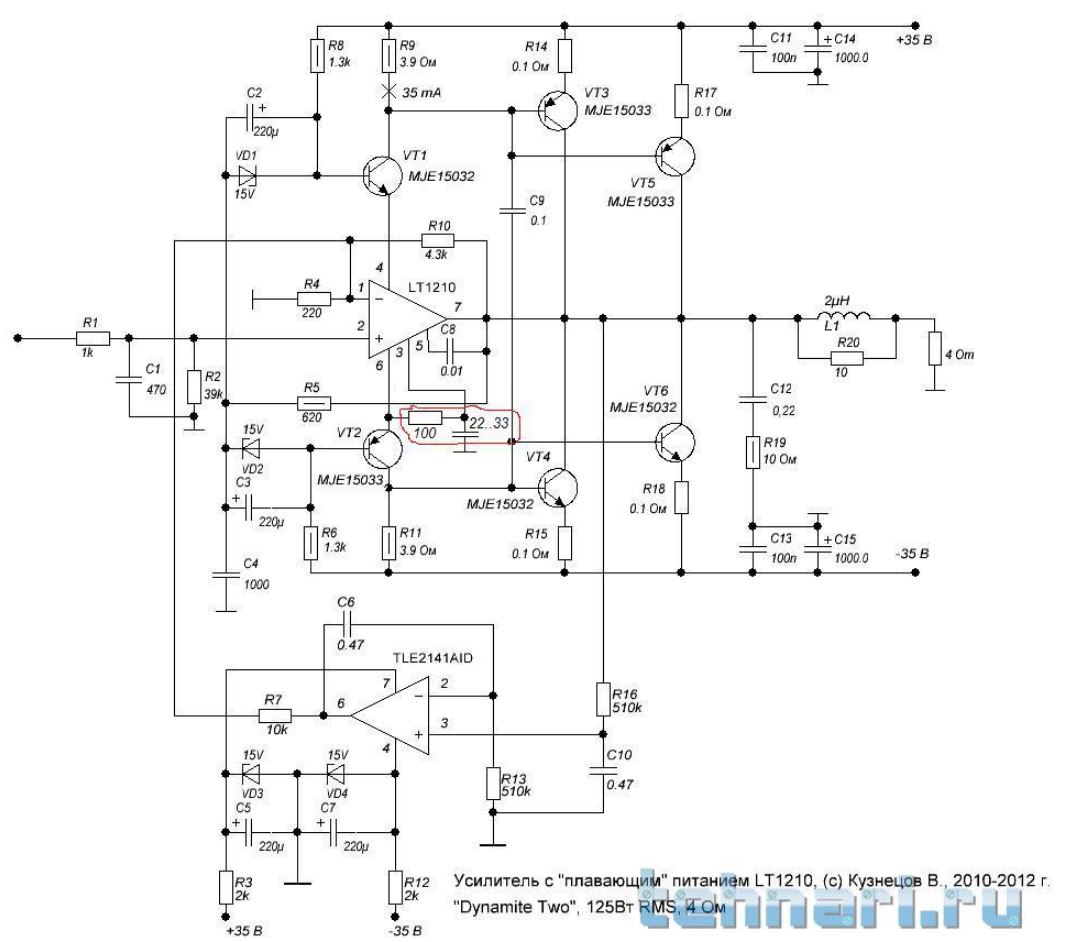

По Динамиту в рамках озвученной конструкции, здесь же на ветке где то было.
Но пом не уже это лишнее. Но эта схема хороша тем что по сравнению со Схемой Динамит 1
ДИНАМИТ 1-1.jpg (62.36 КБ) 14198 просмотров
В ней отсутствует конденсатор С4 - разделительный конденсатор на землю на инверсном входе на микросхему.... Он вносит деградацию в звук. Соответственно его можно безболезненно изъять и в схеме Динамит 1. А также повышена стабильность питания микросхемы за счет увеличения емкостей С2 и С3 в верхней схеме. Это емкости параллельные стабилитронам... Это тоже напрашивалось..... я бы даже зашунтировал данные емкости .... Ну и самое главное на верхней схеме нет входного разделительного конденсатора ...... но тут палка о двух концах - если понятно качество входного сигнала - есть полная уверенность в отсутствии постоянной составляющей ... то можно и без него обойтись. Например если будет за источник только китайская панелька - то можно и без разделительного конденсатора обойтись..... Но если будет прямой вход и тем более подсоединяемый - то нет уверенности подключаемых устройствах, то лучше сделать подключение через разделительный конденсатор...Хотя можно сделать через переключатель - вход с панельки без конденсатора, а внешний вход через разделительный конденсатор .....
Спаял базовый вариант.... не хотел его улучшать.... Но без минимальных улучшений даже слушать на прогреве не смог. Минимальные улучшения - это четыре конденсатора, входной разделительный, конденсатор входного фильтра и два шунта -полистирол на конденсаторы питания. И поставил провода по 1,5 кв. мм. - заменил провода 0,5 кв.мм - питание и выход на колонки. Провода дали динамику - звук стал "лёгкий" сразу...... С трансом опять не повезло большой трансформатор гудит - слышно если ухо к корпусу приложить или в абсолютной тишине... НАшёл смешно - легкий фон, думал из колонок.... дела мероприятия по устранению фона... Но однажды включил усилитель, а колонки не были подключены проводами, а фон остался..... оказалось тихий звук гудения трансформатора, Откручиваешь трансформатор от корпуса -гудежа нет, затянешь прижим тора к корпусу - легкий гудеж появляется - от корпуса..... Потом выключил питание усилителя .... блин- а фон остался.... оказалось это холодильник на кухне работает :lol: :lol: :lol:
По мощности - типовое выходных транзисторов 6А , пиковое 10 а мпер. И их по две штуки ..... 28 вольт делим на 8 омную акустику - 3,5 А в полуволне - а у нас стерео то есть на одну силовую обмотку надо 7 ампер, на две 14 ампер..... а утранса нам нужно 20 вольт переменки, то есть транс на максимум нужен на 280 вольтампер..... А так ограничением выступает мощность трансформатора 60-120 ватт и запас тока в конденсаторах. А так ка импеданс динамиков может падать до 2 ом то для данной схемы для максимума по току нужен трансформатор на 1 квт ..... И вот только при таком трансе нужно ставить более мощные транзисторы. А так для TIP41/42c нужен трансформатор 6А*4 штуки *20 вольт переменки - получим 480 вольт ампер - это на долговременную работу а для пиковой надо 800 вольт ампер..... Это если удастся качнуть транзистор на полное раскрытие по току по нагрузке..... Поэтому при трансформаторах 100 вольтампер при хороших радиаторах выходные транзисторы не перегрузить в штатном режиме.....Эти транзисторы раньше часто ставили в простые импульсные блоки питания - так там они горели на раз два - включил блок питания без нагрузки - и транзисторы сразу вылетали.
Простые схемы тем и хороши, что можно без сложного моделирования в программах на чистой логике большинство параметров прикинуть простым прикидочным расчётом... ..........
А с учетом того, что большинство БОЛЬШИХ КАЧЕСТВЕННЫХ динамиков имеют мощность 5-20 ватт то вероятность порвать динамики высока, по идее должно хватать 10 - 15 ваттного усилителя на канал..... то есть TDA2050 должно хватать..... Если звук чистый и схема прокачена по полной..... а не то что ставят в компьютерных колонках на TDA2050........

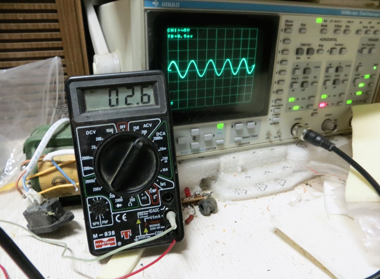

Так вполне.... по раскачке на 8 ом - 45 ватт на 4 ома -50 ватт . По расчётным тех данным на усилитель. Я считал предельные нагрузки для превышения мощности при пике - ставить или не ставить ограничительный резистор на выходные транзисторы.
У меня получилась максимум мощности - выкручен регулятор на максимум. Тестовый сигнал 1кГц, на нагрузочное сопротивление 10 ом.
Ограничений нет по сигналу нет.... В принципе усиления можно ещё поддать но не надо. - У меня вышло 23,7 ватта на одном канале - это если мерить прибором - на фото прибор подсоединён к осциллографу. На осциллогафе выставлено 5 вольт на квадрат - максимум далее надо делитель подключать. Вылет амплитуды по одной оси 22 вольта - а напряжение питания +- 28 - с то есть максимум усиления подобран правильно и не доходит до ограничения по напряжению питания, даже с учётом падения напряжения на транзисторе.... Ток примерно 1,5 ампера - то есть с трансформатора на максимуме снимается 60 ватт +10 ватт на источник - 70 ватт ..... То есть у у меня силовая домотана 1 мм проводом - а на самом трансформаторе либо толще либо такое же сечение. То есть он работает на нагрузке 3А на мм.кв. - то есть вполне себе такой мало нагруженный режим даже на максимуме мощности.... а на рабочей мощности - его параметры с хорошим запасом.
А вот максимальная мощность для моих тестовых колонок Телефункен, обычно слушаю на мощности в два-три раза меньше. Требуемая максимальная мощность для моих АС -0,67 Ватта !! Ну допустим на басах надо мощности в 10 раз больше в пике - то есть 6 ватт это максимум для тестовых колонок. А заявленная у них мощность - 15 честных ватт.....Хотя я сомневаюсь. Но почему поставил аналоговый РГ - при включении бывает сбивается цифровой регулятор громкости на панельке и выставляется на половину громкости , а бывает встаёт на максимум... то есть было случайное включение на максимуме громкости и колонки пережили пару секунд. Поэтому -крутилка на громкости.
Почему так меряют мощность - посмотрел кучу видео и почитал в учебниках.... По амплитуде сложно считать - плюс надо калибровать аналоговый осциллограф..... а прибором померял, на калькуляторе посчитал. Всё меряют на одном килогерце.

Собственно, разница в выходных транзисторах и входных кондёрах С1. Ещё С4 отличаются, но и там и тут они какие-то поганенькие китайские. Всё остальное в общем-то идентично. :?
Ну и минимальные меры по доведению плохого усилка до ума, наверно, такие:
1. Заменить входные кондёры на более приличные. Есть у меня B&W 10 мКф здоровенные жёлтые бочонки. На хорошем усилке входные жёлтые кондёрчики глупо смотрятся, но на самом деле они очень неплохие и звонкие. Жаль, кончились.. Они из ламповых усилков китайских были надёрганы. А в плохом усилке синие кубики из чипа-дипа. Они мне всегда не нравились своей мутностью звука. Но других тогда, видимо, не было.
2. Убрать (зашунтировать перемычкой) С4.
3. Увеличить ёмкость С3, С5 и зашунтировать их плёночниками?
