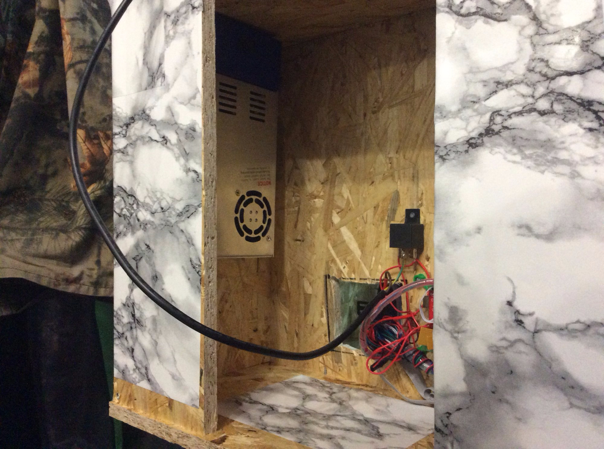

Сегодня - завтра принесут заказанный бокс для принтера там я электрику вынес в отдельный бокс с крышкой так что надеюсь будет тихо. Как принесут сделаю фото возможно кому-то понравится сброшу все размеры.

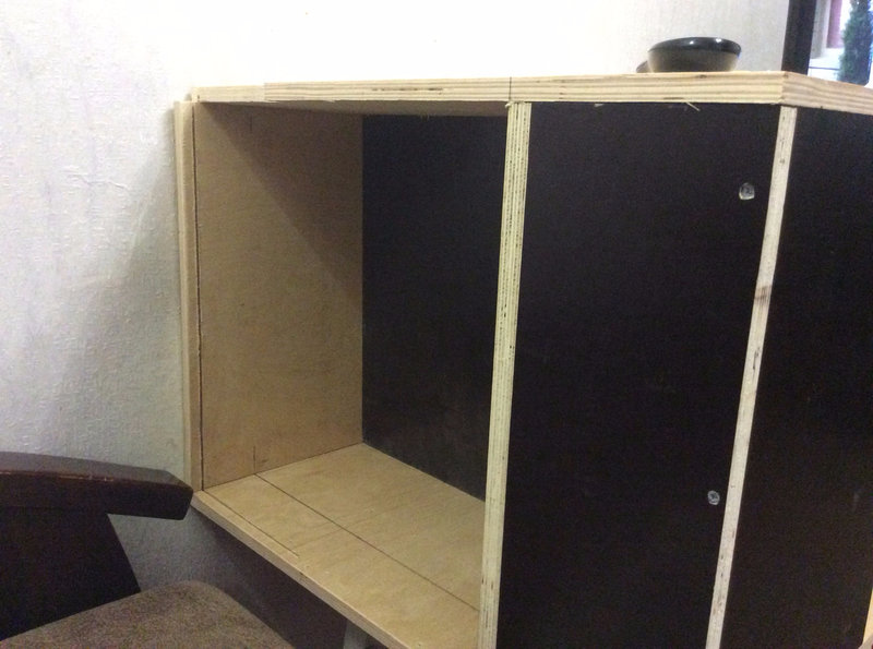

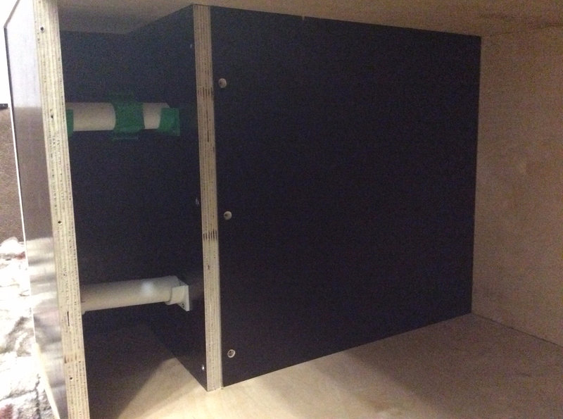

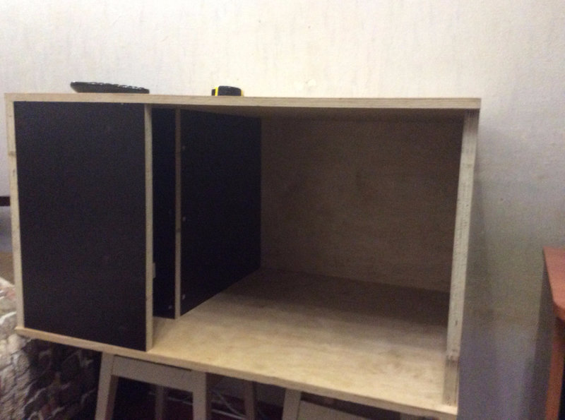

Собираю будку для своего принтера, первый блин комом дал маху с размерами будем уменьшать ))

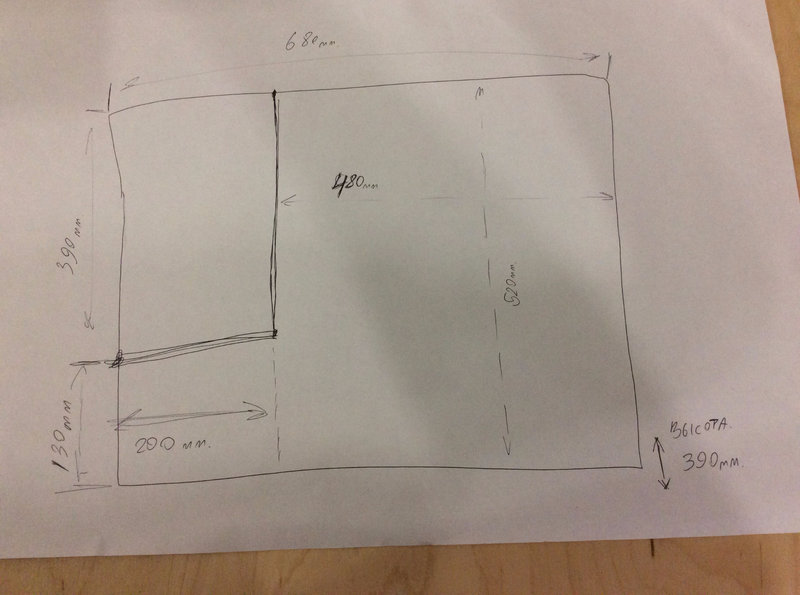

Дсп взял влагостойкую 12мм, так как принтер будет жить на балконе, он хоть и застеклен но влажность присутствует. Резать буду по таким размерам

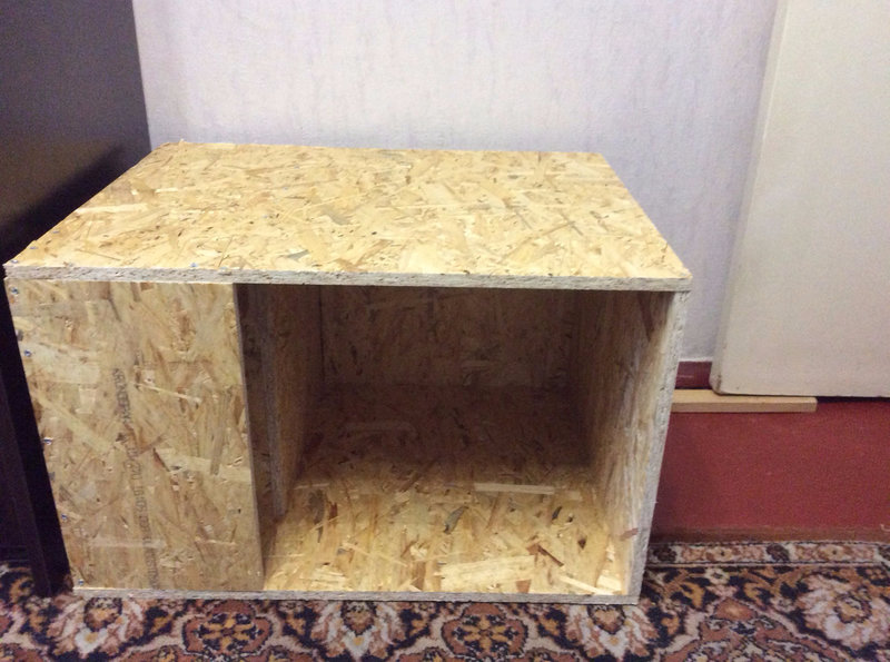

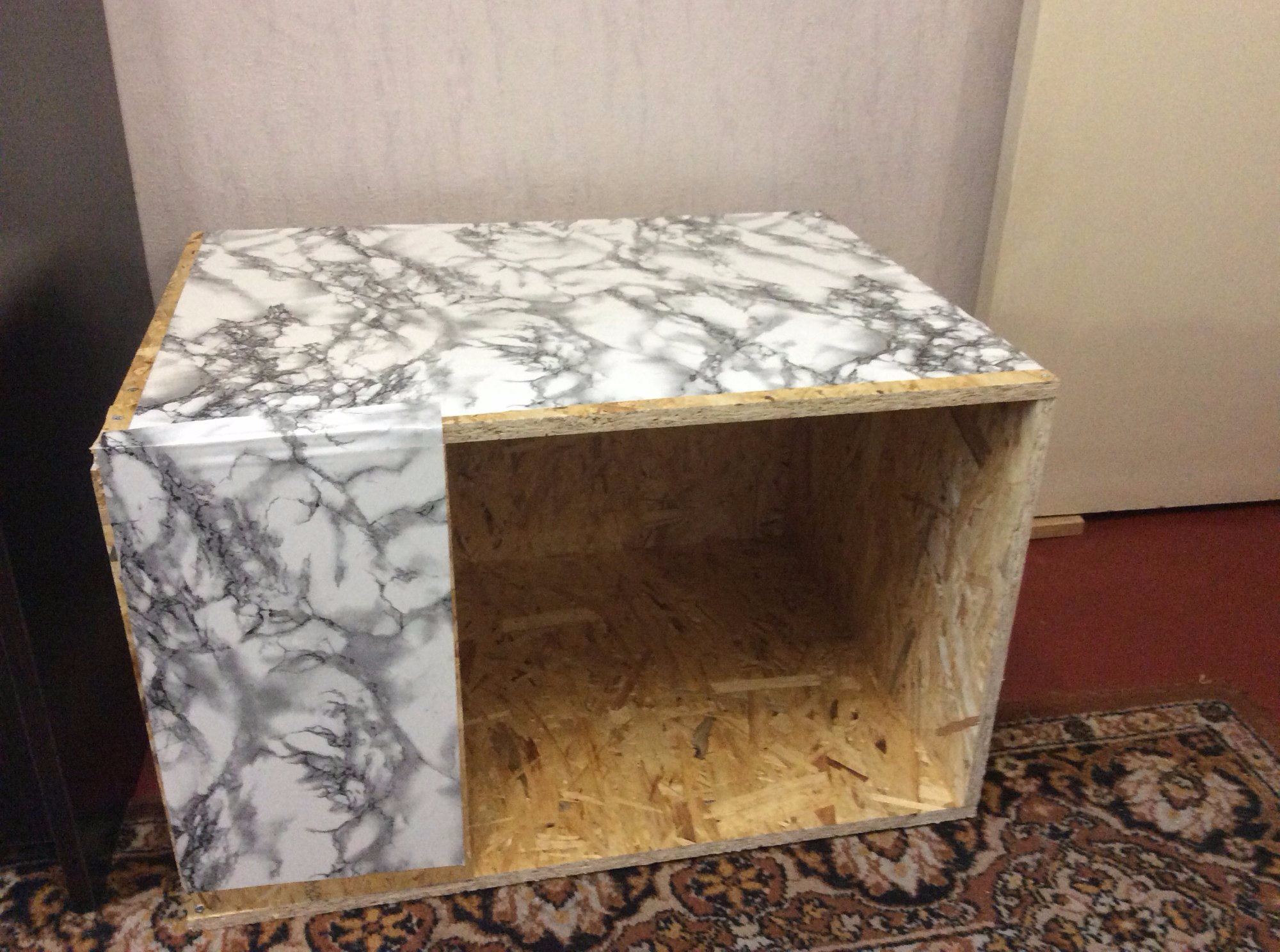

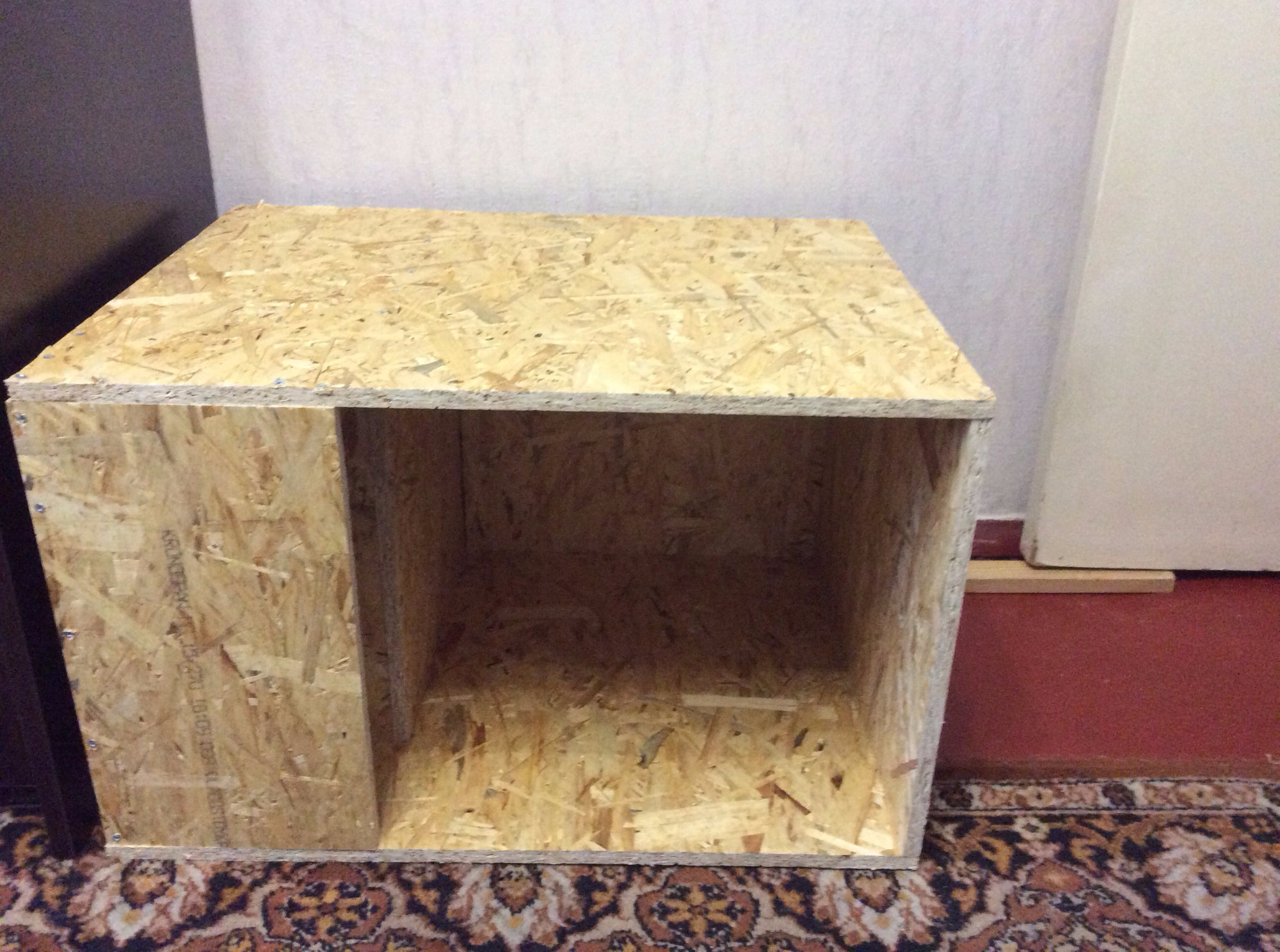

Итак после похода в леруа остановился на материале осб 15мм, каркас под размер p3steel
Ну и начал внешнюю обклейку под мрамор для красоты ))

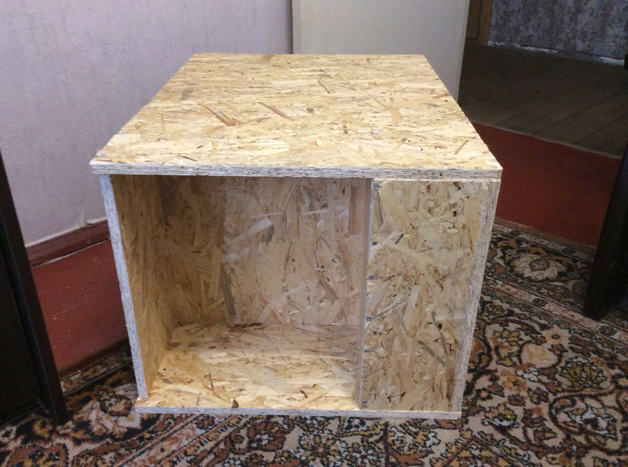

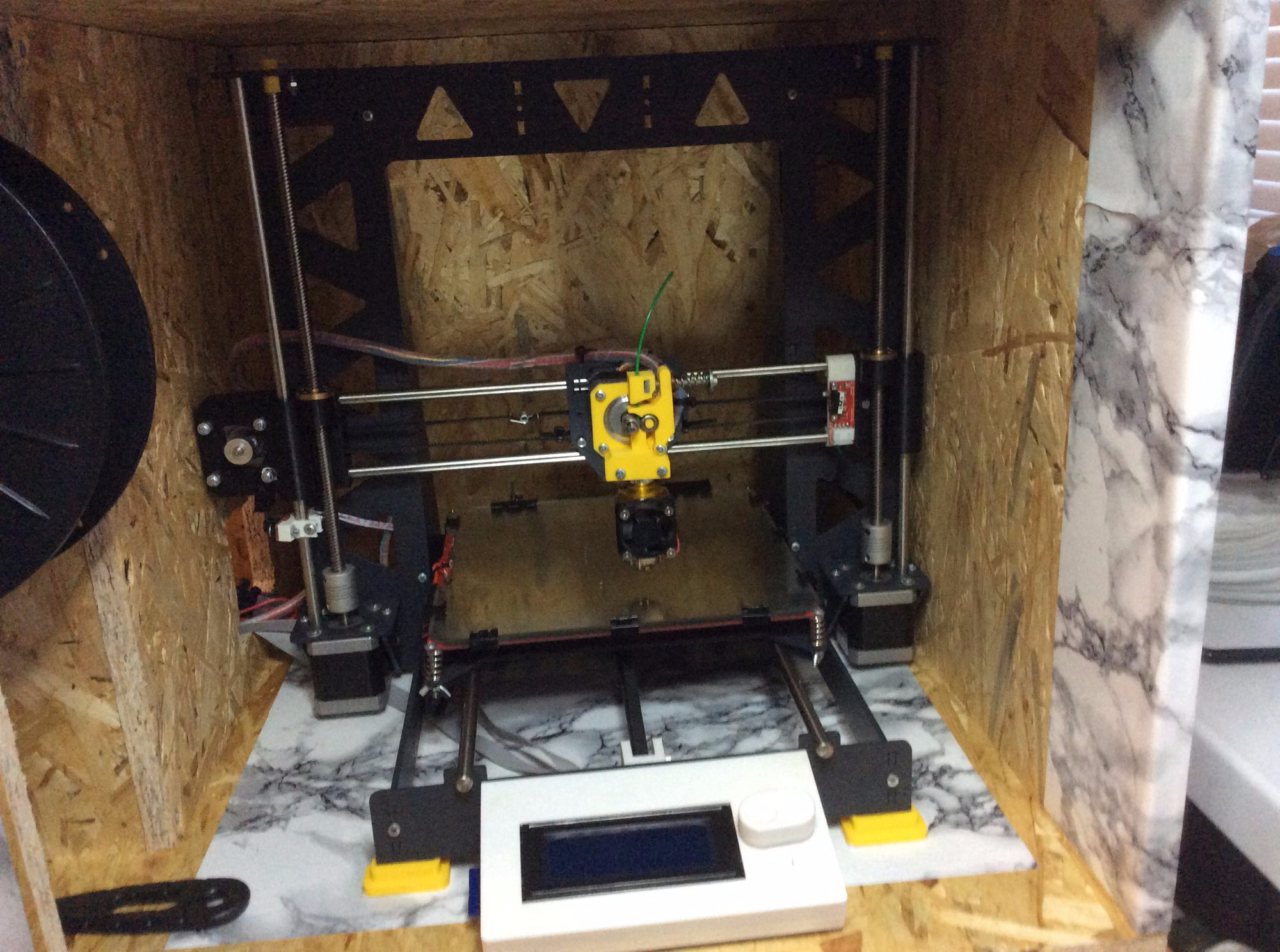

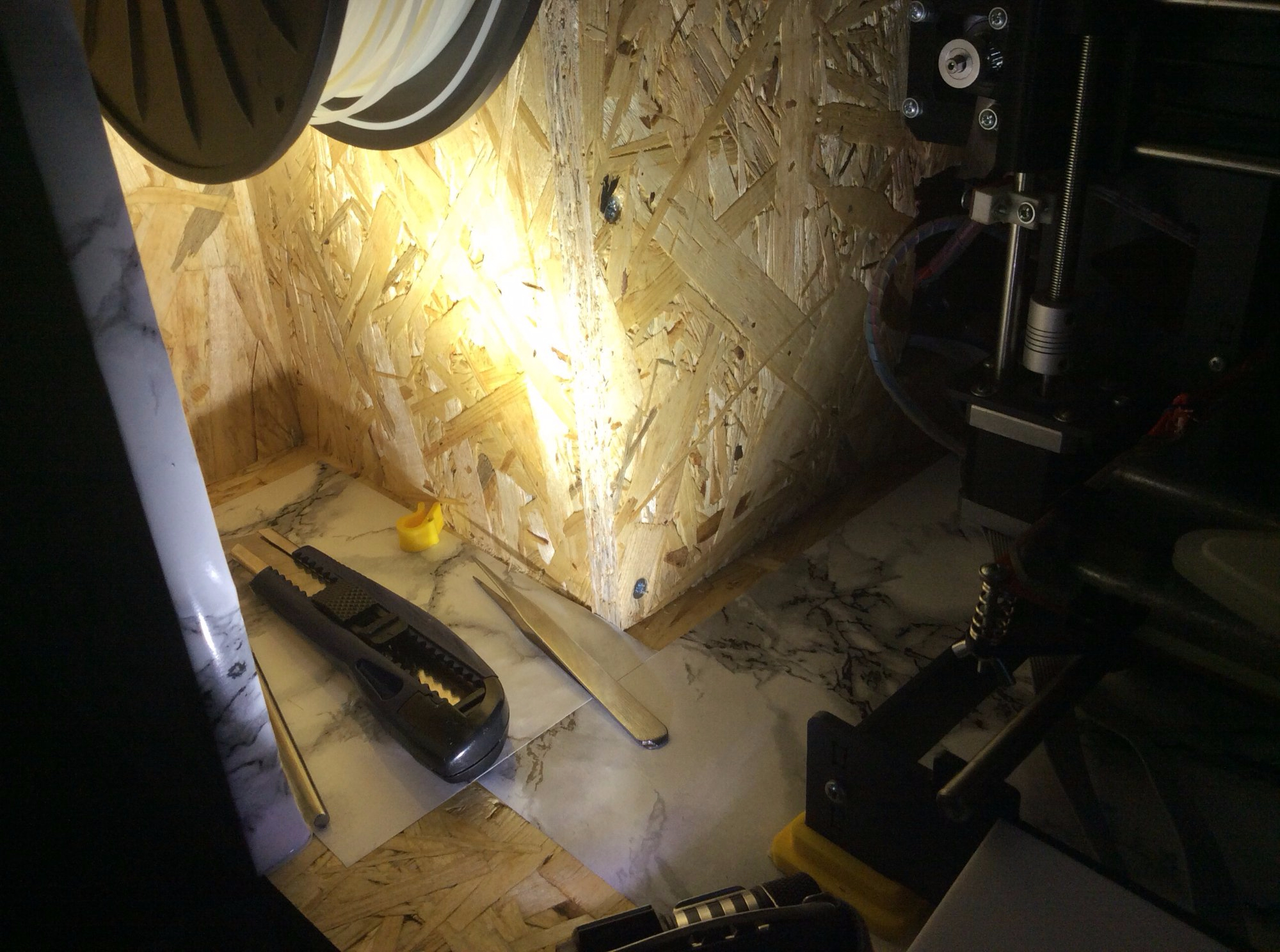

Поставил принтер в короб, зазор остался в 5мм, для электроники места предостаточно, планирую сделать дверь с вентилятором на выдув в отсек электроники и дверь из оргстекла для самого принтера.

Нет, кидаю через планшет, нормально а на пк и у меня перевернуты ((
А попробывать перезалить я не могу

Теперь всё чётко и понятно

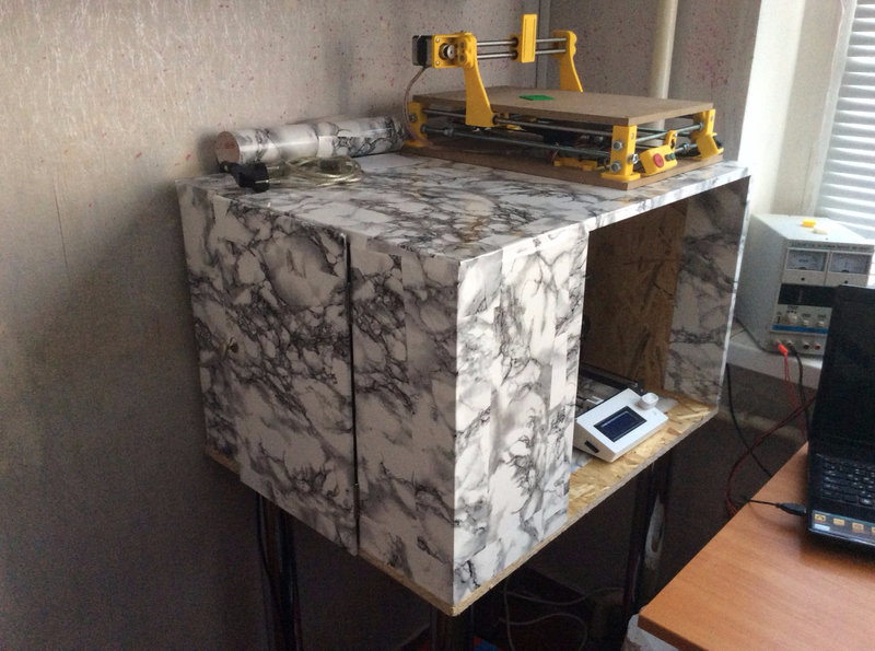

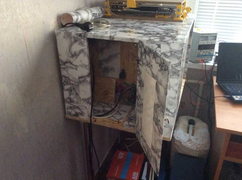

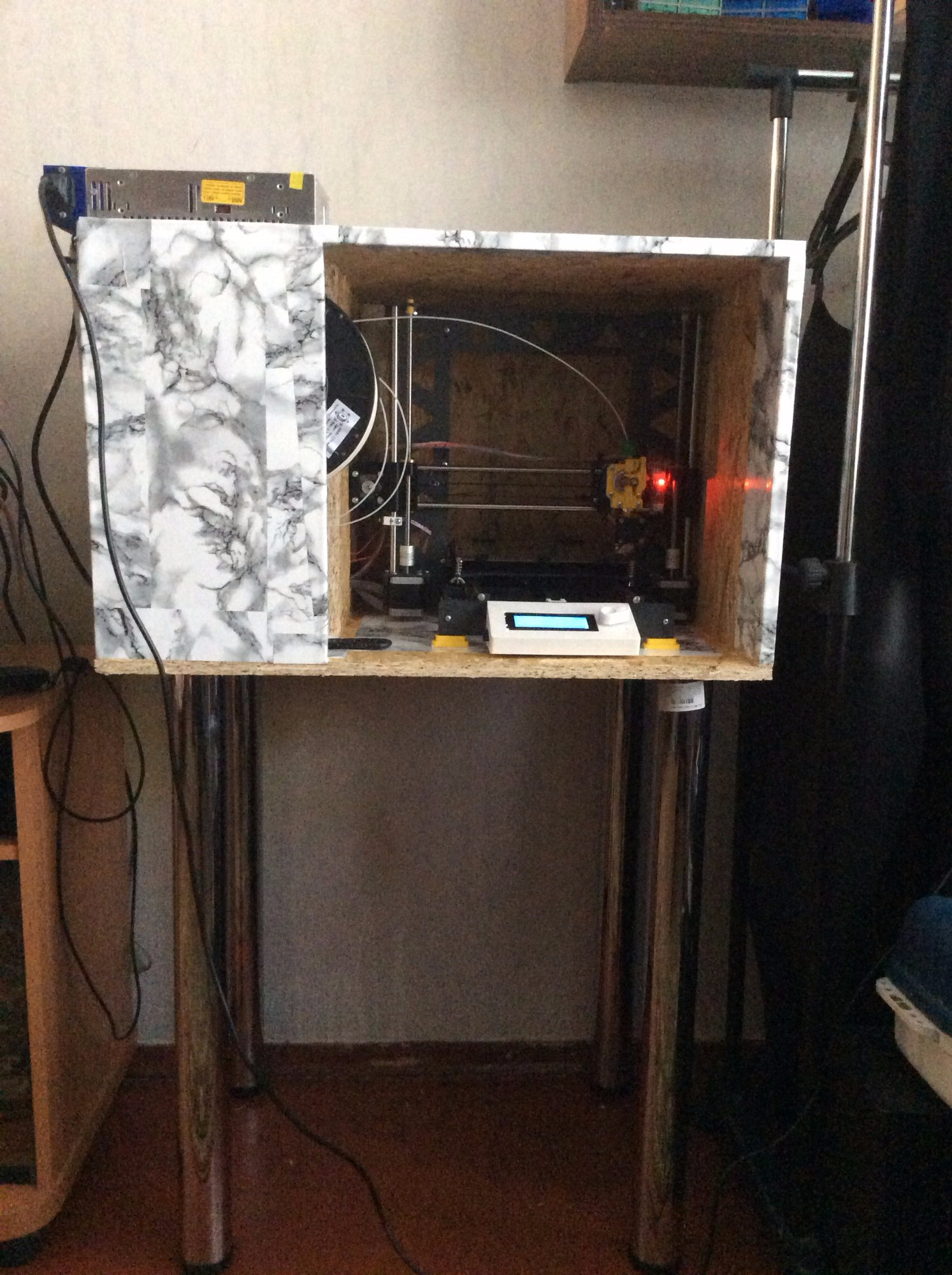

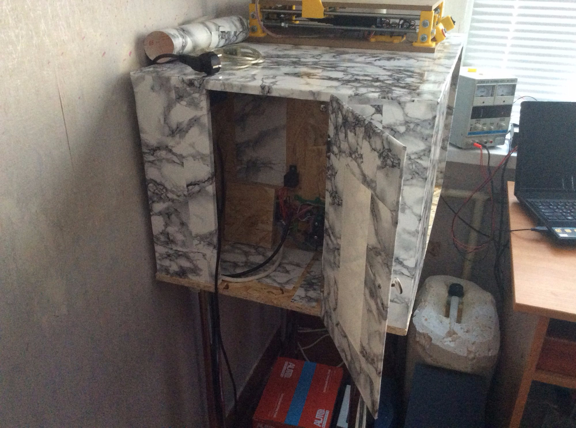

Поставил будку на ножки

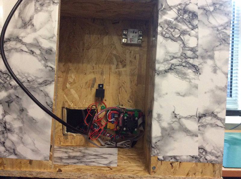

Ну и добавил крышку под электронику, плаирую в ней сделать отверстие под 200мм винтилятор на выдув. Под основной отсек планирую поставить рельсовую систему с стеклом открытием в сторону.
После этого буду думать о улучьшении шумоизоляции.
P.S На верху как раз хватит место под лазерный гравер и 3D сканер ))

Весьма занятная коробочка получилась, а вентиляция отсека печати планируется?,например чтоб после печати стол остывал быстрее,модэль чтоб отлипла.

Планируется, установка системы удаленного управления с веб камерой, и система автоматического снятия "точнее сбития" модели с стола. Но пока это в проекте, так как делаю параллельно еще гравер, и сканер а денежные поступления на игрушки не регулярные ))
