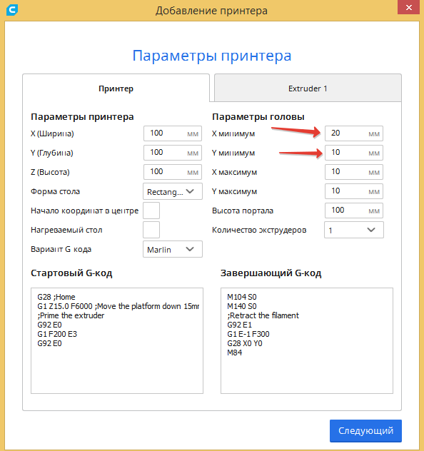

Ну так просто настройте правильно вот эти параметры для своего принтера
Сначала загоните оси в Home, затем вручную(вручную имеется ввиду через меню принтера, чтобы координаты отображались) выставьте сопло на ноль стола(обычно это левый ближний угол), засеките координаты по Х и Y и просто впишите их сюда, НО! обязательно с минусом! В куре я не спец, но теоретически все должно сработать. Смещение сопла по X и Y верните в ноль! Это для двух и более хотэндов.
Тоже самое можно сделать в прошивке, тогда настройка слайсера не понадобится. Т.е. делаем или там, или там, но не там и там :D
Как вариант тоже самое можно сделать стартовым G кодом, какой именно не помню, может кто подскажет.
Если делать в прошивке, то для марлина в configuration.h эти значения вписываем вот сюда
Код: Выделить всё
// Travel limits (mm) after homing, corresponding to endstop positions.
#define X_MIN_POS -12
#define Y_MIN_POS -10
Само собой с минусом. Тогда при обнулении принтер будет показывать отрицательные координаты, а в слайсере вышеуказанные координаты само собой обнуляем. Значения мои, у вас будут свои!

Спасибо большое , скажите пожалуйста , оси х, у выставить в ноль нужно пока они физически не упрутся в концевики или выставить сопло на левый передний угол стола ?

Для осей надо подать команду HOME, они сами встанут туда, куда нужно. Дальше через меню принтера двигать...

Вроде бы разобрался , спасибо огромное за советы , не знаю почему но получилось почему то именно вместе - изменения параметров в прошивке и слайсере одновременно . По отдельности не получалось . Изменения в слайсере вообще ничего не давали , а в прошивке получалось не совсем то . Теперь проблема в датчике автоуровня . КАк оказалось он или не работает или работает некорректно . Он делает замеры , снимает сетку , а принтер печатает без учета кривизны стола ( то в воздухе , то соплом в стол ) . Датчик вроде есть , вроде работает , а толку от него 0 .
