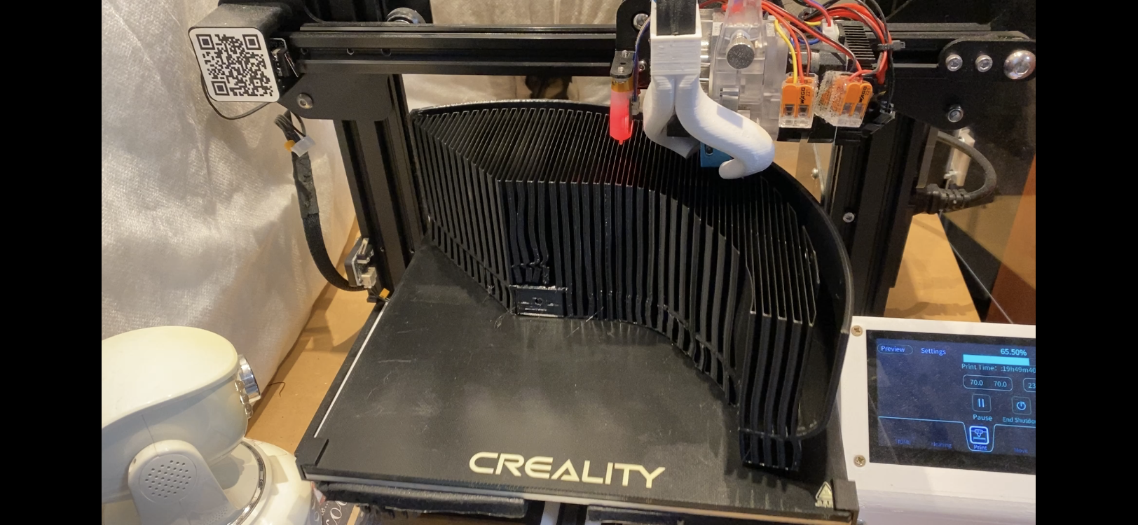

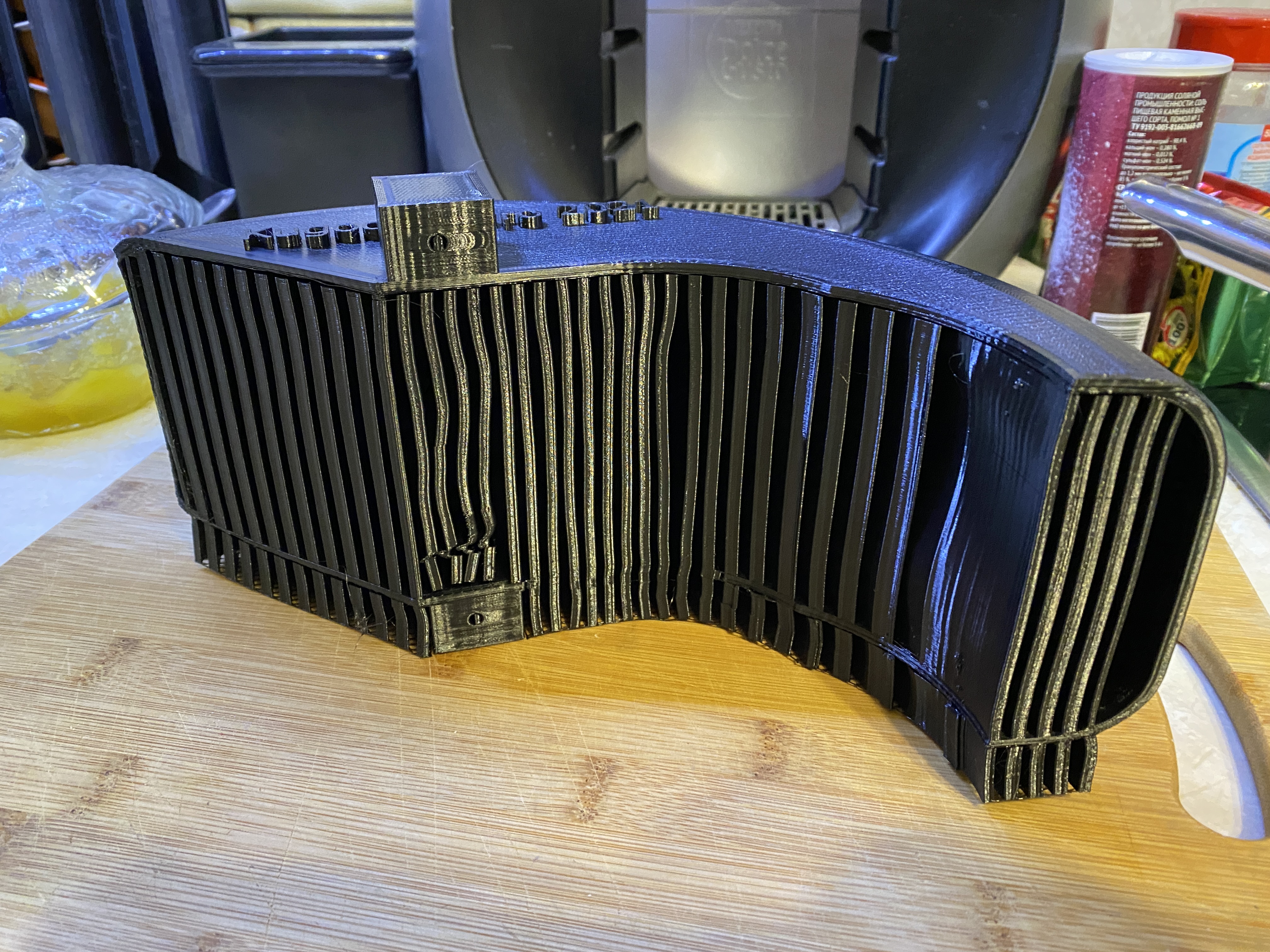

Непрочитанное сообщение falcon86 » 12 дек 2021, 20:31
Распечатал тут переднее крыло на самокат и обратил внимание на: края поддержек на 1/3 печати начало отрывать, поддержки стали местами кривые. Использую специальный 3Д-клей нанесенный салфеткой на ультрабазу. Итоговая модель абсолютно нормальная/не искаженная. Хотел бы понять куда мне копать для поднятия качества печати?!

Непрочитанное сообщение trengtor » 13 дек 2021, 00:37
falcon86 писал(а):
12 дек 2021, 20:31
В сторону усадки пластика
Непрочитанное сообщение Alex Post » 14 дек 2021, 13:50
Да никуда копать не надо. Результат получен? Получен. Поддержки (пусть и рваные) свою функцию выполнили? Выполнили. Зачем еще что то изобретать на свою голову? Поддержки они так и рассчитываются, чтоб иметь минимальную прочность, для лёгкого удаления. Здесь модель нехилых размеров, немудрено что они не выдержали в какой то момент. Но все равно со своей задачей справились. Все хорошо, я считаю!
Непрочитанное сообщение Mazayac » 14 дек 2021, 17:12
falcon86, шаблон поддержек измените с линейного на сетку, если думаете, что нужна их целостность.
