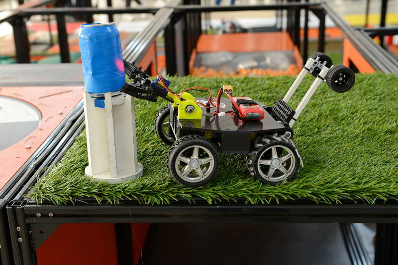

Я тут слегка пропал на пару месяцев, был занят подготовкой к соревнованиям робототехническим. В частности, участвовали в Кубке РТК сначала в нашем местном этапе, заняли 3-е место, ученик поехал на финал в Сочи, где занял 9-е место из 16-ти. Робот, как водится, почти сплошь 3Д-печатный на Спринтере :) Нарисован в Тинкеркаде (это на тему "несерьезности" данного редактора). Фоточки ниже:
это первая версия, на малых колесах. Потом с алишки пришли "пацанские", пришлось под них все переделать, заодно и манипулятор тоже
Технически - радиоуправляемая машинка, пульт квадракоптерный, шесть каналов. Два канала на колеса по танковой схеме, четыре - на манипуляторы. Вот такие вещи "мы печатаем". :)
