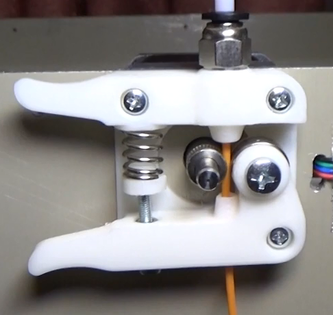

Здравствуйте!
Не могли бы Вы опубликовать модели элементов механизма подачи филамента для боуден экструдера модифицированной версии принтера. Он выглядит более удобным для эксплуатации, чем оригинальный. Буду пробовать перенести мотор экструдера в новое место - сверху по центру корпуса. А там и до дополнительного директ экструдера не далеко :D

flopppy писал(а):
05 янв 2022, 04:26
MK8_Hotend.rar

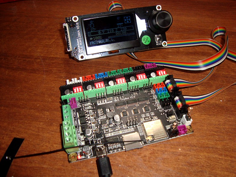

Заказал для прикола самый дешёвый и сердитый на сегодня комплект мозгов MKS TinyBee + MKS MINI12864 V3 за 2000 руб.
https://aliexpress.ru/item/100500363954 ... 1638596802
https://aliexpress.ru/item/100500300418 ... 4aa6bsq2UD
В общем всё хорошо, интересная платка, работает, вяжется по WiFi и всё такое.. :idea: :)
Планирую воткнуть её в свой новый 222-й рабочий принтер вместо одного из старых фанерных. Буду на нём всякие эксперименты ставить. :roll:

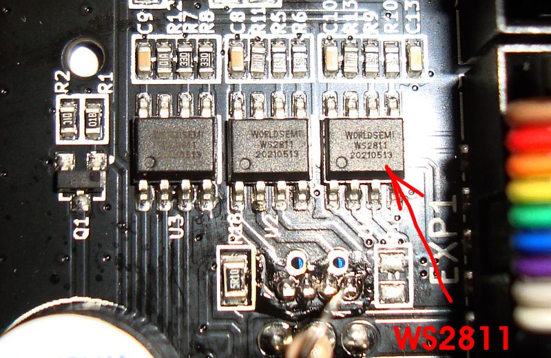

Однако, есть одна проблемка - так и не смог запустить подсветку NEOPIXEL_LED. Бился часа три, но так и не осилил. :(
Драйвера там стоят WS2811 последовательно три штуки на три светодиодных матрицы (подсветка экрана и два под ручкой энкодера).
Сигнал от 16 ноги проца до 6 ноги первого драйвера доходит, но какой-то не такой (драйвер не заводится).
Если есть мысли, как запустить этот долбаный NEOPIXEL_LED, делитесь.. :)

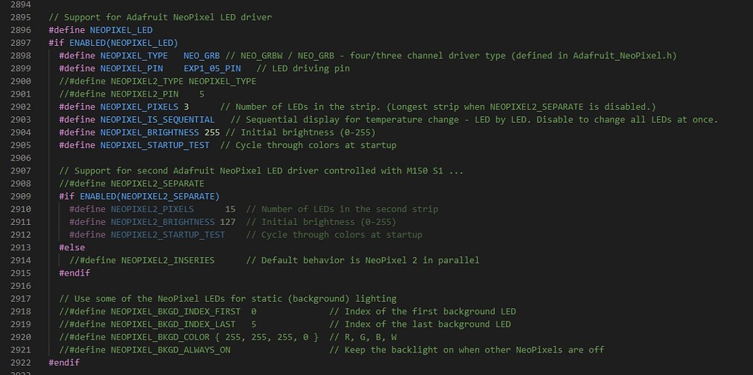

Непрочитанное сообщение Mazayac » 05 янв 2022, 23:46
3D-SPrinter, Марлин какой версии?
Мучился также с BTT SKR Mini V1.1 и Mini 12864, запустил в итоге, завтра распишу все подводные камни.
Сообщения: 11046
Поблагодарили: 1045 раз
Re: Директ-экструдер и тюнинг 3D-SPrinter PRO Techno
Непрочитанное сообщение 3D-SPrinter » 05 янв 2022, 23:59
Марлин 2.0.9.2. Насчёт известных подводных каменей, вроде, всё прочитал и учёл.
Тут, похоже, именно с кодированием управляющего сигнала NEOPIXEL проблема.
Непрочитанное сообщение Mazayac » 06 янв 2022, 00:40
3D-SPrinter,
пишу что делал для SKR Mini и фисетцевского дисплея, проверять соответствие для сабжевых плат лень.
Например, по умолчанию яркость подсветки была равна нулю, вылечил последним блоком кода:
В файле
CONFIGURATION.H:
Код: Выделить всё
#define FYSETC_MINI_12864_2_1
#define NEOPIXEL_LED
#define NEOPIXEL_TYPE   NEO_GRB
//#define NEOPIXEL_PIN     4
#define NEOPIXEL_PIXELS 3
В файле
pins_BTT_SKR_MINI_V1_1.h раскомментировать
Код: Выделить всё
#if EITHER(FYSETC_MINI_12864_1_2, FYSETC_MINI_12864_2_0)
#ifndef RGB_LED_R_PIN
#define RGB_LED_R_PIN    EXP1_05_PIN
#endif
#ifndef RGB_LED_G_PIN
#define RGB_LED_G_PIN    EXP1_04_PIN
#endif
#ifndef RGB_LED_B_PIN
#define RGB_LED_B_PIN    EXP1_03_PIN
#endif
#elif ENABLED(FYSETC_MINI_12864_2_1)
#define NEOPIXEL_PIN       EXP1_05_PIN
#endif
В файле
Conditionals_LCD.h
исправить значение строки
Код: Выделить всё
#define LCD_CONTRAST_MIN 200

Непрочитанное сообщение 3D-SPrinter » 06 янв 2022, 01:41
Понял, спасибо!
К сожалению, я всё это уже пробовал в разных вариантах. Пока не помогло..
