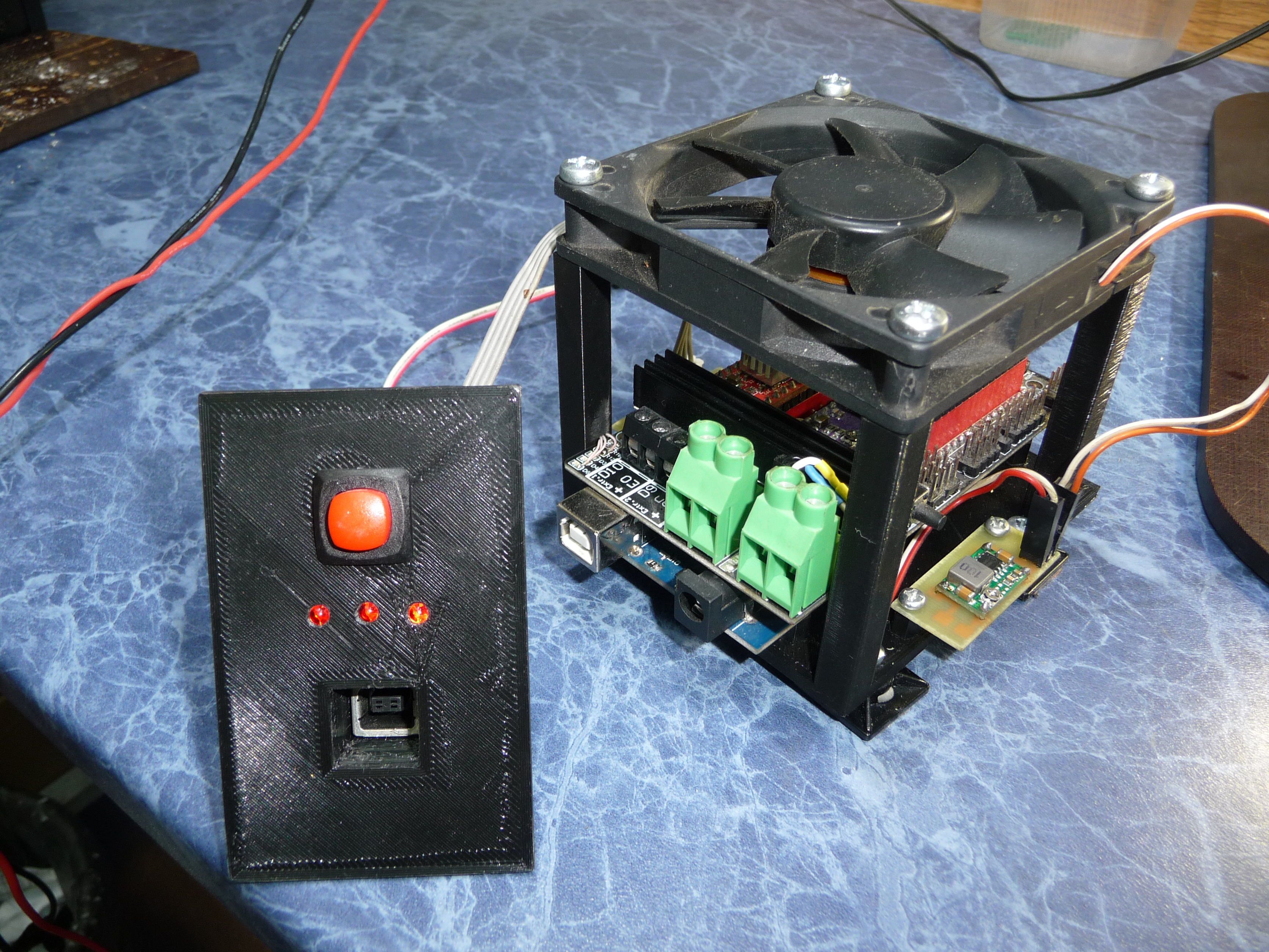

Непрочитанное сообщение talanov » 01 фев 2022, 10:57
Навожу понемногу красоту
Непрочитанное сообщение Avtonomys » 02 фев 2022, 12:26
talanov писал(а):
01 фев 2022, 10:57
правда на передней панели прям просят - "выдерните нас прям во время печати" :)

Непрочитанное сообщение talanov » 02 фев 2022, 13:58
Avtonomys писал(а):
02 фев 2022, 12:26
Это если у принтера нет места или бардак на рабочем месте. А когда у принтера есть обособленное удобное место. - то ничего они непросят а создают удобство для доступа к комуникациям. Ну и с переди подключать куда удобнее чем ворачать тяжеленный принтер и пихать штекеры наугад. Но кому как а мне так удобно.

Непрочитанное сообщение talanov » 03 фев 2022, 14:22
03 фев 2022, 13:42
Но потом как то успокоился, до следующего раза видимо...
Нет ничего более постоянного чем сделанное на время. :) У меня выключатель достаточно жестко переключается. Еще и кнопка пуска блока питания. Бп серверный. В дальнейшем сделаю управление что бы принтер отключался по окончанию печати. Вывел светодиодики что бы видеть как они мигают при нагреве стола и нотэнда и кулера обдува модели. Может это и излишне но что то захотелось моргалок.

Непрочитанное сообщение koluna » 25 ноя 2025, 16:29
Всем привет! :)
Перевел свой принтер с Марлина на Клиппер.
Тот же самый RAMPS 1.4, MEGA2560 и Raspberry Pi 3 Model B+.
Попутно решил еще несколько задач:
  • Переместил катушку с пластиком из заднего отсека на левый бок.
  • Сделал новый фильтр филамента, который также выполняет функцию держателия боудена.
  • Реализовал управляемый обдув RAMPS. Позже обязательно реализую управляемый обдув радиатора экструдера, т. к. вой вентилятора в простое надоел...
  • Малину поместил в задний отсек, предварительно сделав корпус для нее с обдувом, установил для нее отдельный хороший БП.
Есть определенные сомнения по поводу длины боудена. Сейчас около 90 см. Старался его прокладывать максимально аккуратно, дабы снизить сопротивление.
Но теперь замена филамента выполняется просто и быстро :)
Непрочитанное сообщение koluna » 25 ноя 2025, 16:39
В планах поднять RAMPS максимально высоко, чтобы укоротить провода к голове.
Но тут надо жгут ковырять, а я еще хочу сделать монтажную плату для головы и управляемый обдув радиатора. Так что буду делать все сразу...
Непрочитанное сообщение koluna » 03 дек 2025, 18:55
Перевод на Клиппер завершен! :)
Дисплей пока не установил на новое место... не решил пока куда...
Но в общем, очень доволен, большая работа сделана!
Помимо этого по железу много сделано (полный список проведенных работ):
  • Поднял RAMPS.
  • Управление вентилятором обдува радиатора экструдера.
  • Управление вентилятором обдува RAMPS.
  • Новая распределительная плата на голове с хорошими разъемами.
  • Жгут головы поместил в гофру.
  • Держатель жгута головы.
  • Изменил подачу филамента и расположение катушки.
  • Новый фильтр филамента.
  • Корпус для RAMPS с интегрированным вентилятором.
  • Корпус для Raspberry с интегрированным вентилятором.
  • Переложил провода (провода движков и концевиков не укорачивал).
