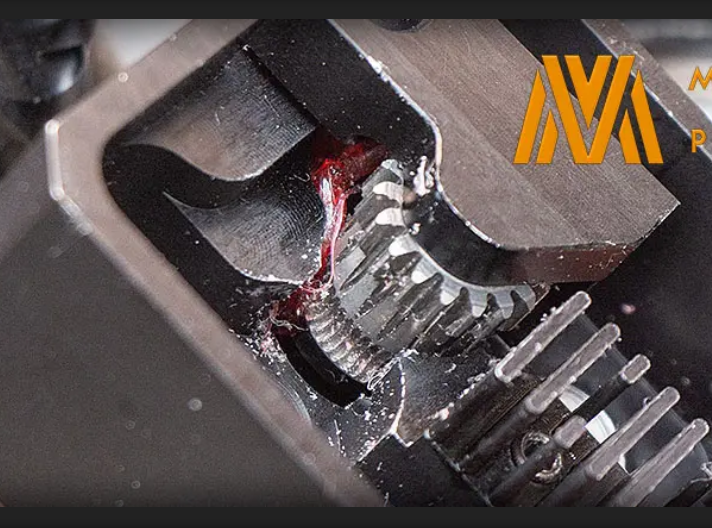

Что думаете насчет экструдера Biqu H2? Biqu весит 210 вместе с вентилятором и нагревательным блоком. Orbiter 135 + радиатор 40 + вентилятор + нагревательный блок. Есть у кого-нибудь возможность взвесить и более точно сравнить? Просто Biqu будет более предпочтителен для флекса.

Интересно, откуда такой вывод? Посмотрел его фотки - ничего предпочтительного не увидел, с этой точки зрения обычный директ с двусторонним зубчатым податчиком. Если внутри него зажует флекс (обычное дело) - заколебаешься разбирать. В флексе вообще главное чтоб пластику после податчика некуда было в сторону свинтить, ибо при малейшем чрезмерном усилии с его стороны пластик лезет в любую микроскопическую щель и стопорит подачу полностью. Чем мягче флекс, тем легче это происходит. С нужного ракурса только одну фотку нашел, как раз с зажёваным пластиком :)
Хотя вроде зазор там минимальный. Еще один минус - отсутствие регулировки прижима. Вроде оно и не нужно, если все точно сделано, но с флексом возможно что нить будет немного тоньше стандартного 1.75 (например из-за натяжения с катушки) и будет проскальзывать. Или наоборот, податчик будет ее сплющивать чрезмерным прижимом и она будет застревать на входе в термобарьер. В общем, все непросто с флексами.

Вдвое меньшая длинна до сопла после шестерни. С конструктивной точки зрения он конечно далеко не идеальный. Во второй версии не исправили косяки? Мне больше нравится матрикс лайт, но он тяжелее.
Само-собой с зажёванным пластиком! Потому что нет ничего глупее, чем пихать пластик в металлическое отверстие с острыми углами. Оно и с жёсткого пластика будет стружку снимать, а флекс сразу намотается на шестерёнки. Флекс нужно пихать прямо в скользкий и мягкий тефлон, с минимумом препятствий и неровностей до сопла. Т.е. непосредственно в тефлоновую трубку до сопла, как и сделано в штатном вспомогательном директе. Вторую подающую шестерёнку там тоже можно без проблем приколхозить, но по моим наблюдениям от этого будет больше вреда, чем пользы.
