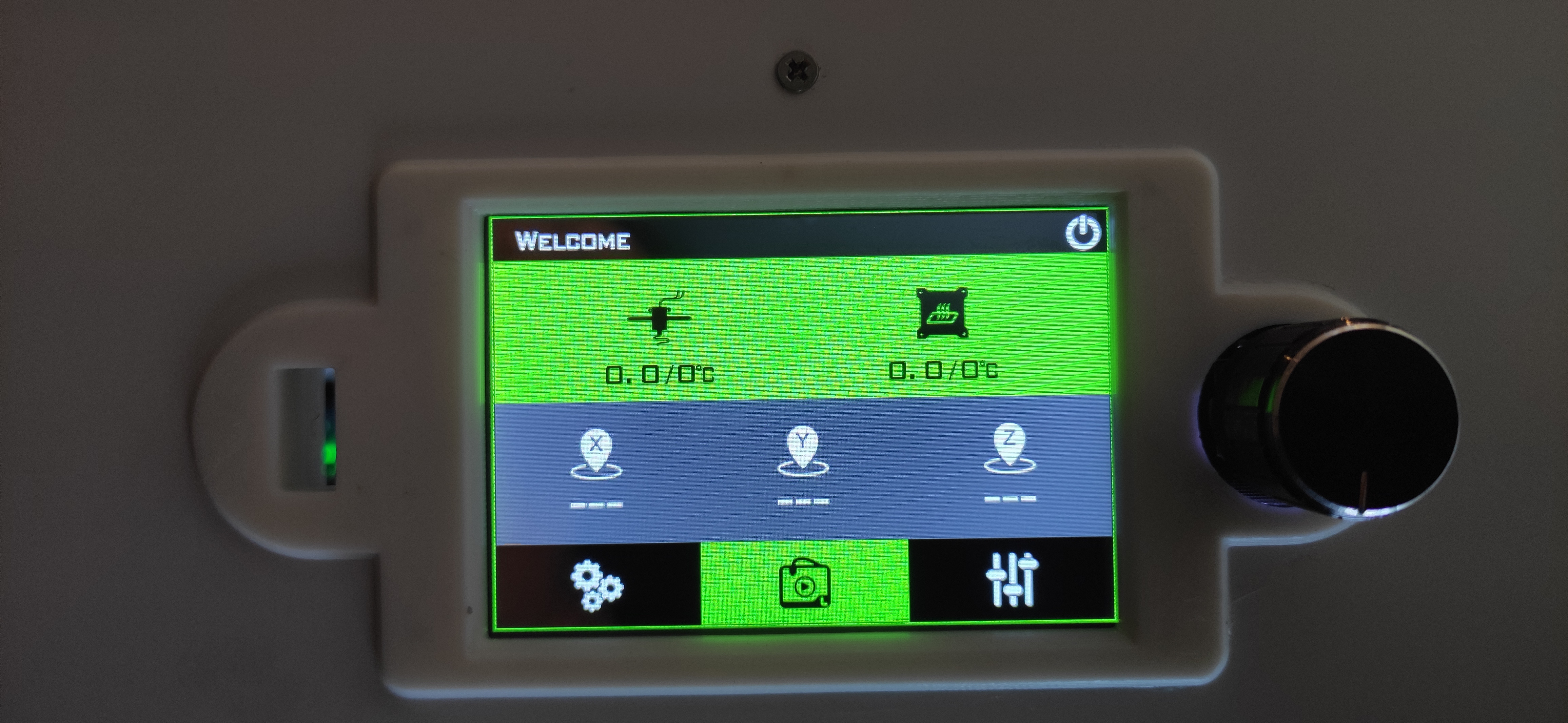

При сборке такой косячок выявился - декоративная рамка лицевой панели буквально на 1 мм уже чем нужно, из за этого энкодер утопить не получится и на экране правая сторона немного скрыта. Усадка при печати или на Z размеры поменялись? И ещё прошивка из коробки 4 .3.6.1 - конфиг под 4.3.4, нужно ли что то менять?

Непрочитанное сообщение Nicky » 24 фев 2022, 11:01
Вот попытался показать эти моменты

Непрочитанное сообщение 3D-SPrinter » 24 фев 2022, 13:45
Nicky писал(а):
24 фев 2022, 10:55
Энкодер криво запаян (немного в правую сторону наклонён). Можно перепаять энкодер, либо вырезать ножиком полмиллиметра справа на пластиковой рамке.

Непрочитанное сообщение Nicky » 24 фев 2022, 14:04
Энкодер не был припаян изначально, впаивал я сам, не комплектный. Там все равно. Ширина рамки на 1 мм примерно меньше чем нужно, причем в принтере даже видно по отверстию отфрезерованному. И это не усадка, высота идеально, не хватает ширины. Позже просто перепечатать нужно будет, не проблема. Написал про наблюдение. А есть где модель рамки кстати?
