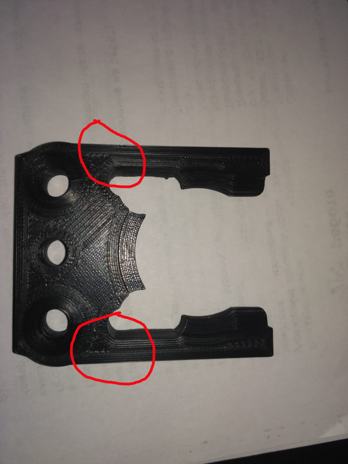

Здравствуйте! Помогите решить следующую проблему. Напечатанная деталь подвергается постоянной деформации в местах, указанных на фото. Пробовал печатать ABS, PETG и Нейлоном. Заполнение использовал 100 процентное. Первый раз выбирал шаблон заполнения «Линии», второй раз печатал с заполнением «Гироид». В обоих случаях деталь проработала около 2-х с половиной дней. Ломается в одном и том же месте (на фото) За один день деталь производит 200 циклов. Подскажите, что можно предпринять для увеличения ресурса (прочностных характеристик в местах усталостного разрушения материала). В идеале если проработает хотя бы неделю. Из нейлона не подойдет(слишком мягкий).

200 циклов чего?
можно попробовать уменьшить количество периметров до 1 при 100% заполнении, заполнение сделать сеткой 45 градусов со сменой направления послойно (по фото видно, что частично ломается по месту спекания заполнения с периметрами), а так же перерисовать деталь увеличив внешний периметр и тем самым увеличив площадь участков, подвергающихся нагрузке. если позволяет пространство, то можно так же сверху или снизу на конус к крепежу или сплошняком увеличить высоту детали
так же при не очень качественном пластике или недостаточной температуре печати спекание слоев может быть меньше положенного
ну или просто для таких нагрузок и такой формы детали fdm технология и/или материал не подходят

Радиус на растяжении уберите (концентратор напряжения). Сделайте прямой угол, или даже небольшую засечку в обратную сторону с внешним радиусом.

200 циклов это раздвигание и сжатие губок для захвата металлического изделия.

Неее, первый вариант - ни в коем разе, он сразу сломается.
Второй будет нормально работать. Его можно ещё немного улучшить.
Тут надо растянуть концентратор напряжения из малого радиуса в полукруглую пружинку с бОльшим радиусом.
Чтобы деталь гнулась не в точке, а вся пружинка изгибалась.
