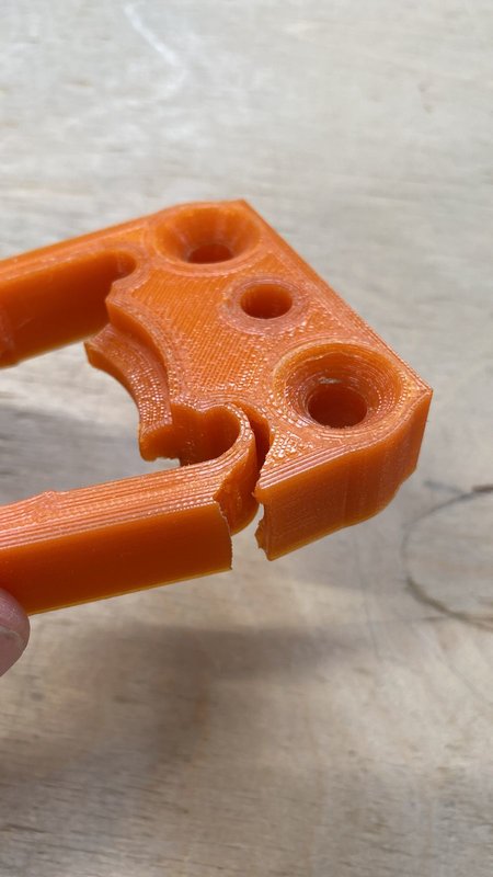

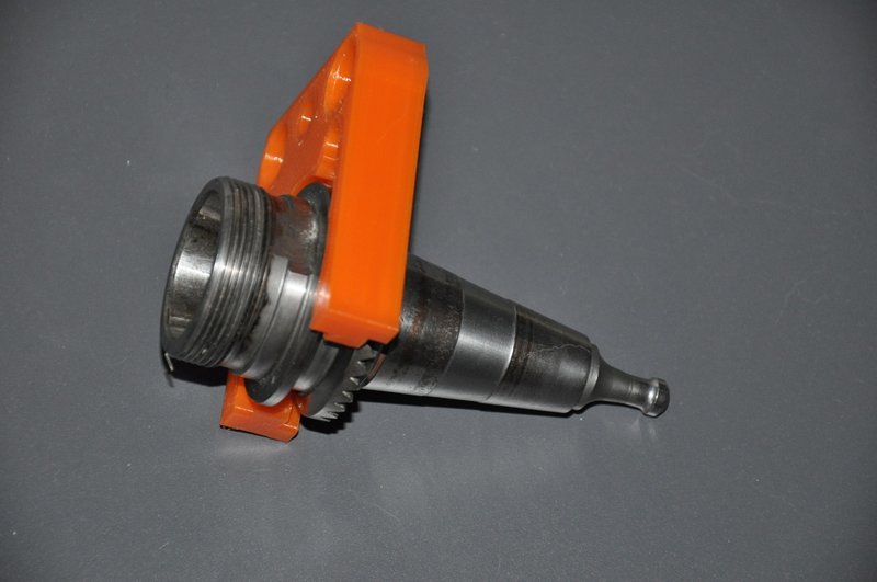

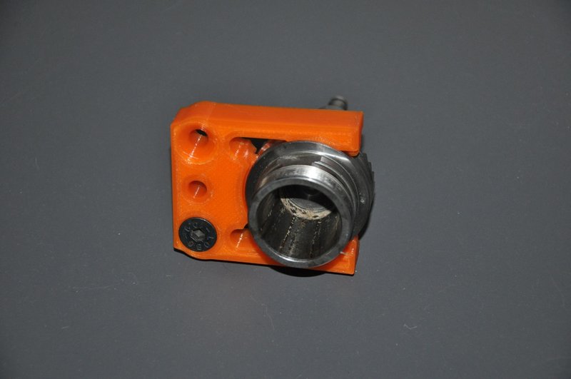

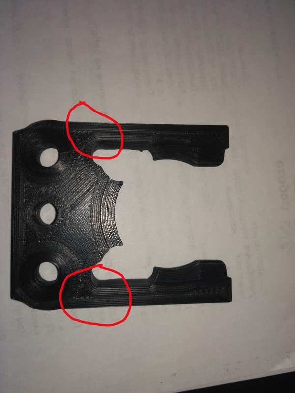

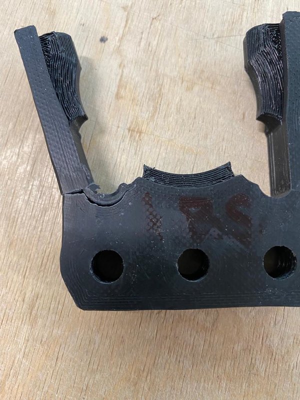

Здравствуйте! Помогите решить следующую проблему. Напечатанная деталь подвергается постоянной деформации в местах, указанных на фото. Пробовал печатать ABS, PETG и Нейлоном. Заполнение использовал 100 процентное. Первый раз выбирал шаблон заполнения «Линии», второй раз печатал с заполнением «Гироид». В обоих случаях деталь проработала около 2-х с половиной дней. Ломается в одном и том же месте (на фото) За один день деталь производит 200 циклов. Подскажите, что можно предпринять для увеличения ресурса (прочностных характеристик в местах усталостного разрушения материала). В идеале если проработает хотя бы неделю. Из нейлона не подойдет(слишком мягкий).

200 циклов чего?
можно попробовать уменьшить количество периметров до 1 при 100% заполнении, заполнение сделать сеткой 45 градусов со сменой направления послойно (по фото видно, что частично ломается по месту спекания заполнения с периметрами), а так же перерисовать деталь увеличив внешний периметр и тем самым увеличив площадь участков, подвергающихся нагрузке. если позволяет пространство, то можно так же сверху или снизу на конус к крепежу или сплошняком увеличить высоту детали
так же при не очень качественном пластике или недостаточной температуре печати спекание слоев может быть меньше положенного
ну или просто для таких нагрузок и такой формы детали fdm технология и/или материал не подходят

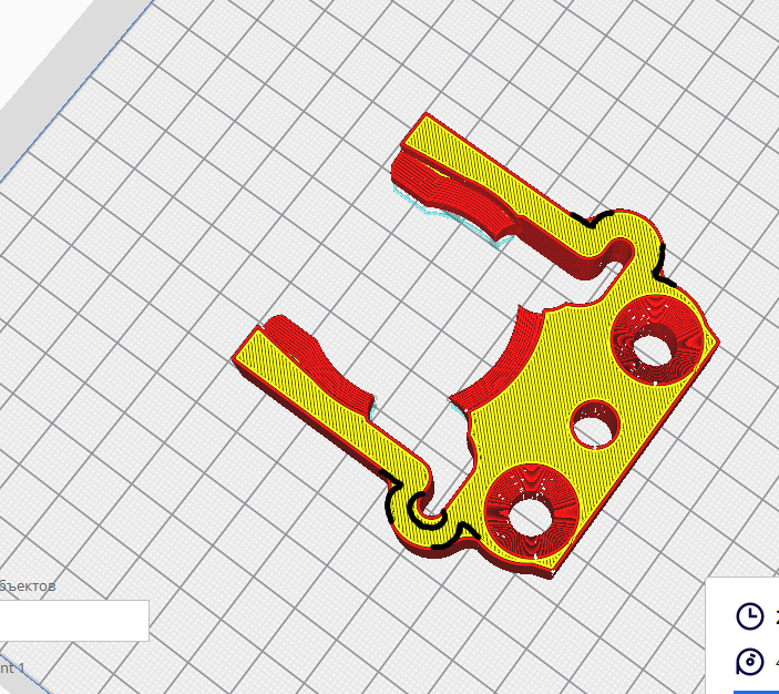

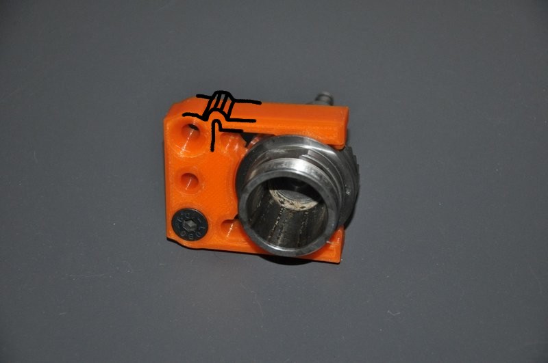

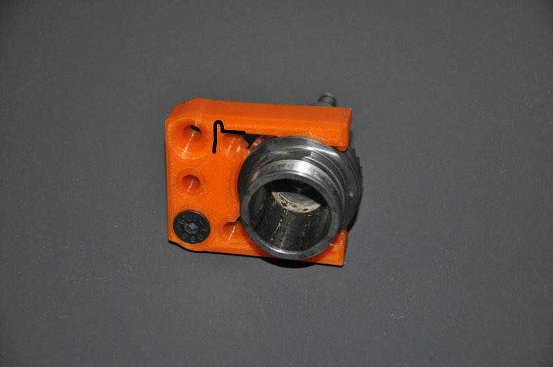

Радиус на растяжении уберите (концентратор напряжения). Сделайте прямой угол, или даже небольшую засечку в обратную сторону с внешним радиусом.

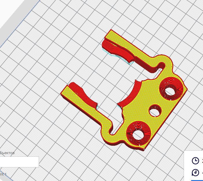

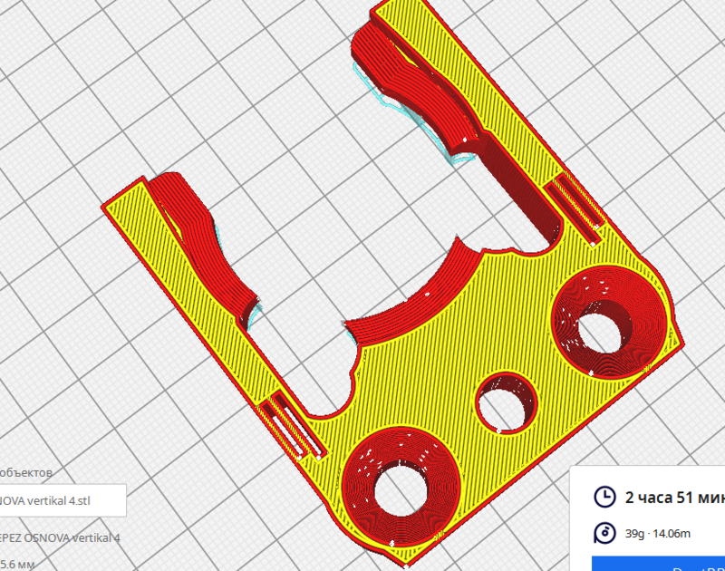

Пробую следующий вариант

17 май 2022, 05:50
хороший вариант

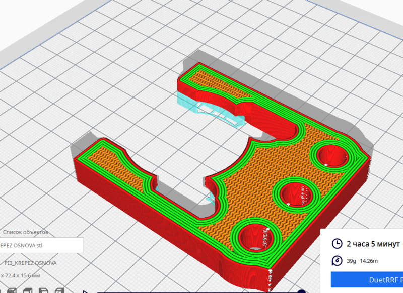

Непрочитанное сообщение dron71 » 17 май 2022, 11:29
Попробую так же Ваш вариант. Спасибо!
Скриншот 17-05-2022 11.26.37.png (548.33 КБ) 14416 просмотров
Re: Прочность детали
Непрочитанное сообщение 3D-SPrinter » 17 май 2022, 17:21
dron71 писал(а): ↑
17 май 2022, 10:28
Неее, первый вариант - ни в коем разе, он сразу сломается.
Второй будет нормально работать. Его можно ещё немного улучшить.
Тут надо растянуть концентратор напряжения из малого радиуса в полукруглую пружинку с бОльшим радиусом.
Чтобы деталь гнулась не в точке, а вся пружинка изгибалась.
Скриншот 17-05-2022 11.26.37.png (412.37 КБ) 14394 просмотра

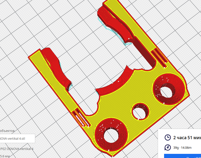

dron71
Сообщения: 39
Зарегистрирован: 10 янв 2019, 11:08
Благодарил (а): 9 раз
Непрочитанное сообщение dron71 » 21 май 2022, 17:32
Данный вариант не подходит. Там обойма из 5 шт. ( нет места)
