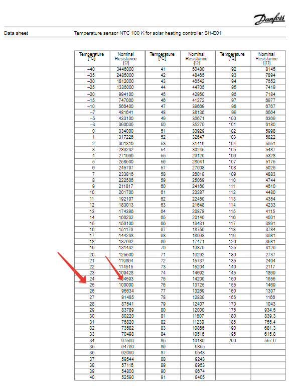

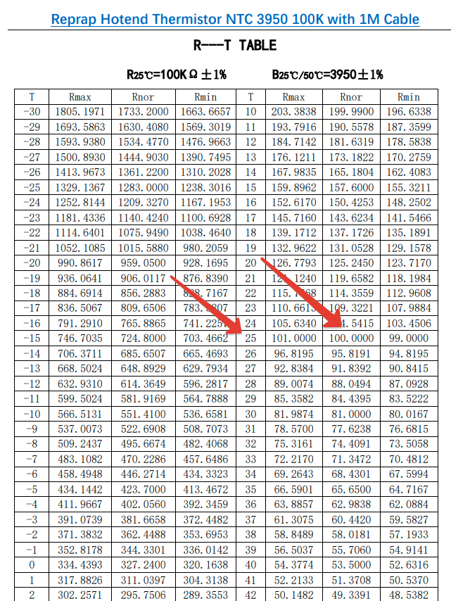

Непрочитанное сообщение dark184 » 28 май 2022, 11:02
trengtor писал(а): ↑
28 май 2022, 01:51
Городские легенды цитируем?
Причем здесь городские легенды??? Первый пример официальный даташит на NTC100K от данфоса, второй таблица сопротивлений NTC100K 3950, именно тот, что применяется как минимум в репрап. И таких примеров можно найти тысячи, везде номинал при 25 градусах по цельсию.
А теперь перейдем к самой прошивке марлин и посмотрим как там определено. Учитывая питание 5 вольт и подтяжку 4.7 кОм к плюсу питания, в купе с подтяжкой, термистор 100000 ом создает делитель напряжения. Теперь считаем, учитывая что АЦП у нас 10 бит, а это 1024 отсчета АЦП на размахе 5 вольт. Опорное напряжение АЦП скорее всего очень близко к 5 вольтам. Получаем I=5/(4700+100000) = 4.77554919*10^-5. Теперь падение напряжения на термисторе при его сопротивлении 100000 ом составит U=4,77554919 Вольта. Теперь вспоминает, что АЦП у нас 10 битный, т.е. 5 вольт это 1024 отсчета (от 0 до 1023), соответственно Х=4,77554919*1024/5 = 978. НО! Мы не учли 0! Т.е. истинное значение в АЦП при сопротивлении термистора 100000 ом будет 977! Смотрим прошивку, а конкретно там, где создается таблица привязки значений в АЦП к температуре, датчик выбран 1, EPCOS 3950 100K

ТАДЫМ!!! Температуре 25 градусов аккуратненько так соответствует значение АЦП 977!!! Именно ЭТО значение мы только что и рассчитали!!!
Городская легенда, говорите??? :lol: :lol: :lol:
