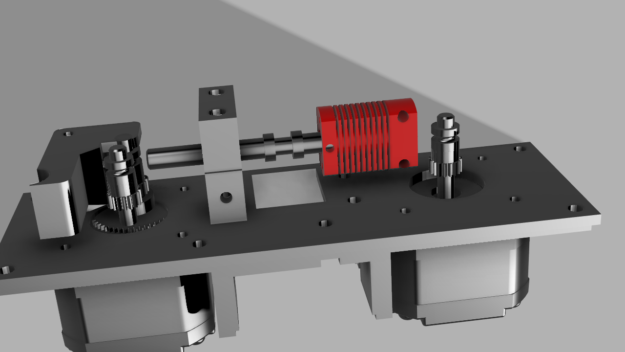

Добрый день. Понравился Ваш проект. Потихоньку подбираю комплектующие. Как всегда вопросов больше, чем ответов
1.
Как долго живет тефлоновые трубка и кольца ?
2.
Я так понимаю в версии на CNC шилде не предусмотрено взаимодействие с намотчиком?
3.
Если использовать аналог arduino nano, но на другом камне, то можно ли будет получить исходники, или прошивку ?
4.
У меня нет подходящего материала для кубика охлаждения, но есть радиатор от старого принтера. Я прикинул (см фото) - должен подойти. Что думаете по этому поводу

denyok78 писал(а):
03 июн 2022, 23:12
1. Как долго живет тефлоновые трубка и кольца ?
Долго если не перегревать случайно. Больше 5 км протянул через него. Итог 4 трубки по 40 мм, одна пара колец. И то спалил во время тестов.
2. Я так понимаю в версии на CNC шилде не предусмотрено взаимодействие с намотчиком?
Предусмотрено. Вход D11 Signal IN(Z) и выход Signal OUT(Y).
3. Если использовать аналог arduino nano, но на другом камне, то можно ли будет получить исходники, или прошивку ?
Исходники закрыты. Не вижу смысла на данный момент менять камень. Так как стоимость Нано с доставкой 360р. Китайский камень выходит по той же цене, так как его приходится брать у другого продавца, и с доставкой выходит то же самое.
4. У меня нет подходящего материала для кубика охлаждения, но есть радиатор от старого принтера. Я прикинул (см фото) - должен подойти. Что думаете по этому поводу
Рабочий вариант. Есть и другие подобные рабочие версии.

ahelper писал(а):
04 июн 2022, 12:59
denyok78 писал(а):
03 июн 2022, 23:12
Спасибо за ответ. Придут запчасти - будем пробовать :)
