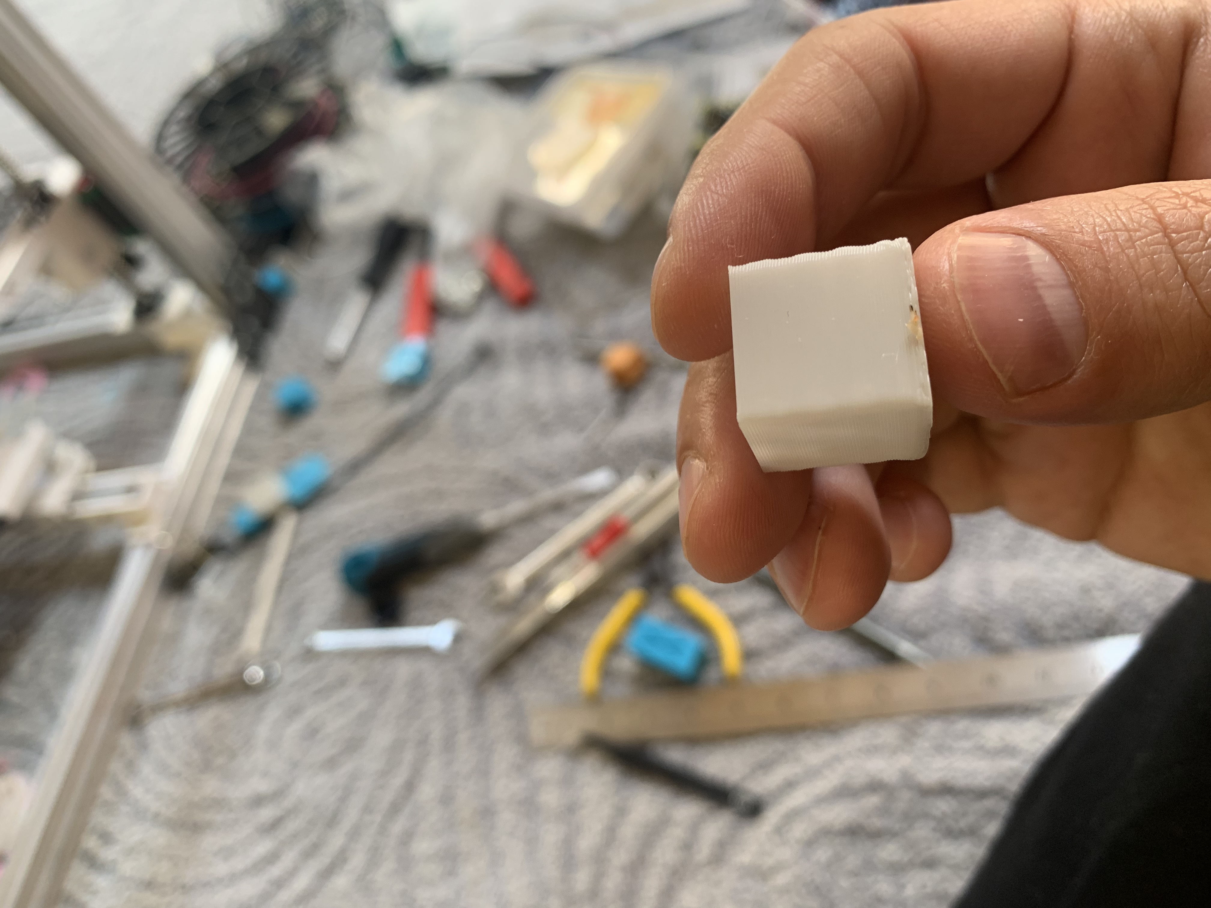

Непрочитанное сообщение rich101 » 25 июн 2022, 11:06
dark184 писал(а): ↑
24 июн 2022, 11:29
LPC1768
есть значительные изменения, если число увеличить будет ли ещё ровнее?
Стало
Стало
Было
Было

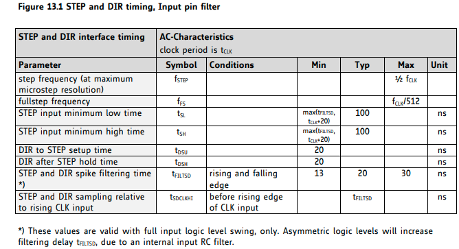

Можно попробовать, но увлекаться не стоит, это не панацея, а скорее всего следствие каких то других проблем. Дернул из даташита
типовая длительность импульса Step здесь 100 наносекунд, в марлине по дефолту 2 миллисекунды, что на порядок больше. У меня сейчас марлин 2.0.9.3 и медленные драйвера DRV8825, под управлением LPC1768(впрочем под STM будет тоже самое, ибо по факту оба контроллера на общем ядре). Именно такая конфигурация подвержена этому багу. dm542 у тех если не ошибаюсь вообще 5 миллисекунд, эти вообще на дефолтных настройках должны отказаться нормально работать. :lol:

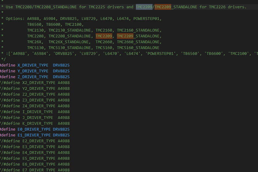

В вашем случае надо знать как подключены драйвера. В режиме Step/dir или по UART???
Если в режиме Step/dir, то указаны ли в прошивке именно эти драйвера??? Предыдущие изменения возвращаем как было и в configuration.h ищем эти строки и указываем свои драйвера
В режиме Step/dir неверно указанные драйвера могут привести к непредсказуемым последствиям, но так как именно эти драйвера быстрые, то почти наверняка дело не в этом.
