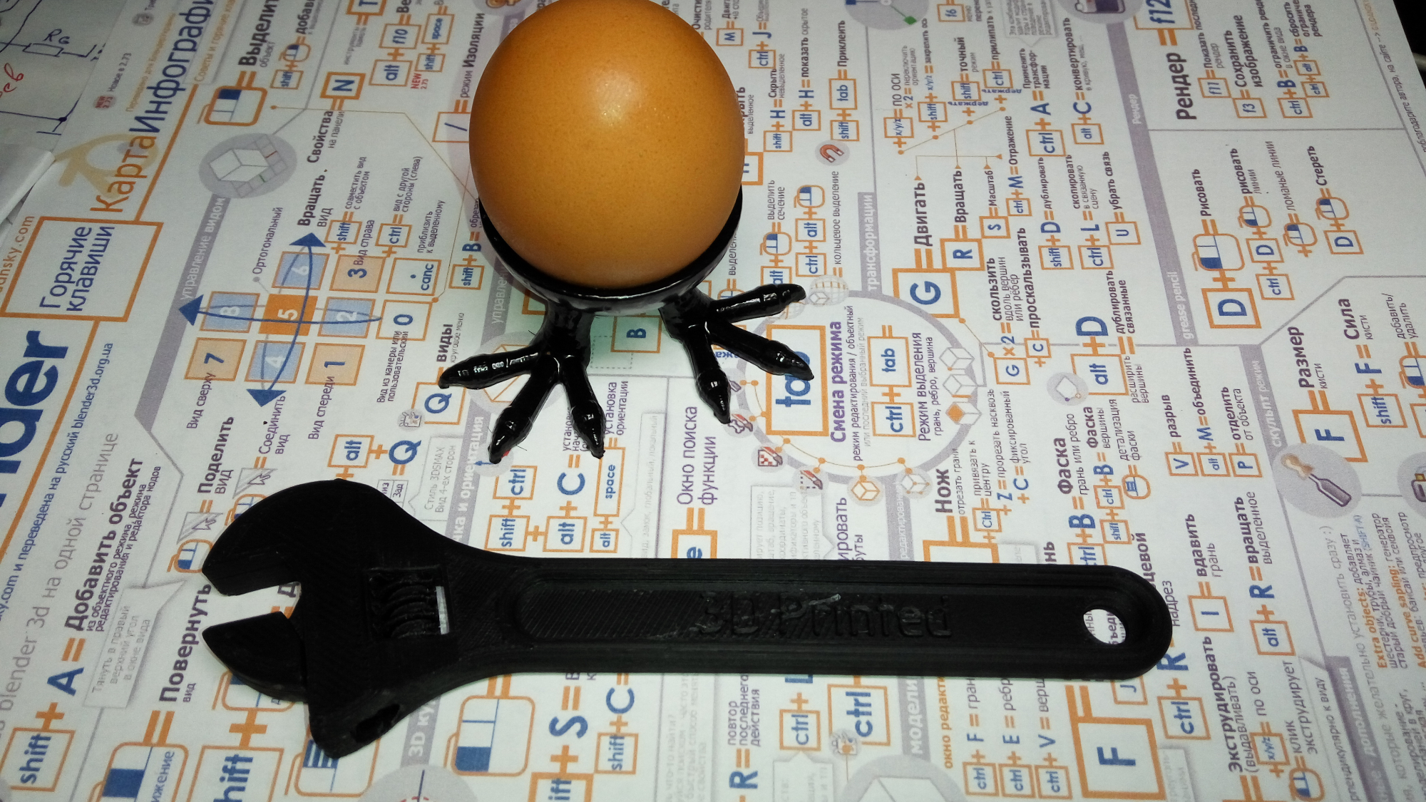

И так, напечатал сложную деталь HIPS (которую без проблем не мог напечатать ABS). Попыток расслоения, изгиба, отлипа нет. Голова 245, стол 100, сопло 0.2, слой 0.1, скорость печати 70. Усадки почти нет. Геометрия в норме. Короче пластиком доволен.

Самое то. Пробовал даже при 70 печатать, тоже нормально. Пластик не оторвать. Правда это температура поверхности стекла на столе. Подбирал прикрепив термопару мультиметра. Еще скажу что сам пластик легко обрабатывается, а если покрыть кисточкой сольвентом становится глянцевым.
