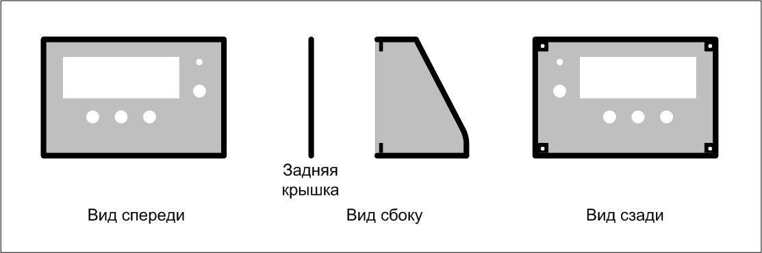

Подскажите пожалуйста программу, в которую можно загрузить 2Д чертёж и потом экструдированием вытягивать всё, что нужно.
В частности, например стенки корпуса ниже.
Я довольно свободно работаю в программе Visio Technical и легко создаю чертежи. НЛапример на этот у меня ушло буквально пара минут.
Хотелось бы этот опыт использовать и дальше.
Чёрным показана толщина стенок, а серым - плоскости.
Ведь должны же быть программы, которые позволяют из 2Д сделать 3Д.
Выходной файл Visio может сохранять более чем в 20 форматах, в том числе и КАД-овских, но как чертёж.
Непрочитанное сообщение 3D-SPrinter » 08 янв 2023, 11:06
ТРАМПАМПУША писал(а): ↑
08 янв 2023, 02:01
Любой КАД, например Компас. Там же и 2D рисуется.

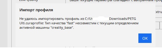

Подскажите - почему Cura не дает вставить профиль???
Так он же русским по белому пишет...
Какие-то параметры принтера противоречат настройкам импортируемого профиля (или наоборот).
А что конкретно - надо смотреть "вручную". Может быть тип стола/камеры (подогреваемые или нет) или разное кол-во экструдеров, разный размер сопла...

Компас платный и навороченный.
А есть ли что-то попроще, не столь навороченное?
Непрочитанное сообщение Alex Post » 08 янв 2023, 17:51
Если CAD серьезный - то он априори навороченный. Если по быстрому накидать что то квадратное и простое, типа этой коробки - я пользую tinkercad.com
Но нужно понимать, что даже крутой и навороченный cad сам не смоделирует из вышепоказанного эскиза готовую 3д модель. Все равно придется самостоятельно компоновать плоскости и задавать размеры элементов.
А если размеры уже заданы в другой программе и она поддерживает cad форматы, то ведь должно всё отобразиться в тех же размерах и остаётся лишь вытянуть, выдавить и т.п..
Я так понимаю совместимость.
Непрочитанное сообщение Kaktus » 08 янв 2023, 22:12
08 янв 2023, 21:09
Ну если у вас на чертеж ушло пара минут, то на то чтобы повторить это в CAD уйдет столько же. Ну а вообще, тот же Солидворкс вполне из DWG эскизы делает.
Непрочитанное сообщение 3D-SPrinter » 08 янв 2023, 23:29
08 янв 2023, 21:09
От отображения до выдавливания может быть очень долгий путь. Надо ещё корректный контур собрать, чтобы не было разомкнутых / пересечённых линий на чертеже и пр. Так что ищите на ю-тубе уроки по Компасу и смотрите / пробуйте с нуля.
Ломаный Компас тоже найдёте при желании https://m.moreigr.com/soft/9341-kompas-3d-v15.html или https://m.moreigr.com/soft/9339-kompas-3d-t.html .
С наскока всё это, прямо скажем, не решается.
