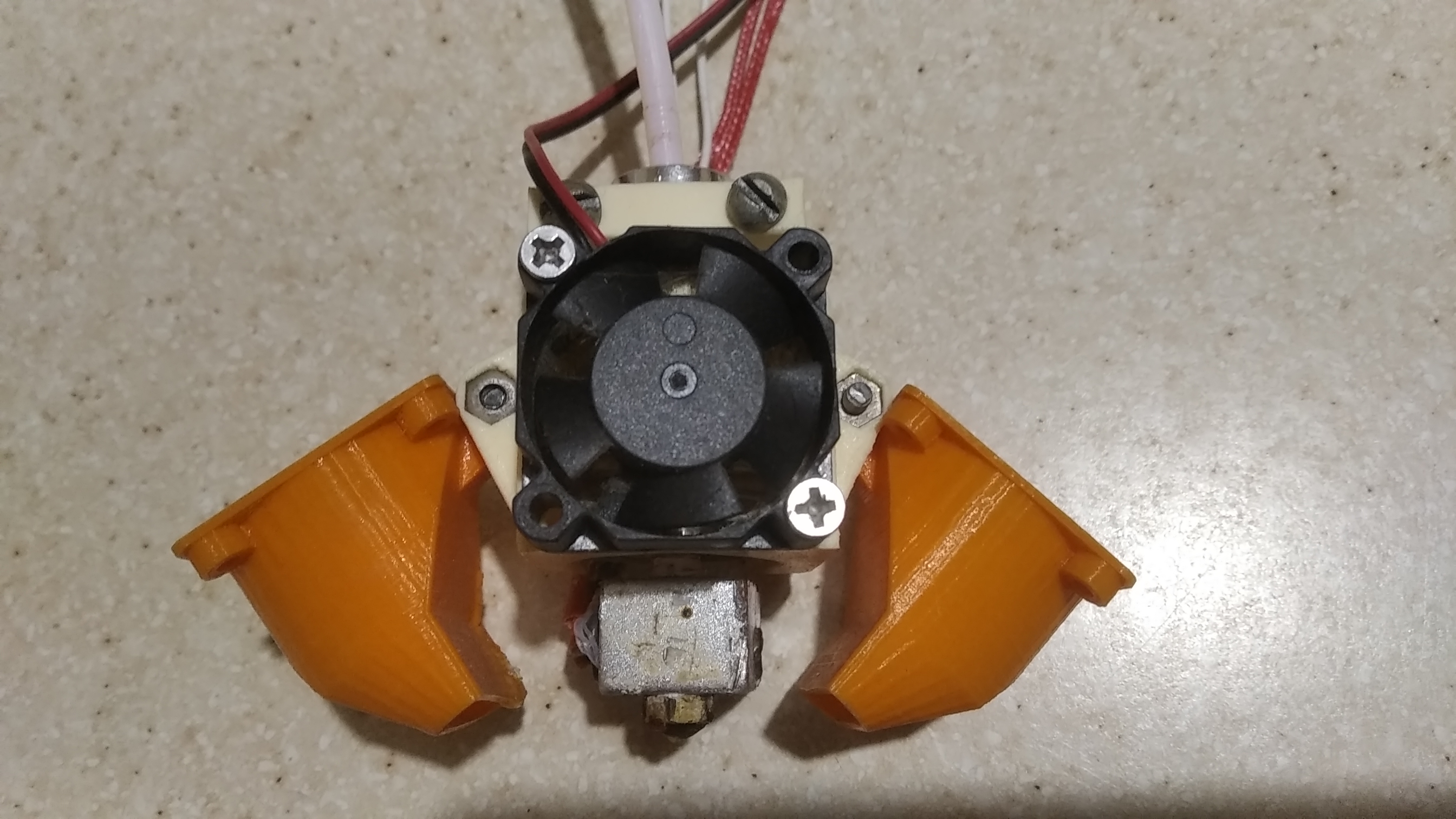

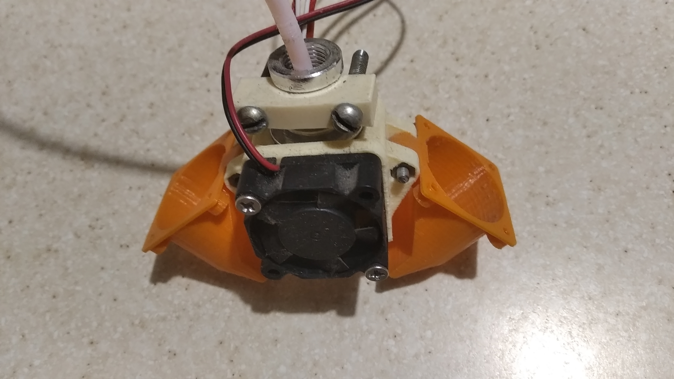

стоит тяжелый выбор ))) между квадратным обдувом с двумя турбинами по бокам, либо родным классическим с двумя трешками
На моём первом принтере очень хорошо показали себя тридцатки в комплекте с удлинёнными спринтеровскими соплами. Кто-то из форумчан здесь допиленную модельку выкладывал года четыре назад. ПЛА с этими соплами печатался заметно лучше чем с базовыми спринтеровскими от первого поколения.
Вот так выглядят удлинённые:
Сейчас на новом аппарате стоят две турбинки 4010, но эффект похуже. Возможно, дело не в самих турбинках, а в слишком плотной компоновке блока головы, где для направляющих воздуховодов почти не осталось места.

Непрочитанное сообщение Alxlm » 16 янв 2023, 18:40
Сделаю пока как на фото выше!

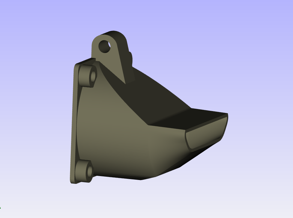

Мог бы кто-нибудь поделиться модельками этих штук в солиде или компасе? Под 30мм. (За 40мм тоже буду благодарен)

Непрочитанное сообщение Daeamon » 16 янв 2023, 19:05
Alxlm писал(а): ↑
16 янв 2023, 18:40
этих штук
оно?

Спасибо, но там к сожалению, только СТЛ везде.

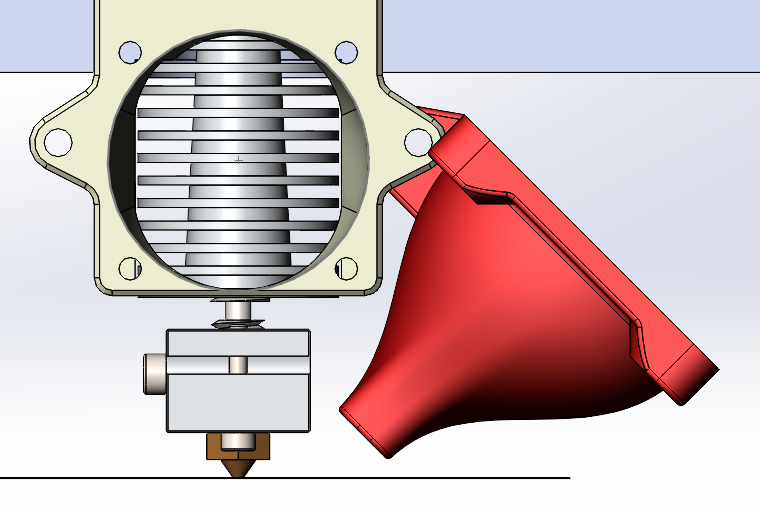

Непрочитанное сообщение Alxlm » 19 янв 2023, 17:30
Ладно, раз модель обдува это бесценная коммерческая тайна :D , пришлось сделать свой без странных ступенек и изломов. Надеюсь так будет лучше формироваться воздушный поток.

Непрочитанное сообщение Daeamon » 19 янв 2023, 17:40
Alxlm писал(а): ↑
19 янв 2023, 17:30
Ее из stl ки скопировть делов пяти минут. хотите для вас скопирую

Непрочитанное сообщение 3D-SPrinter » 19 янв 2023, 19:37
Alxlm писал(а): ↑
19 янв 2023, 17:30
Никакой тайны. Просто она когда-то давным-давно в Тинкеркаде левой пяткой была нарисована. :D

Непрочитанное сообщение Daeamon » 19 янв 2023, 19:45
19 янв 2023, 19:37
да вон я выше уже перерисовал в компас
Непрочитанное сообщение 3D-SPrinter » 19 янв 2023, 19:50
Daeamon писал(а): ↑
19 янв 2023, 19:45
Это хорошо, но оно как бы уже не очень актуально (снято с производства года три назад).

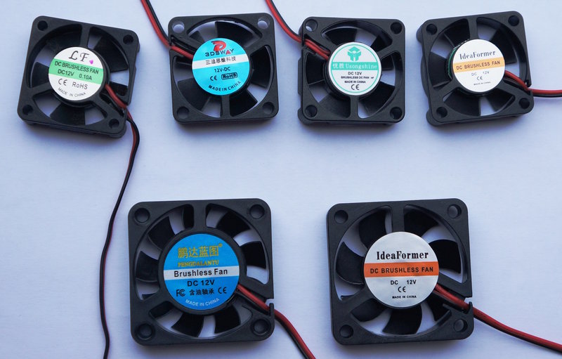

Непрочитанное сообщение Alxlm » 28 фев 2023, 16:45
Сделал небольшой тест дешман кулеров с Али по 80р, неожиданно хороший результат. Вообще ощущение, что они все одинаковые, с разными наклейками, но скорее всего нет, небольшие отличия можно найти. Тем не менее по работе особых отличий не видно. Дуют приблизительно одинаково, вибрации небольшие, стартуют с 3В, короче вполне приемлемые кулера, если не нужно гонять 24/7.
Мое охлаждение выше тоже показало себя отлично - теперь можно печатать любую АБСную мелочь под сотку и не получать свечные огарки )))
Мне 3010 пока полностью достаточно, но напечатал сменные 4010, можно в любой момент перекинуть.

Непрочитанное сообщение 3D-SPrinter » 28 фев 2023, 18:35
Alxlm писал(а): ↑
28 фев 2023, 16:45
Конечно..
