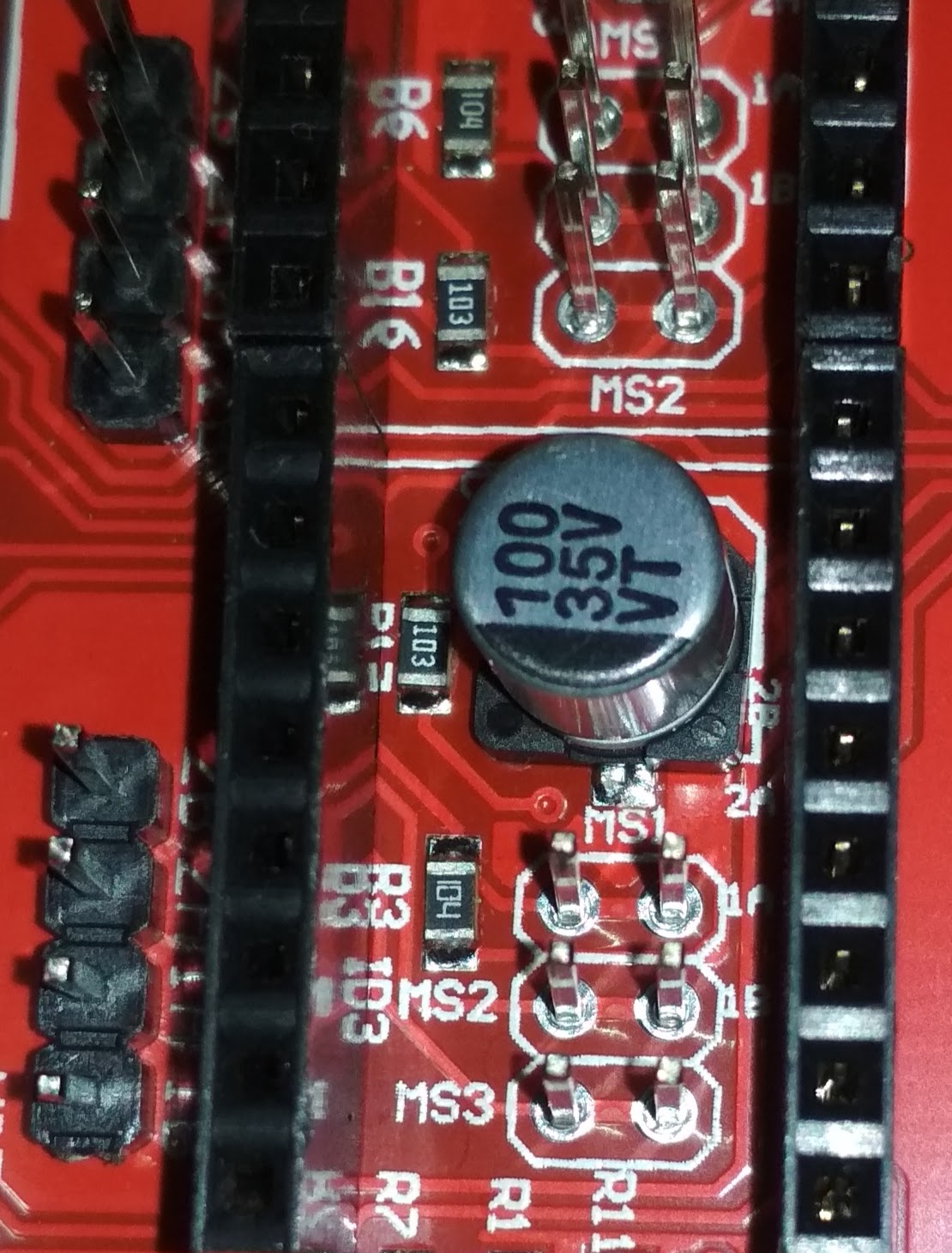

Хочу снова сказать спасибо, за то что однажды предупредили. Решил наконец разобраться с перемычками, и боюсь я бы не сразу догадался, о таком чудесном воплощении китайского интеллекта. Пришлось снять накладки и везде разрезать перемычки.

Непрочитанное сообщение Alxlm » 01 апр 2023, 00:55
Не получается, нигде найти инфу - для 2209 лучше ставить 1/64 шага?
И какой режим - stealthChop или spreadCycle?
Самодельный 3D-SPrinter

Непрочитанное сообщение 3D-SPrinter » 01 апр 2023, 05:11
Alxlm писал(а):
01 апр 2023, 00:55
Лучше оставить, как есть - 1/16 и все перемычки. Только не забудьте, что относительно А4988 нужно развернуть их на 180 градусов (подстроечником в другую сторону) и сменить направление вращения моторов.

Непрочитанное сообщение Alxlm » 01 апр 2023, 11:56
01 апр 2023, 05:11
Спасибо! А почему не 64? Просто для самообразования.
