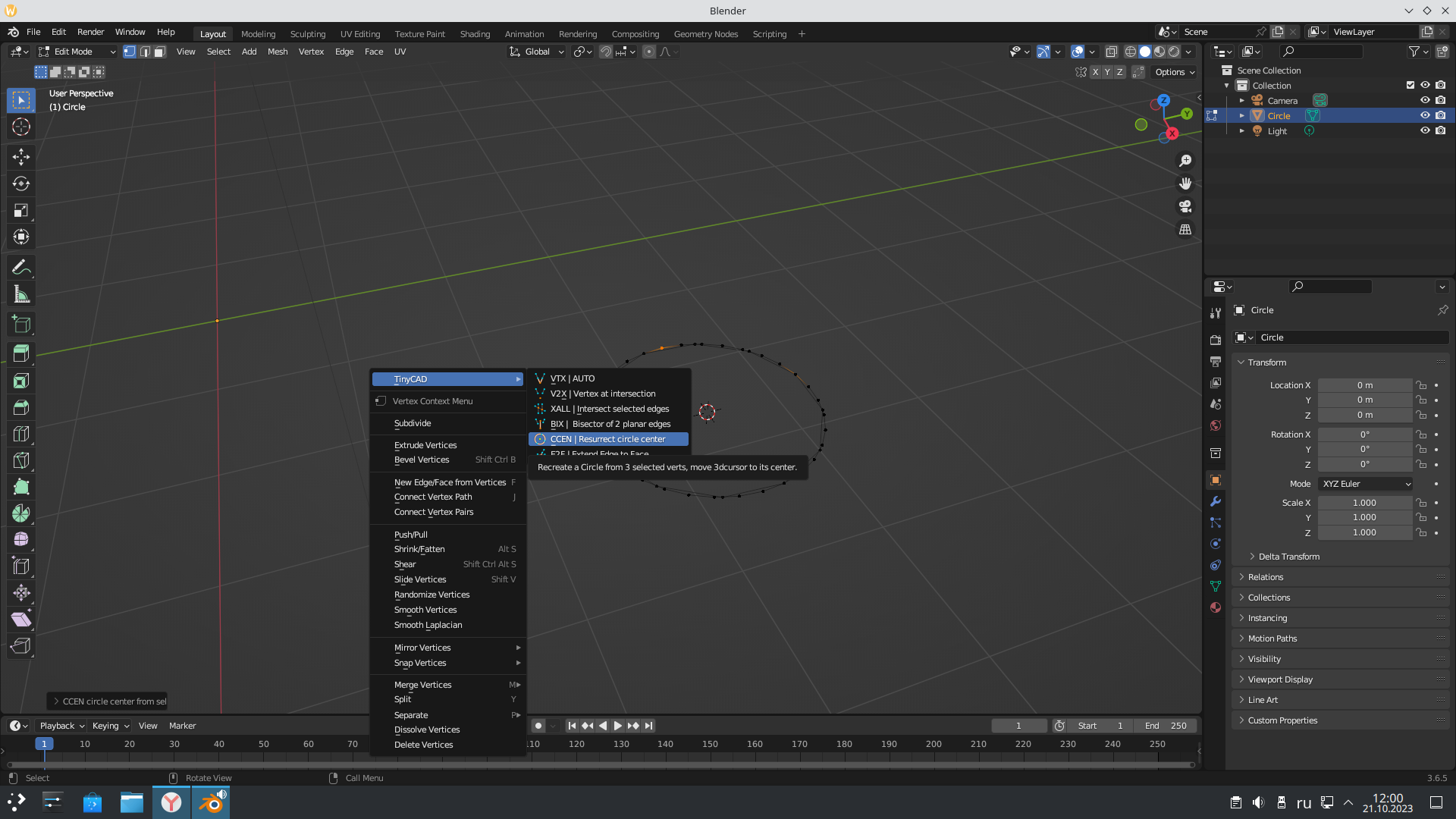

tinyCAD есть еще плагин (идет в комплекте с blenderom). по трем точкам ищет центр отверстия, ставит туда курсор и создает окружность.
Ок. Попробую. Фал пока не могу выложить. Я на работе. Файл дома ) Не разберусь сброшу ...

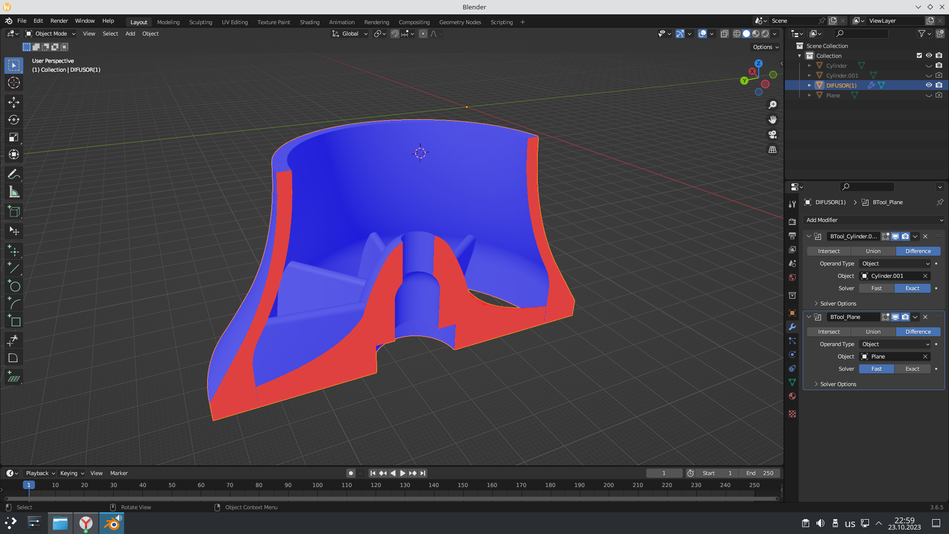

В общем попробовал - не прокатило. Походу сама модель битая.
Файл прикрепляю ... пощупайте. Я пробовал лечить Netfabb - не прокатило - видно что-то серьёзно покоцано. Самое интересное, что модель составная, а проблема только с этим элементом. Остальное всё нормально обрабатывается.

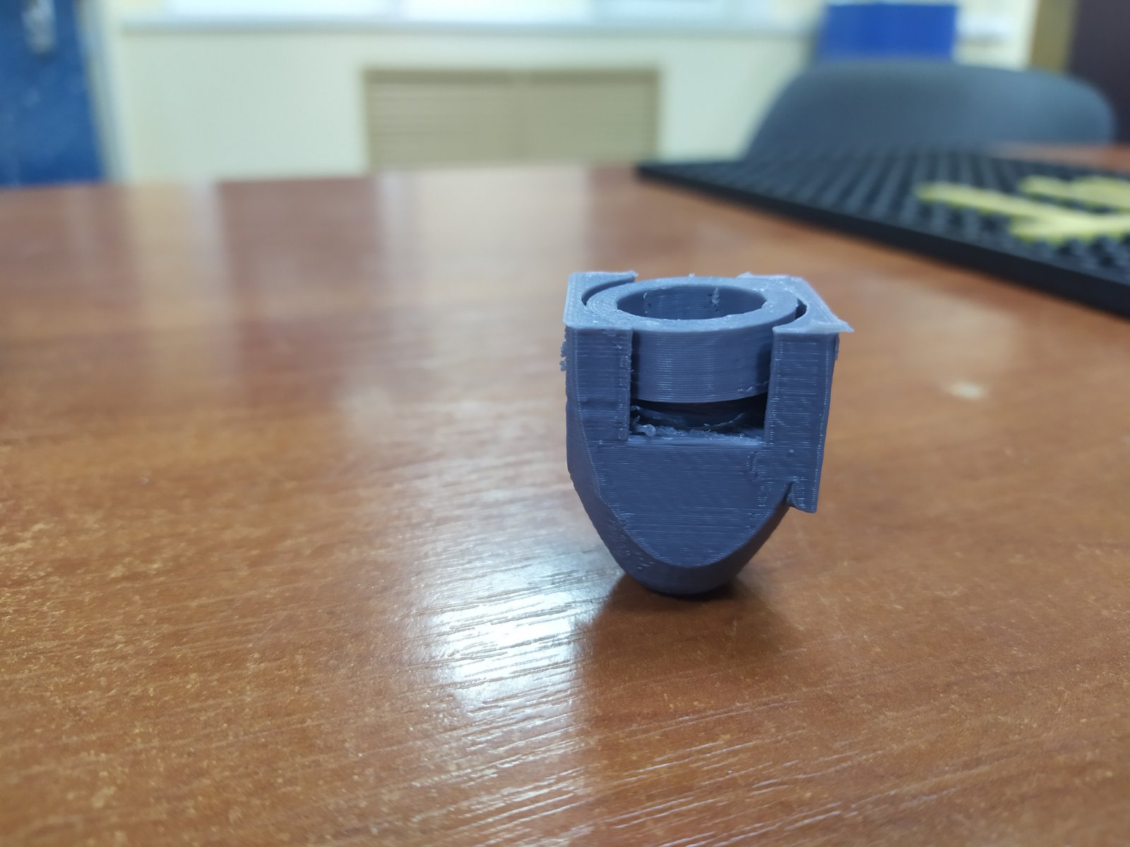

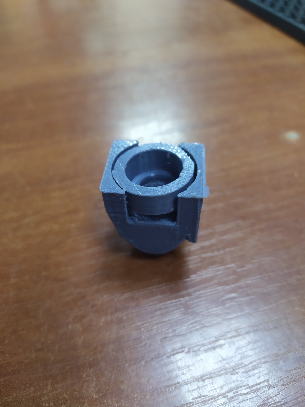

Потому как иначе получается вот такая фигня ...

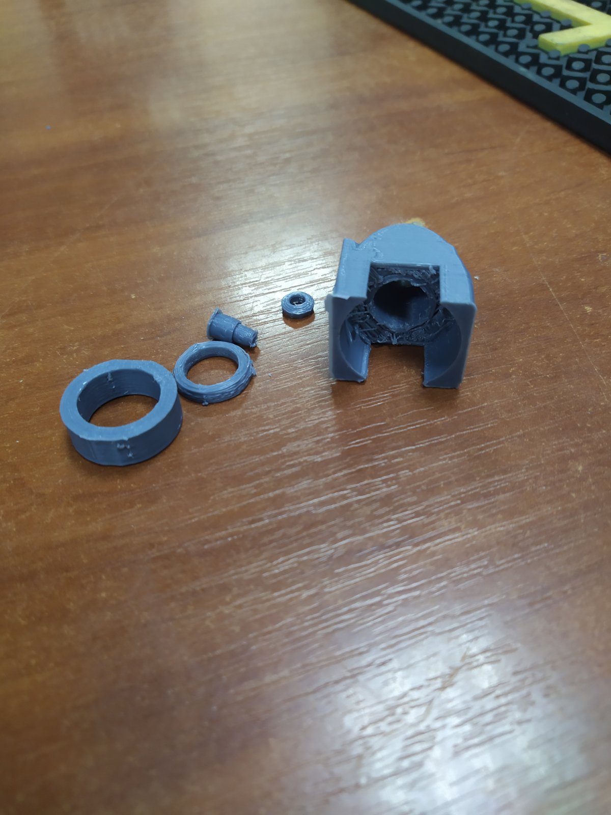

Которая разваливается прямо в руках на вот это )

Файл STL закрепил чуть выше. Получится ли у кого в нём пробить отверстие 4,4 мм диаметром - вдоль оси вращения.
На последних фото - это лишь часть детали. Печатаю такие пробники для экономии материала. Вообще это
без проблем дырявится.

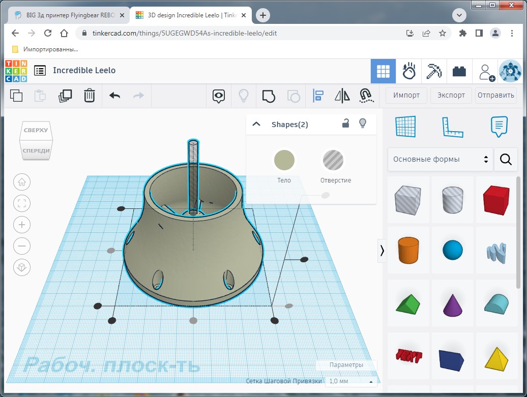

Непрочитанное сообщение 3D-SPrinter » 24 окт 2023, 13:48

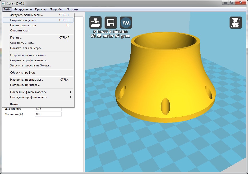

Какой нафиг Блендер? :shock: Всё это за минуту делается в Тинкеркаде онлайн. Если модель не лезет в Тинкеркад по размеру, откройте её предварительно в старой Куре и сохраните модель из Куры. Она похудеет в несколько раз и влезет в Тинкеркад.
Re: BIG 3д принтер Flyingbear REBORN 2 размер печати -325x325x350
Непрочитанное сообщение Avtonomys » 24 окт 2023, 20:03
24 окт 2023, 13:48
он сетку уничтожает, для него нужен интернет. в blender это делается в разы быстрее.
а так согласен.
Непрочитанное сообщение 3D-SPrinter » 24 окт 2023, 21:02
Avtonomys писал(а): ↑
24 окт 2023, 20:03
он сетку уничтожает
Да и хрен с ней, напечатается точно так же. ;)
