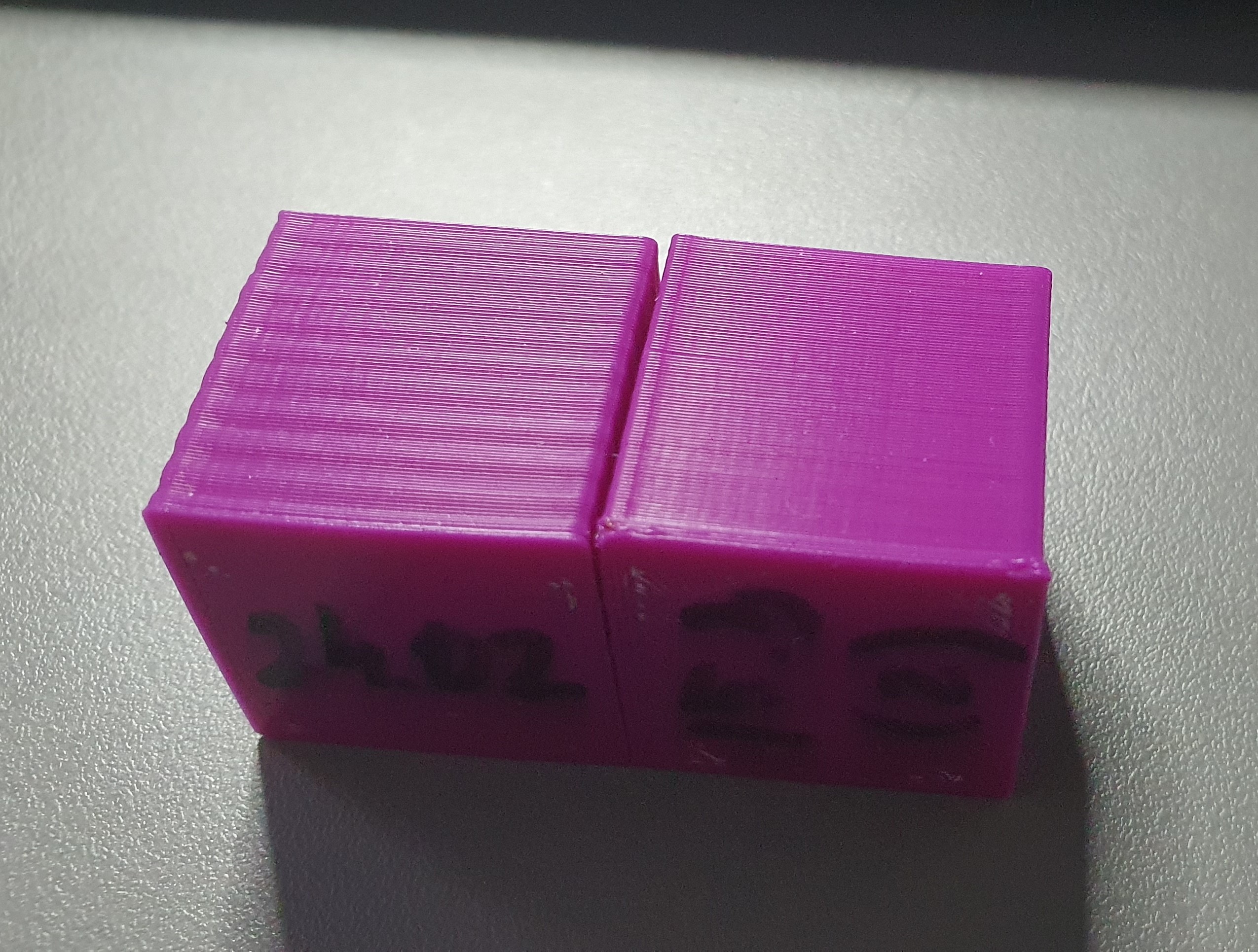

Как и обещал возвращаюсь с отчетом по моей борьбе с воблингом:
Коротко так:
1. поменял ось и гайку (оставил с таким же шагом 2мм)
2. ослабил крепление гайки к столу
Эффект остался. Улучшение незначительное.
3. поменял мотор оси Z.
эффект воблинга практически ушел.
Видимо мотор давал не ровный поворот на каждый микрошаг. Другого объяснения у меня нет.
Надеюсь, кому то это будет полезным.
Неожиданно...
Может у него просто шпиндель кривой или люфтит вдоль оси?
Я таких дефектов не наблюдаю у снятого мотора. Люфта точно нет. И кривизну шпинтеля на глаз не вижу.
Если моё предположение вкрно, то ьакой дефект мотора очень сложно выявить, если он не на оси z стоит.

На самом деле припоминаю такой же случай несколько лет назад. Там человек тоже долго мучился, перебрав половину принтера. Потом стал менять моторы и вычислил дефектный.
Slynn, А драйверы шаговиков, кстати, какие стоят?

На z - 4988. Хочу поменять, очень шумные.
На х и у - 2209. Очень тихое)
Чему там шуметь? Он щелкает один раз на слой, а остальное время стоит в режиме удержания. Микрошаг ему помельче поставить, чтобы и на хоуминге не шумел, и забыть.
Самый шум от мотора экструдера, который на ретрактах постоянно вжикает.
Про драйверы спросил, потому что есть драйвер DRV8825, который имеет свойство криво и неравномерно шагать в режиме микрошага. Его лучше не использовать. На оси Z от него похожий дефект печати может получиться.

На Z очень желательно ставить только А4988. Он лучше всех шагает микрошаги и меньше всех греется на удержании.
Насчёт бракованного мотора сомневаюсь, не встречал такого. Но учту на будущее..
Возможно, просто пружинная муфта удачнее встала при замене мотора. ;)
в связи стем, что в процессе поиска я её несколько раз переприкручивал, думаю не вней дело. Даже при щамене винта на более ровный, я её снимал и ставил. Дефект был 1-1 как и до(
