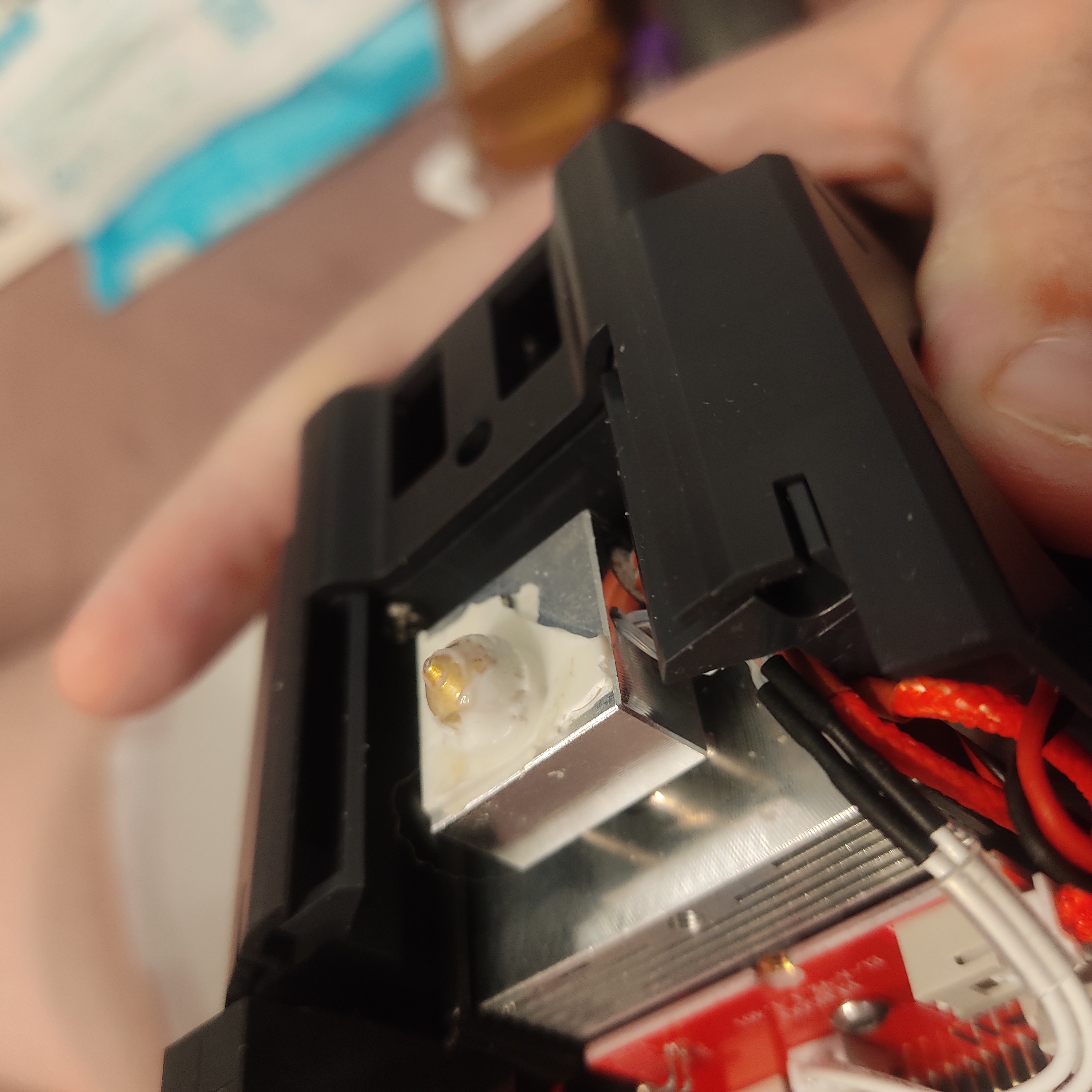

Добрый день, сопливит принтер anycubic cobra neo. Сразу скажу пробовал печатать PLA и PETG разных фирм. ЭТИМИ ЖЕ филаментами раньше печатал. Менял трубку фторопластовую, механизм подачи целый (проверил), сопло новые ставил. Началась проблема резко. Тест откатов от 0 до 5мм (Откат до этого стоял 1мм и проблем не было). Директ. Откат визуально происходит по прутку. температуру нагревательного блока замерял термопарой, примерно сходится как на дисплее. Забыл сказать тесты проводил в Cura, Bambu, Orca

Добрый день, так и не победил это, все перебирал, чистил, замена кубика, сопла и трубки не помогло, пластик не протекает. между термобарьером и соплом все плотно, пластик не скапливается. Со столом, видно что кривой по валам оси Z как постоянно ходят (без подъема при печати) Не нашел как снять карту кривизны стола на Anycubic kobra neo. заказал К1С. те же самые пластики печатает все отлично.
Все таки хочу попробовать оживить его. Как снять карту кривизны стола?

1. Каким пластиком печатаете?
2. Какое горло стоит?
Для печати ПЛА цельнометаллическое горло не подходит, только с тефлоном внутри.
родной термобарьер с тефлонов внутри и ставил биметалл, с тефлоном лучше всего показал опыт. PLA PETG. Сопливит не из за кривого стола. Сопло 0,4. и с тефлоном термобарьер. Проще говоря все сток. Вентиляторы все работают. С тефлоном пробок нет, с биметаллом пробки бывали.
