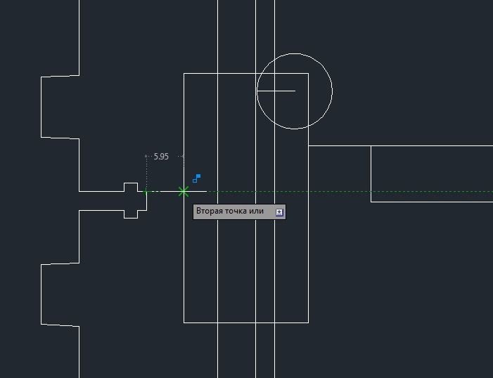

расстояние гайка-каретка.jpg (26.37 КБ) 4327 просмотров
3D-SPrinter писал(а): Есть там зазор 1 мм между моторами и стенками. Длина Х-балки, которая полностью покрывает каретки и не выходит за габарит кареток, 306 и 406 мм для размеров печати по Х 200 и 300 соответственно.
Спасибо, у меня вышло 304,48, значит почти угадал :)
Ещё, если не затруднит : расстояние на скрине получается маленькое, а ещё нужно на миллиметр двигать ближе. Или достаточно ?

Непрочитанное сообщение 3D-SPrinter » 02 окт 2016, 19:29
Думаю, можно никуда ничего не двигать. Но у меня только верхняя рамка крепится к корпусу, а планки под рельсами висят на 3-х винтах и натяжных роликах. Не нужно делать этот узел слишком жёстким, чтобы рельсы не закусывали. Чем больше вы дадите свободы рельсам (в разумных пределах), тем меньше будет нагрузка на рельсы. И соответственно меньше вероятность хруста шариков и закусывания.

3D-SPrinter писал(а): Думаю, можно никуда ничего не двигать. Но у меня только верхняя рамка крепится к корпусу, а планки под рельсами висят на 3-х винтах и натяжных роликах. Не нужно делать этот узел слишком жёстким, чтобы рельсы не закусывали. Чем больше вы дадите свободы рельсам (в разумных пределах), тем меньше будет нагрузка на рельсы. И соответственно меньше вероятность хруста шариков и закусывания.
Я имею в виду срез отодвигать на 1мм хотя бы от каретки, чтобы она не цепляла, а тогда между срезом и выемкой под гайку-болт будет 5мм фанеры - это нормально ?
Сообщения: 11056
Непрочитанное сообщение 3D-SPrinter » 02 окт 2016, 20:18
От каретки на 1 мм конечно надо отодвинуть. И 5 мм фанеры достаточно. А можно и гайку на 1 мм к внешней стенке сдвинуть.

Непрочитанное сообщение Firestartter » 02 окт 2016, 20:20
3D-SPrinter писал(а): А можно и гайку на 1 мм к внешней стенке сдвинуть.
Точно !!!
