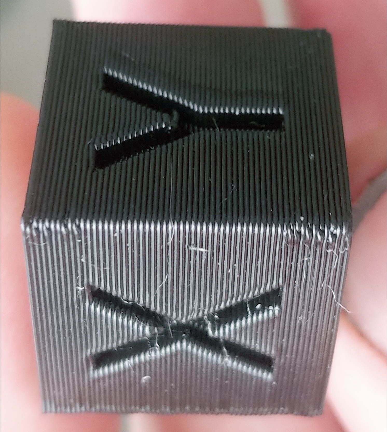

Здравствуйте. Помогите настроить плату lerdge z. А именно: ускорения, jerk, LA. Принтер самопал Corexy, Petg. Сопло 0.6 235/70. Печатаю тестовый куб, все стенки ровные, почти без эха, а вот на углах появляются петельки (не на каждом слое) причем от скорости не зависит. X и Y на гранях почти идеальные. Скорости пробовал от 30 до 150. Ускорения сейчас 2000.

dvigx писал(а): ↑
01 мар 2025, 10:54
Рывки/ускорения на это почти не влияют (точнее, влияют, но при таких установках, что механику разобьёте за неделю).
Linear Advance включайте. Значение подбирайте экспериментально. Зависит от параметров экструдера и хотенда. Например, на моём (с 40см-боуденом) оптимал - 0.3-0.7, в зависимости от диаметра сопла. Плюсом - в слайсере включите накат.

dvigx писал(а): ↑
01 мар 2025, 10:54
А рывок?
Многие рекомендуют выставлять 40-60мм/с, но я ставлю не более 10-12, иначе шумно очень работает. Да и нагрузка на кинематику растёр экспоненциально.

Непрочитанное сообщение dvigx » 01 мар 2025, 12:23
У меня директ la 0.05
