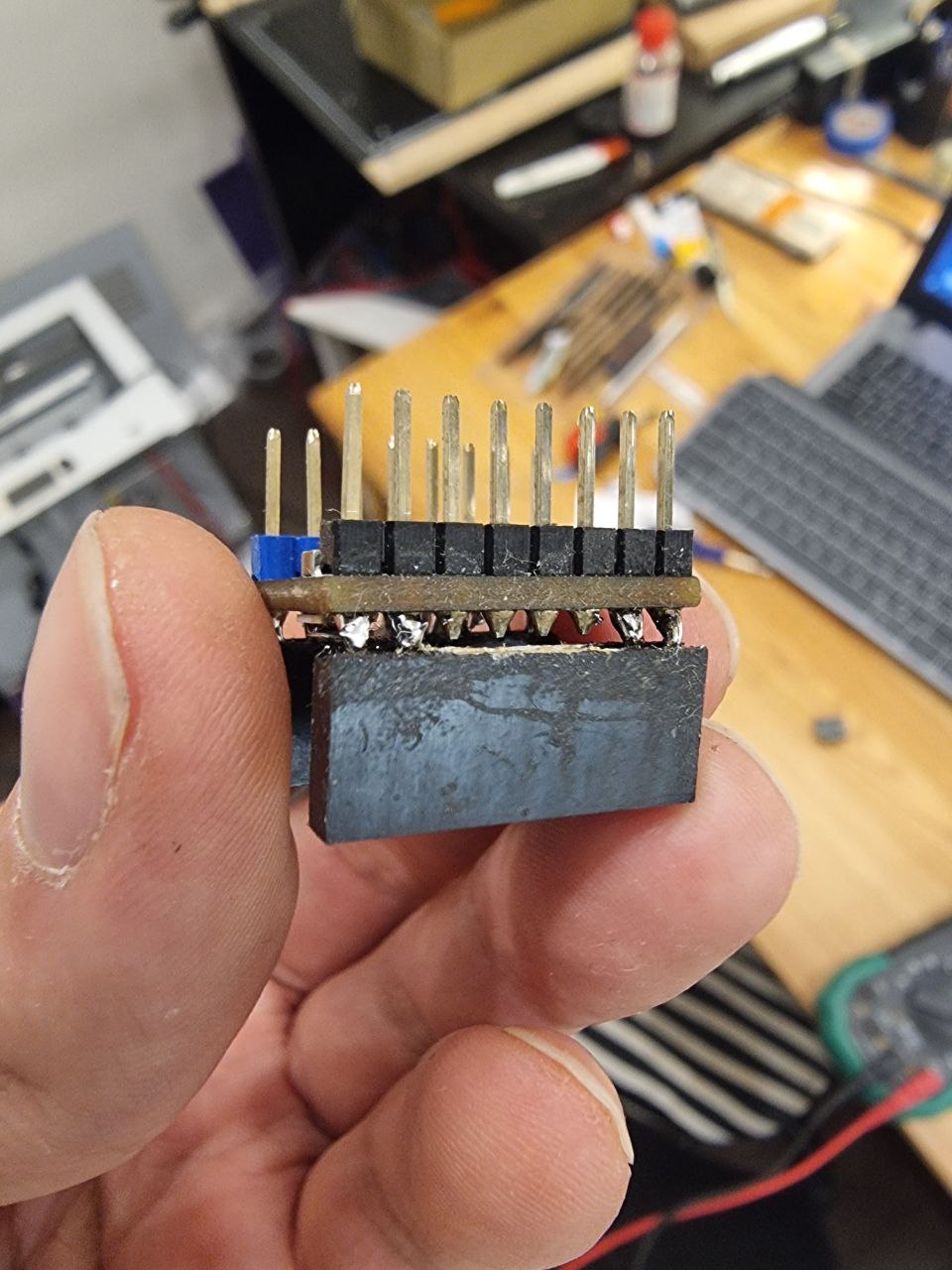

Хочу попробовать поиграться с директ-экструдером. Пожалуйста подскажите как подключить второй мотор к LERDGE X?
Тут встречал упоминание что два драйвера ставятся один над другим... а как подключить двигатель ко второму драйверу, если на плате только 1 разъем?
Моторы разные, основной боуден экструдер на NEMA17 на 1.7А, на директе будет легкий мотор на 1А, т.е. и токи на моторах должны быть разные. Как подключить это так, чтобы они вращались синхронно и ничего не пожглось?)

Отвечаю сам себе: спаивать надо так: напаять контактные проставки на драйвер, так, чтобы передавались все контакты кроме MA1, MA2, MB1, MB2 (скусить у проставок контакты там).
У верхнего драйвера надо припаять контакты к выводам MA1, MA2, MB1, MB2 - к ним подключается 2й мотор.
