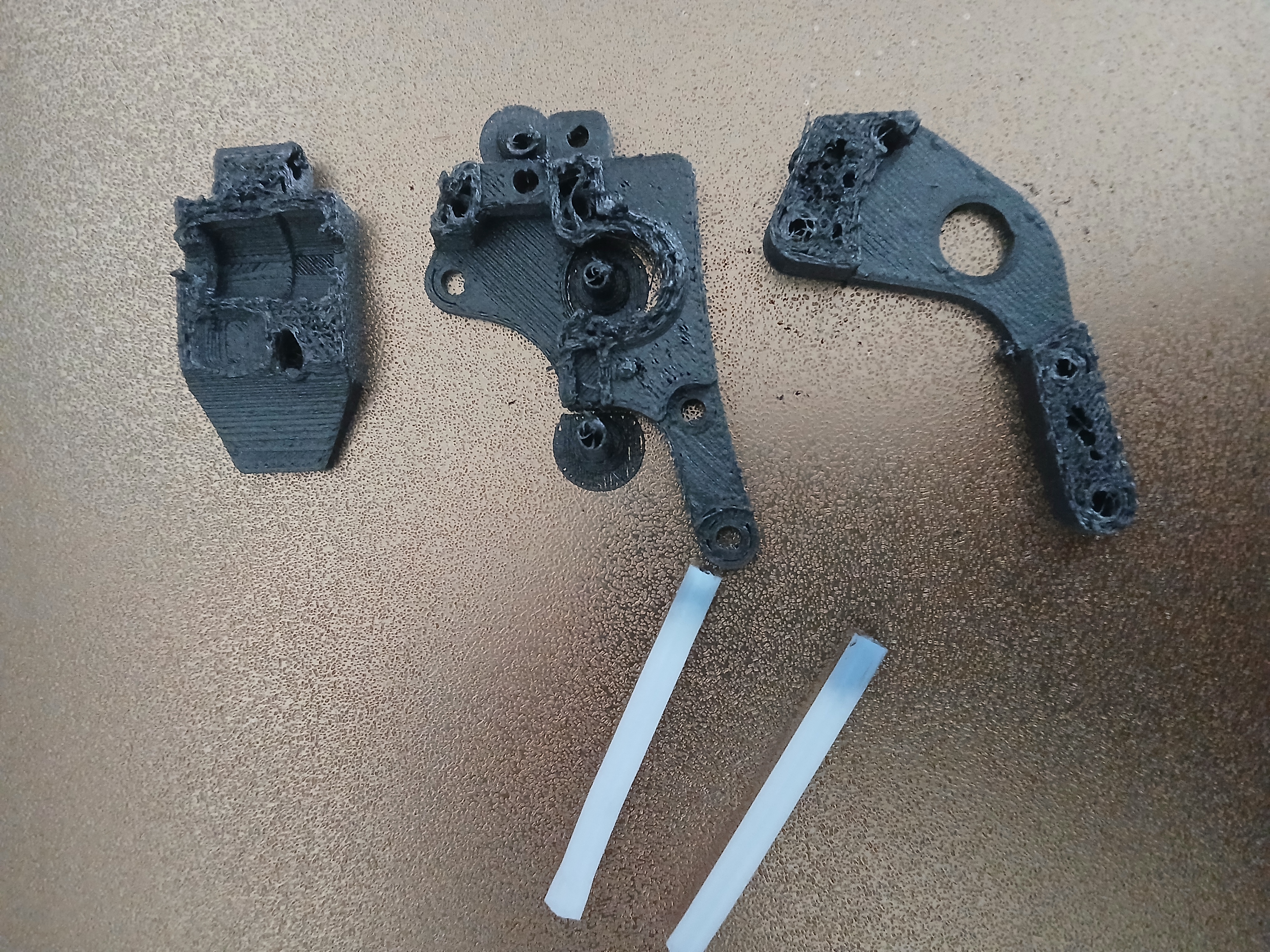

Здравствуйте.
Печатаю директом, филамент Kingroon PETG CF 0.4мм, уже несколько раз забивается короткая трубка между
экструдером и хотендом, менял трубку, когда собирал на трубку не давил, на случай если она разогревается и сминается. Менял сопло.
На сопло в 0.6мм печатал большие детали и не застревало.
АБСом печатал не застревало. ПЭТГ высушивал, печатал на 30/с и 60/с застревало.
