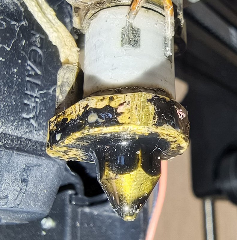

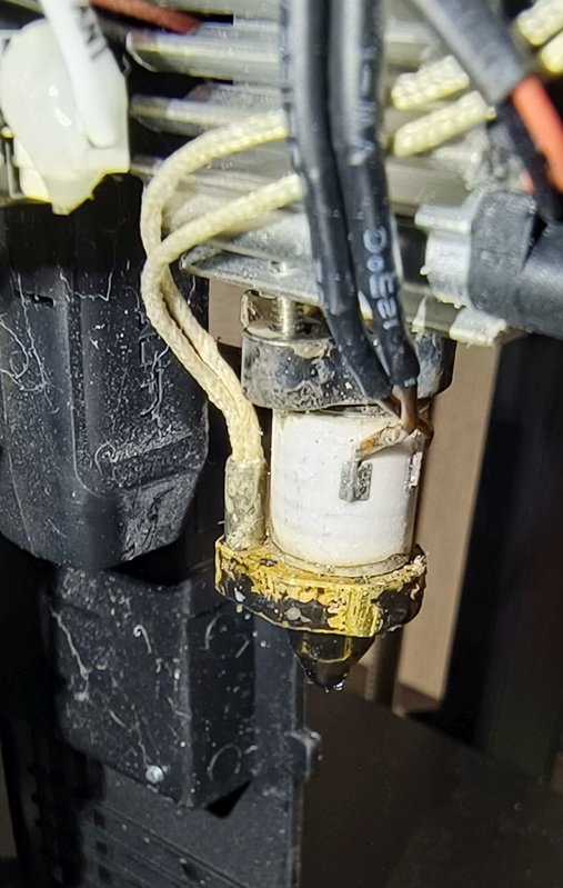

Подскажите пжл новичку. Раньше печатал на "принтере из коробки", а тут приходится заменять деталь.

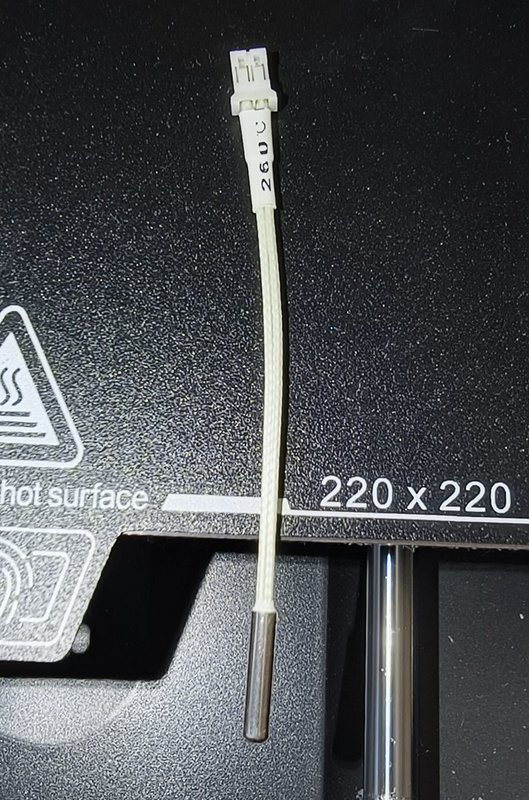

Принтер выдал ошибку термодатчика, и хотэнд начал перегреваться, пошел дым. Погуглив, купил на озоне термистор.
Но не могу понять, как отсоединить старый от хотэнда, фото прилагаю. Он не намертво туда прикреплен? Есть ли возможность замены? Заранее благодарю за советы.

Где-то сбоку должен быть фиксирующий винтик. Вероятно без головки, под шестигранник.
