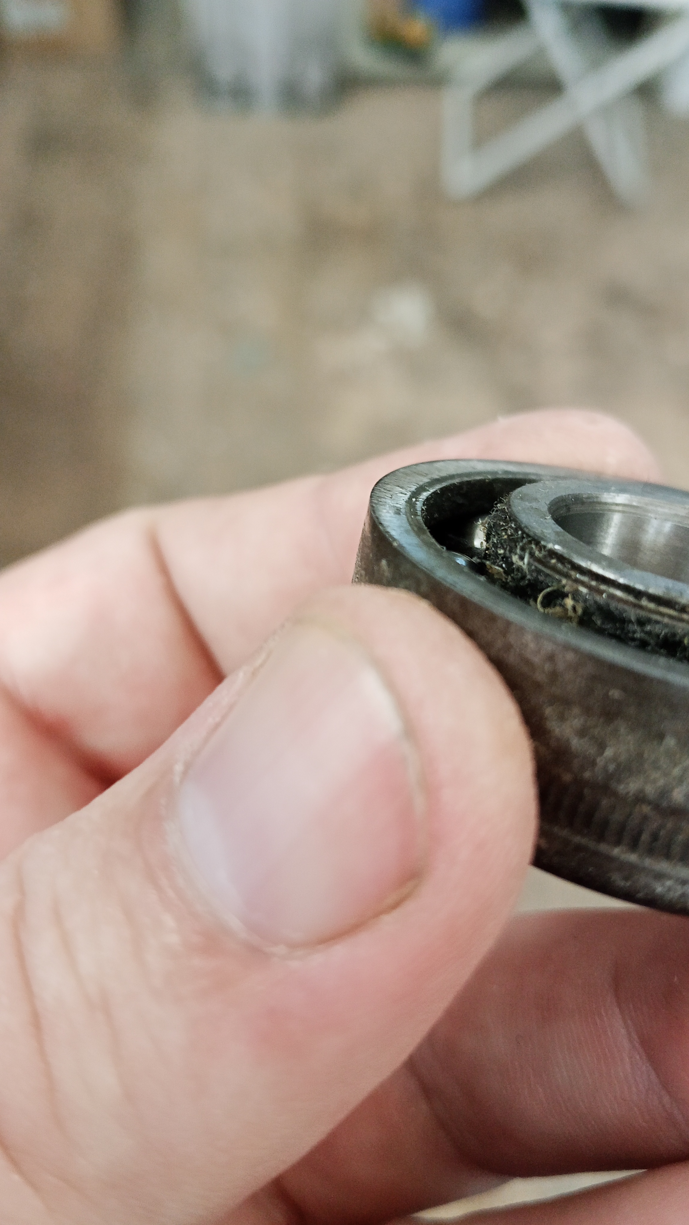

banana_boy77 писал(а):
13 май 2025, 19:54
Подскажите пожалуйста, сделал бутылками из подшипников, но он ничего не режет, вот фото, может кто, понимает из-за чего так?
Вот так должно быть.
p bela
Сообщения: 14
Зарегистрирован: 17 мар 2024, 09:36
Имя: pb
Непрочитанное сообщение p bela » 21 июн 2025, 13:11
sharp it more the edge is not sharpened
