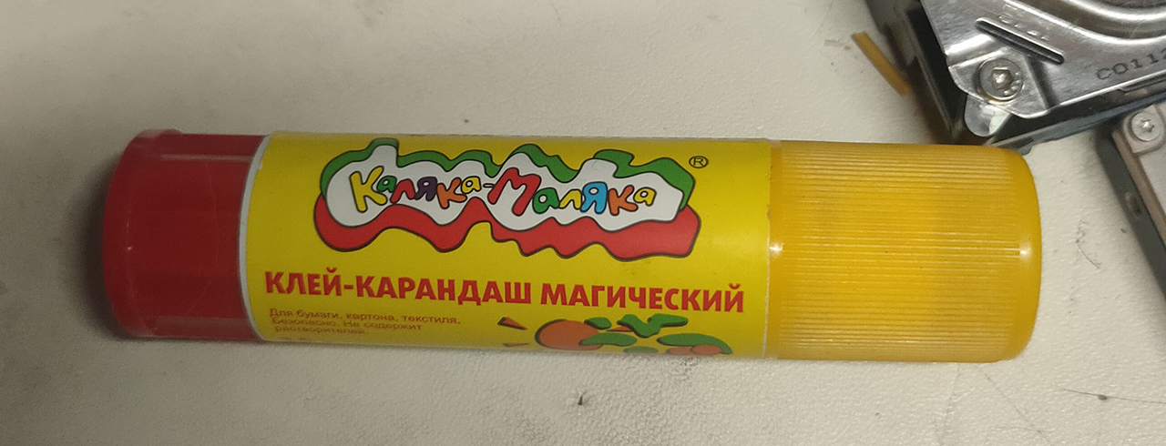

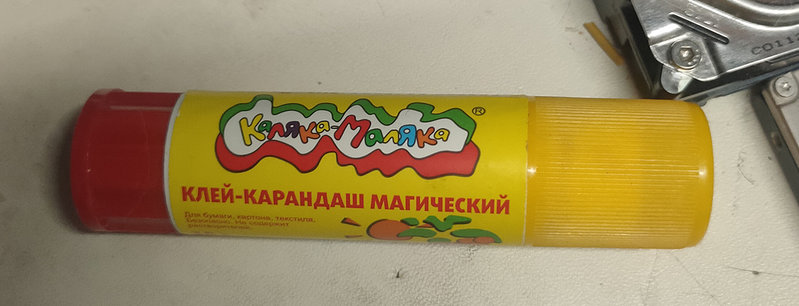

evgenVST писал(а):
05 май 2026, 03:32
Вот такой использую , можно и дешевле самому намешать . Но с этим проще и хватает на долго.
А я для ABS вот такое зелье использую.
Работает отлично и смывается просто горячей водой.
