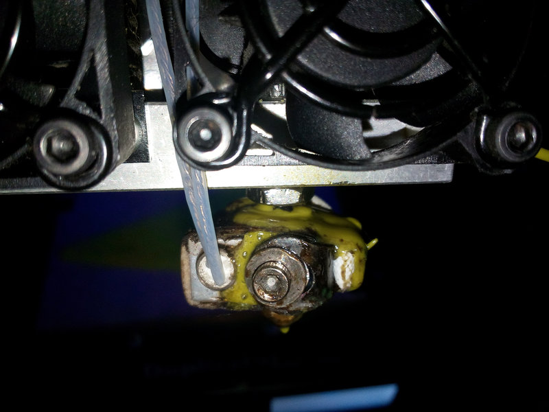

Доброго времени суток. Разбирал для прочистки печатную голову,и после того,как собрал пластик начал сочиться из нагревательного блока. Ещё в процессе родные термопары были заменены на самодельные( т. к. родные,к сожалению, умерли) и теперь есть подозрение что принтер нагревает экструдер выше заданной температуры.
Прилагаю фото этого безобразия.
Блок нагреть, почистить и хорошенько протянуть в горячем состоянии. Термопары можно перекалибровать в прошивке. Можно просто прикинуть насколько ушла температура и устанавливать в зависимости от этой разницы.

3d20, а можно более подробную инструкцию о том,что значит "протянуть"? Прогнать пластик через экструдер? и как манипулировать с прошивкой принтера? я еще совсем неопытен) Принтер Wanhao Duplicator 4 с двумя экструдерами,на случай если это необходимо знать.
Собака Сутулая, "Протянуть" - значит снять хотенд( желательно, для удобства) хорошенько почистить его от того пластика, что просочился, внутри и снаружи. Затем нагреть блок и "на горячую" затянуть сопло и трубку. Это распространённая проблема, если затягивать на холодную. Вообще разбирать и собирать хотенд нужно только в нагретом виде, 200-210 градусов обычно достаточно. Впрочем, для чистки хотенд тоже можно нагреть, основная масса пластика сойдёт легче.
Это хорошее уточнение. Это клон Makerbot Replicator 2 и у него закрытая прошивка. То есть термопару (у тебя действительно термопара, а не термистор) ты не перекалибруешь. При подключении термопары необходимо соблюдать полярность. У меня один из принтеров тоже клон репликатора

Хочу добавить. Сопло докручивается в последнюю очередь, уже с нагревом. И эту возможность нужно предусмотреть заранее.

Всегда на холодную закручивал. Впрочем закручивал сильно, ключами. Не со всей дури, но сильно. И проблемы с потеками были только 1 раз, когда закручивал слабо.

Merraton, собирал - разбирал на горячую, т.к. при попытке разобрать на холодную сломал трубку с резьбой,на которую всё это добро крепится,сначала блок накручивал на трубку,а потом уже прикручивал сопло

я вот подумал,может есть какие термоустойчивые уплонители резьбы? Наподобие фум ленты для сантехники? Потому что разбирл-собирал туда сюда уже четыре,затягиваю как можно сильнее(в разумных пределах),а пластик всё равно сочится

и ещё,у меня термоблок обмотан какой - то хреновиной вроде термоскотча,она зачем там? можно её оторвать?
