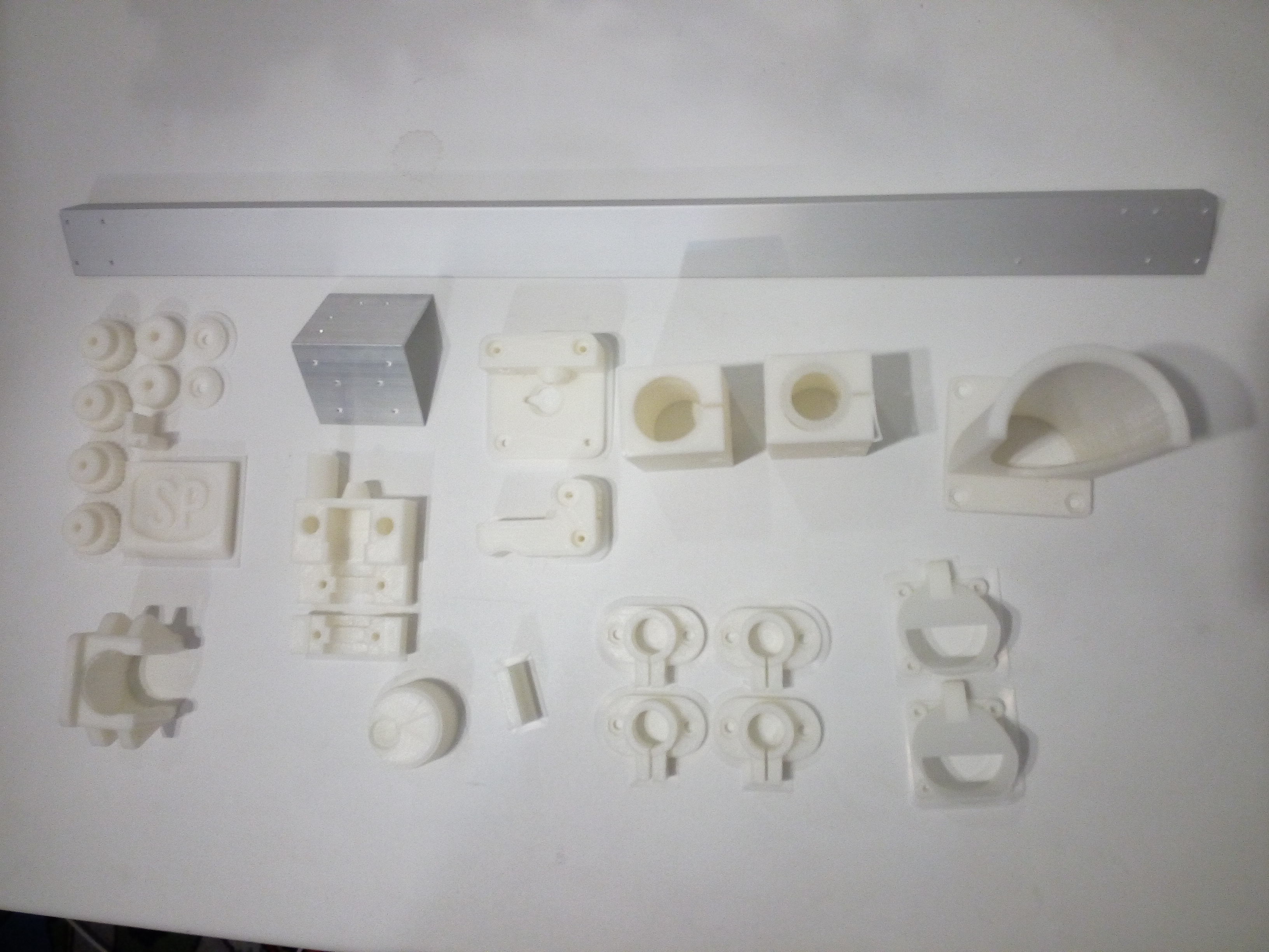

1. КИТ
КИТ от Андрея.

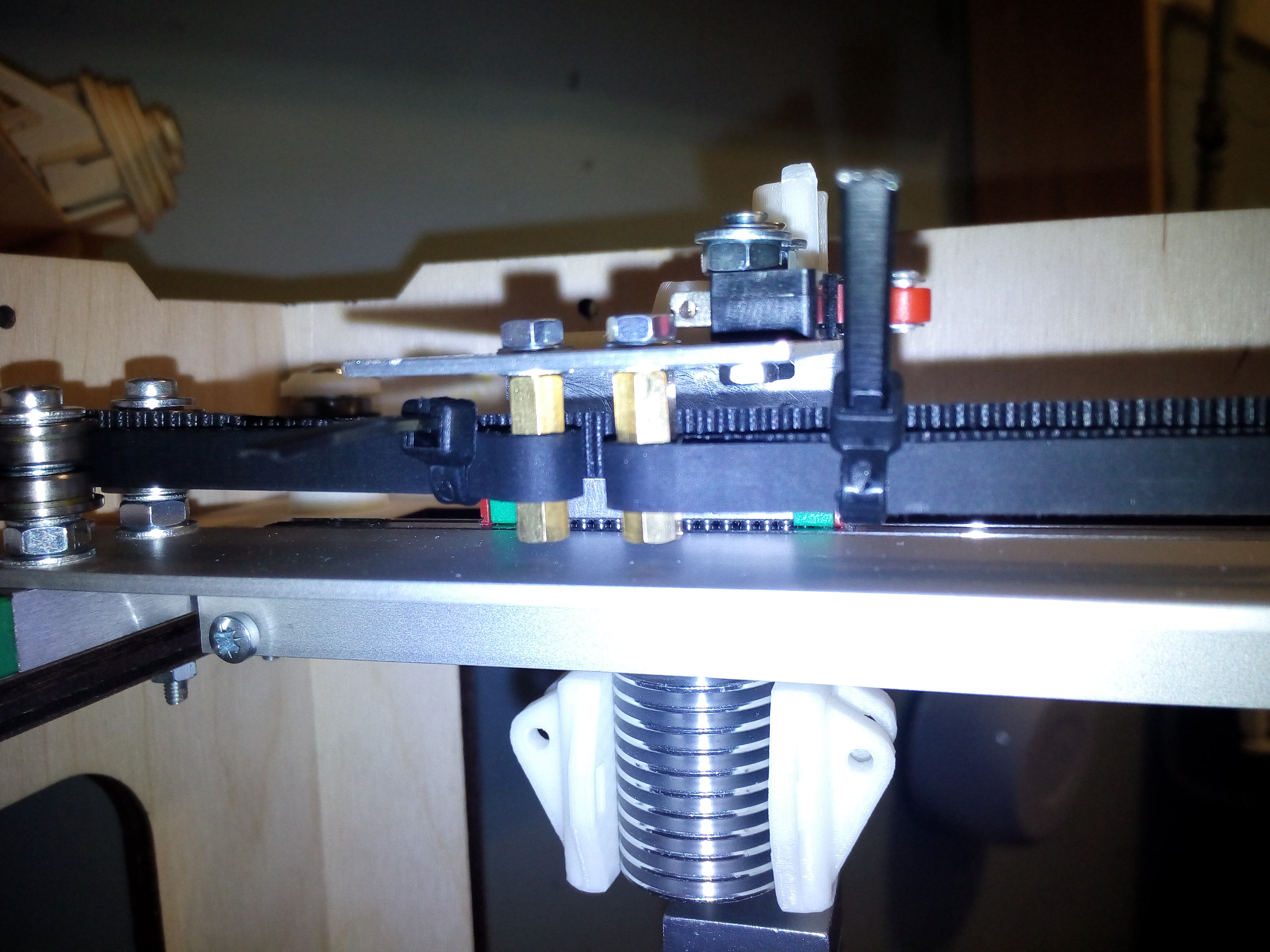

Концевик Х разместил НА уголке. Это уже потом обратил на то внимание- чтож буду переносить под уголок.
Под уголком для увязки концов ремня решил поставить стойки печатных плат, а потом смотрю- шляпка винта (если ставить как предлагается винт) ведь ограничивать ремень от ухода вниз будет, а у меня сползает (имеет возможность сползти)... Может верну авторскую реализацию этого узла..

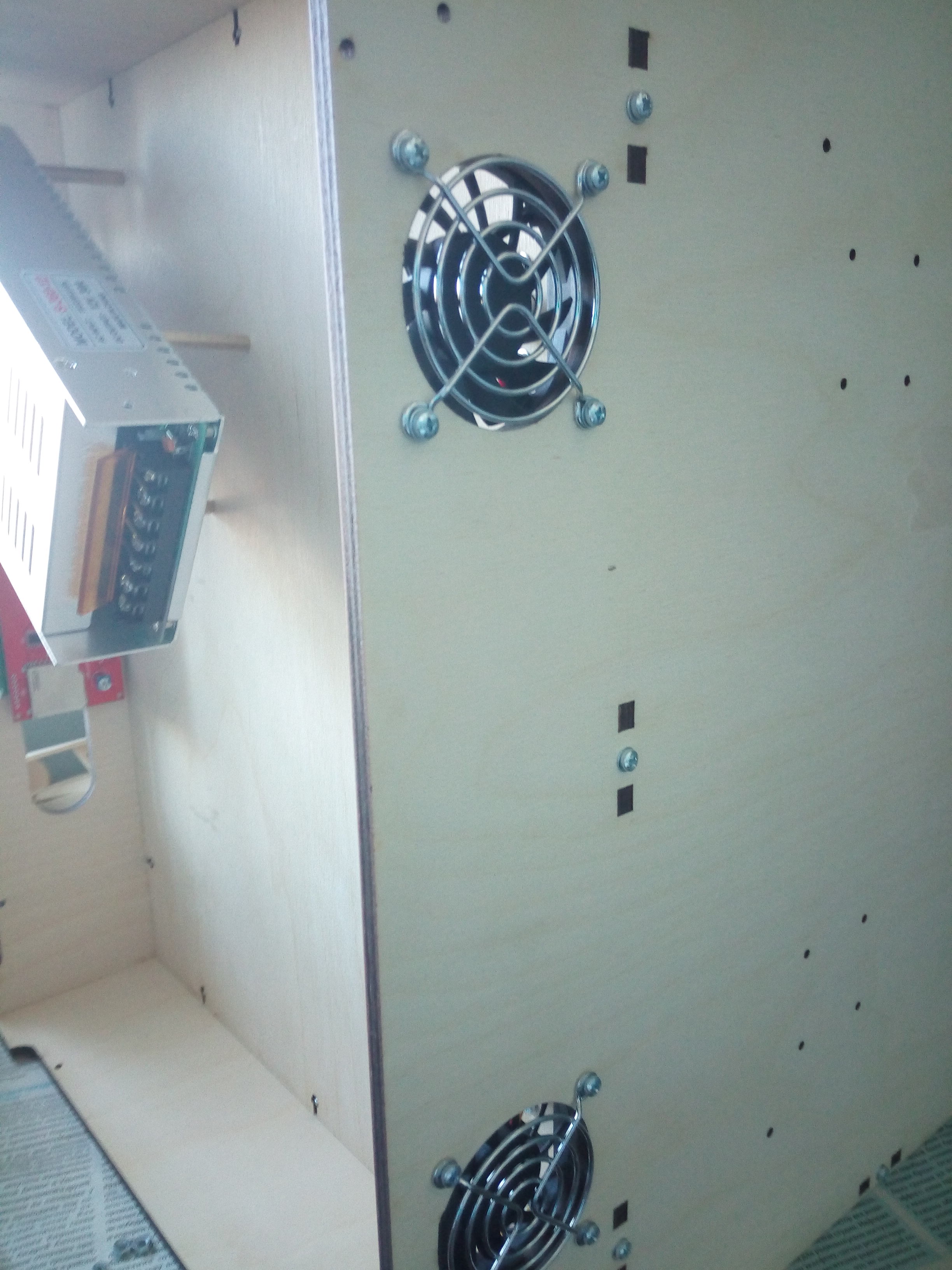

Блок питания 12В 30А, т.е. типа штатный, просто видимо другого производителя (чем использует автор), по посадочным отверстиям не подходил к нарезанным в корпусе. Посему насверлил новые три, оставив одно из штатных. Закрепил БП через поставки 7мм и 3 шайбы - оставив зазор для вентиляции ( шайбы подкладывал исключительно для того чтоб исключить механическое воздействие шпилек на плату внутри БП, впринципе там изолятор проложен, но все равно). На стол планирую ставить реле - на мой взгляд это решение лучше чем перепаивать рампс.

Концевики
Под уголком головы

Размер БП у меня вроде нормальный, не маленький, крепежные отверстия сделаны просто не по углам, вот тут примерно видно как примерял:
Примерка БП на длинных шпильках

Винты крепления БП
Так выглядит крепеж бп сверху.

Alex Pozner писал(а): Размер БП у меня вроде нормальный, не маленький,
Это как раз маленький 7-контактный. А штатно применяется 9-контактный. https://ru.aliexpress.com/item/1pc-Hot- ... 0.0.hwn802

3D-SPrinter писал(а): Источник цитаты Размер БП у меня вроде нормальный, не маленький,
Хм. Это реально "маленький" ? Габариты примерно те же. Два вывода 12 В а не три - вот и вся разница вроде бы... Чтож, поживем увидим.
