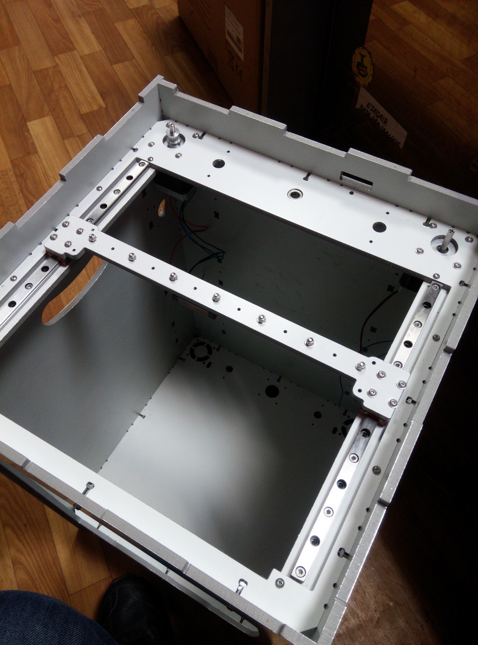

А тем временем пришли рельсы, китаец молодец, дней 10 и они у меня. В связи с этим несколько вопросов :)
1. Одна каретка заметно легче елозит по рельсе, две другие одинаково, чуть тяжелее. Это нормально, разработается? Рельсу , которая легко елозит под екструдер использовать или пофиг ?
2. На сколько винтов крепить рельсы ? Стоит ли использовать шайбу со стороны гайки ?
3. Как крепится перпендикулярная рельса к двум параллельным ? Что то не вкурю я....
vtoryh
Сообщения: 191
Имя: Вофка
Непрочитанное сообщение vtoryh » 19 янв 2016, 15:51
kostyankin писал(а):1. Одна каретка заметно легче елозит по рельсе, две другие одинаково, чуть тяжелее. Это нормально, разработается? Рельсу , которая легко елозит под екструдер использовать или пофиг ?
1) лучше под экструдер, меньше вероятность перекоса если по Y рельсы будут с одинаковым усилием.
2) да через 1 выше крыши. я гайку ставил, но не обязательно. Я из композита сделал, а фанера лучше пружинит.
3) Перекладина из пластины(материал любой но пожестче), крепится на каретки Y, и на нее крепится рельса X.
